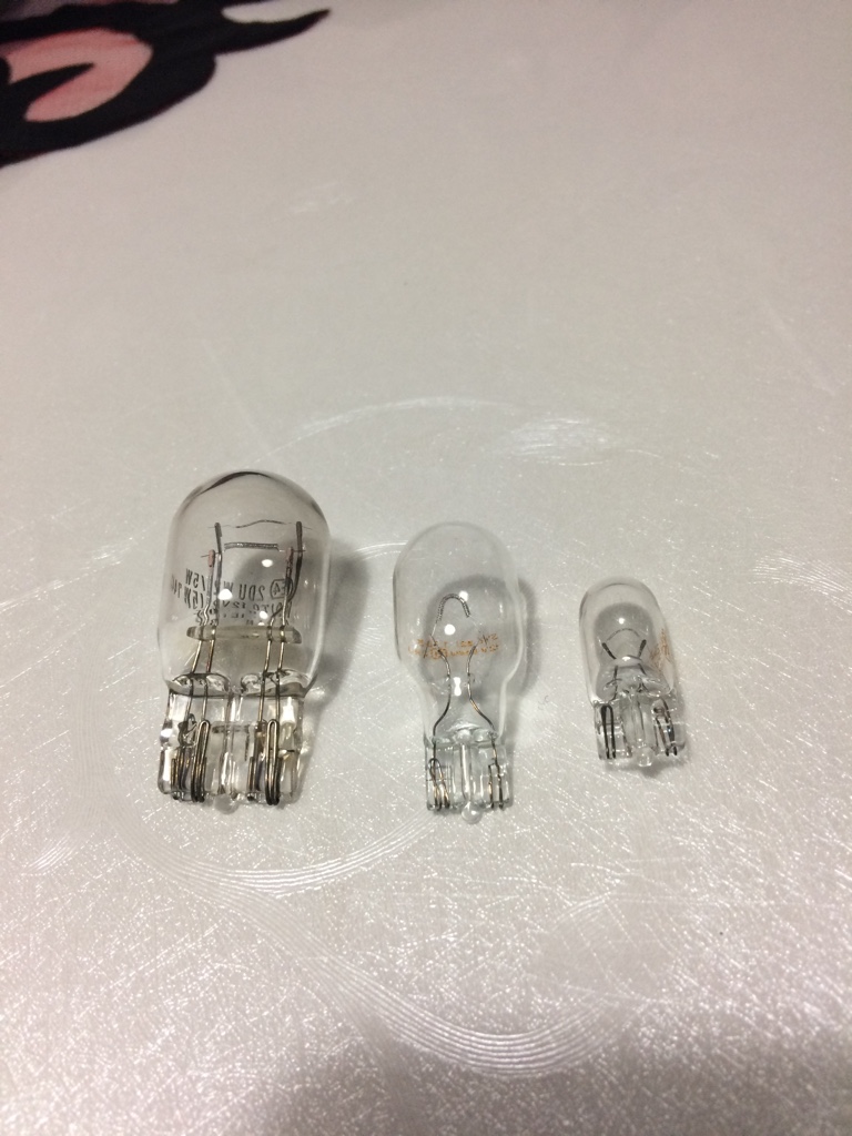

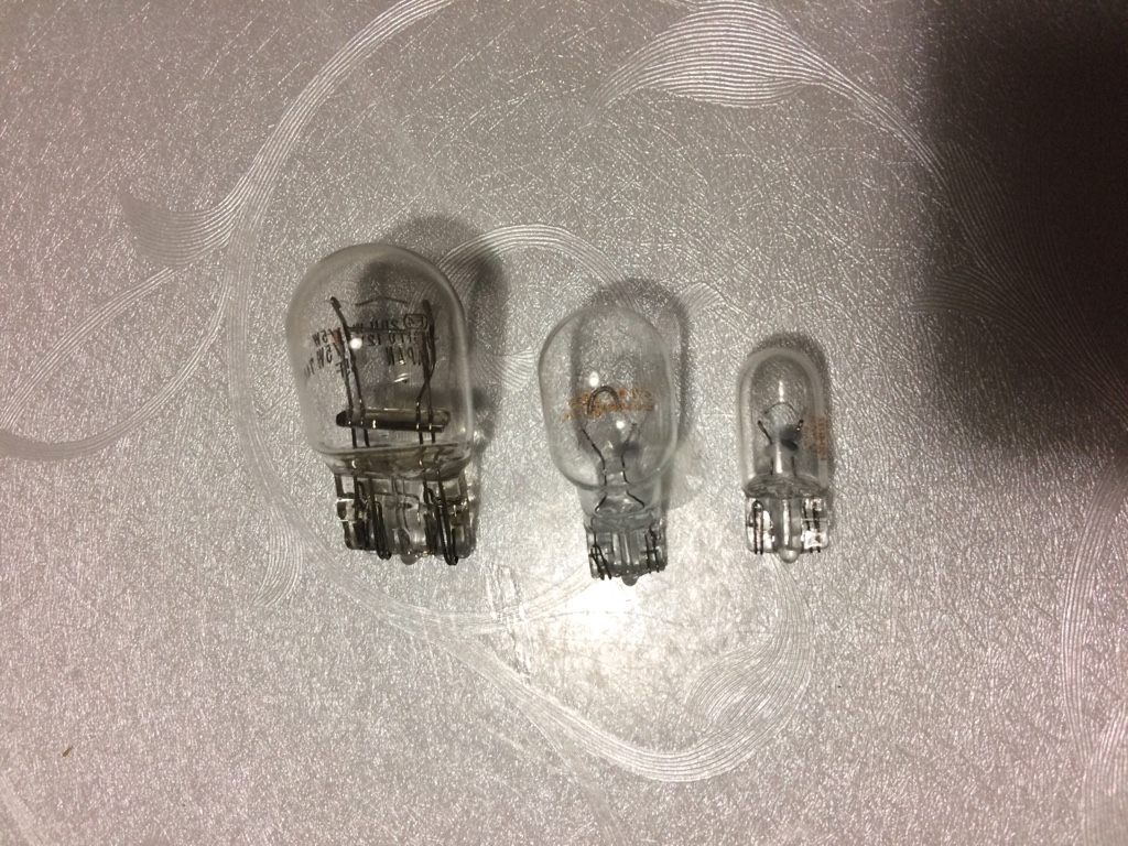

Sizler için fotoğrafladım
Soldan sağa
T20 7743 (stop lambası)
T15 w16w geri vites
T10 w5w arka park lambası

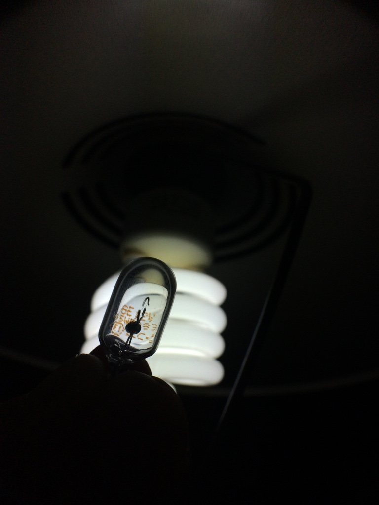

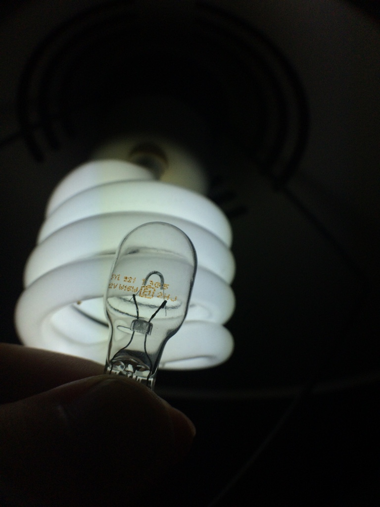

Macro çekimle T15 ve T10 farkı. Ampul üzerindeki yazılar
Kaan hepsi sonuç olarak aynı duya giriyor ve 12v ile çalışıyor.  Sıkıntı olmaz  :tamam:
