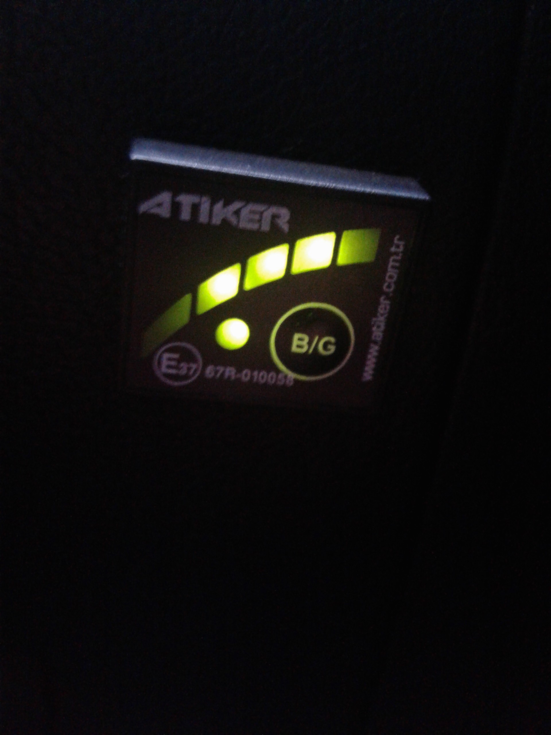

Merhaba arkadaşlar,
şimdilik idareten lpg'li bir araç kiraladıkta ilk defa lpg'li araç kullanıyorum.
depoda ne kadar gaz kaldığına nereden bakılıyor göstergede yanan ışıkları çözemedim.
birde araç ilk benzinde çalışıyormuş galiba gaza geçmesi için bir düğmeye basmam mı gerekiyor yoksa kendi geçiyor mu?

Enjeksiyonlu araçlarda ilk önce benzinde çalışır kullanılan sisteme göre hemen ve belli bir süre sonra tüpe geçer. Yukarı doğru yanan ledler depoyu gösterir,zaten ilk çalısmada kırmızı benzin ışığı yanar lpg aktif olunca düğme ışıkları yanar. Düğmeûzerinden direk benzine tüpe geçilebilir lpg biterse otomatik olarak benzine geçiyor.

Firmadan firmaya değişmekle birlikte, kırmızı ışık genellikle bitmek üzere olduğunu ya da bittiğini belirtir. Atikerde de prinsde de kırmızı ışık bitmeye yakın olduğunu, yanıp söndüğünde de bittiğini belli etmiştir.
Araç ilk çalıştığında da bu lpg göstergesinin üstünde yanıp sönen ışık olur. Daha lpg ye geçmediğini belli eder. 5 tane yeşil diş de tanktaki lpg miktarını gösterir. Lpg bittiğinde sesli bir uyarı verir zaten. B/G tuşu benzine ya da gaza geçiş için kullanır. Ama siz bu tuşa dokunmazsanız bir daha basmanız gerekmez. Prinsde bir kere basıp benzine alınca bir daha o tuşa basasıya kadar gaza geçmiyor.

o göstergeye güvenipte yola çıkmanızı tavsiye etmem çok çabuk bozuluyor çünkü bugune kadar kaçtane lpg'li araca bindiysem hepsinde yanlış gösteriyordu Babam yıllardan beri her depoyu fullediğinde km sayacını sıfırlar ona göre hesabını yapar
