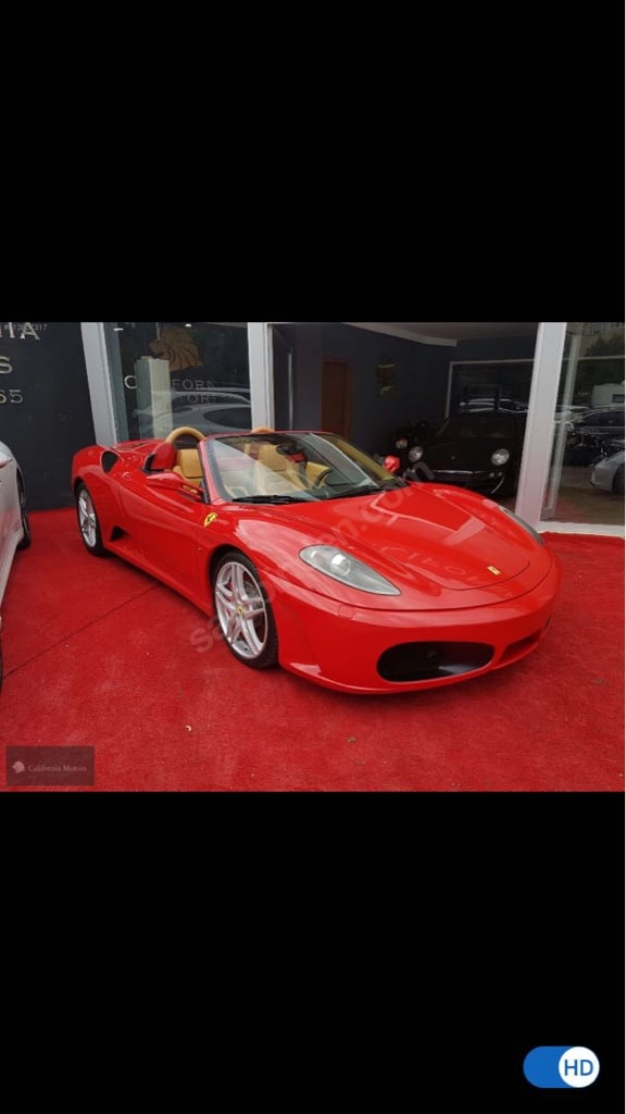

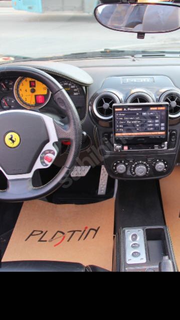

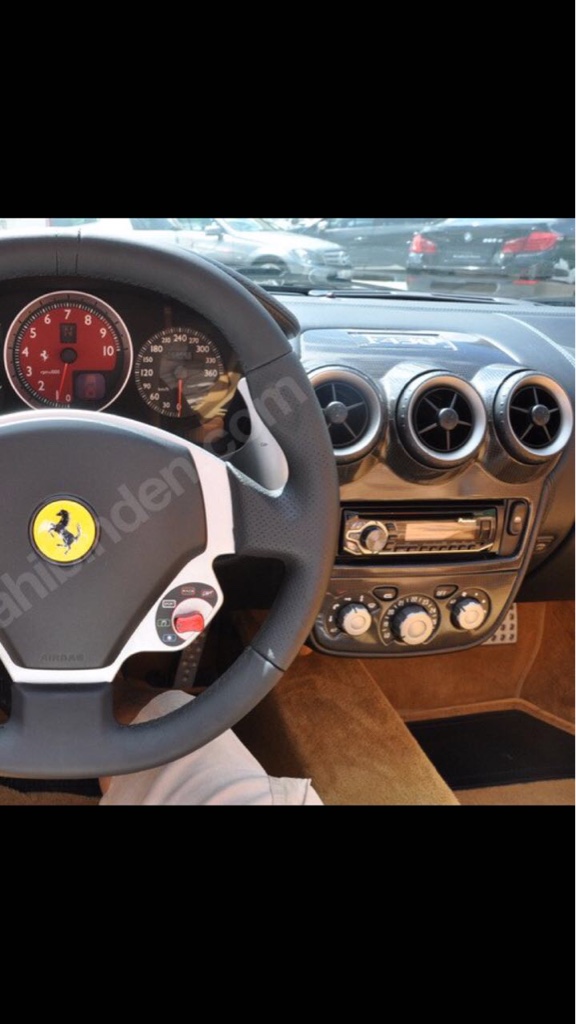

Ferrarinin opsiyonu ise tabiki Pioneer :)
Artık kaç bin dolara gelir bu teyp Allah bilir :)
