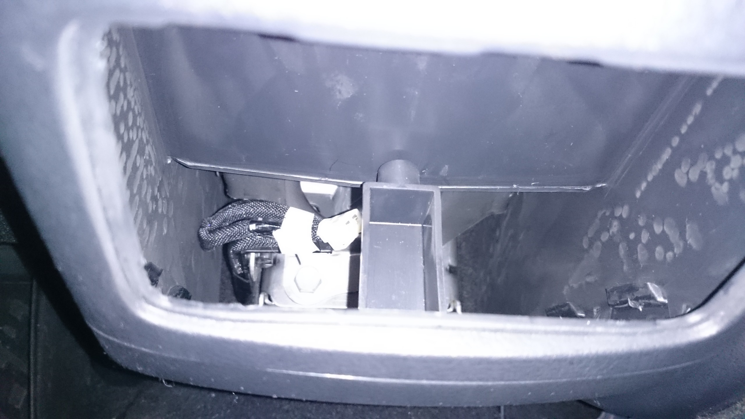

Aracı ilk aldığımdan beri kolçağın arkasında kapağın altını merak ediyordum, geçenlerde söktüm ve içeride boşta duran bir kablo gördüm. Ne olduğunu ne işe yaradığı bilen var mı ?

İçimdeki ses koltuk ısıtma diyor ama emin değilim :)
çünkü önde USB ve çakmaklığın olduğu gözün arkasında koltuk ısıtma sistemi için tesisat hazır

LİFE donanımda olmayan 12 v çakmaklık kablosu olabilir mi acaba
Ben de çakmaklı girişi olması umuduyla açtım ama serviste ne arkada ne de bagajda çakmaklık girişi yok, tesisatı bile yok dedikleri için hevesim kursağımda kalmıştı.
Arka camdaki kameranın enerji kablosunu ön tarafa götürmeye gerek kalmayacak umarım.
Ufuk usta dan net bilgiler gelirse uygulamaya geçerim.
Servisin dediğine bakmayın siz, bir sürü şeyin araçta olmadığını söylüyorlar. Life donanımlarda Cruise Control alt yapısı yok diyorlar herkes takıp kullanıyor :)
Şuan bizim araçta 3 tane çakmaklık var ayıptır söylemesi :)
https://tr.aliexpress.com/item/1M-1-5mm2-Car-Cigarette-Cigar-Lighter-DC12V-Extension-Micro-Fuse-Tap-Holder-Lead/32272214179.html?spm=2114.13010608.0.0.83A8BA&detailNewVersion=&categoryId=200000476
Ufuk abi daha iyi bilir ama ben sistem olduğunu düşünüyorum
bu üründen aldım sigortadan kamera için çakmaklığı çoğalttım. herhangi bir kesme biçme olmadan, en çok istediğim şey ortada kablo gözükmeden kamera kullanıyoruz :)

Direk o sokete takabileceğimiz ürünü bulmak lazım.

Soketin ucunun tam resmi var mı ben bi iki resim buldum aynıdır diye düşünüyorum

Aynı olma ihtimali yüksek, ilk fırsatta daha yakın foto çekip yüklerim

ben servise sordum ambiyans aydinlatmayi bana ellerinde olmadigini siparisle ingilteren getirdiklerini 2 haftaya geleceklerini soyledi. @Ufuk Sönmez (16363)  saolsun kendisine sordum orjinal toyota logolu ambalajinda parca 2. gun elime geldi. 65 tl idi yanilmiyorsam. parca konusunda mutlaka ufuktan fiyat almanizi oneririm.

işlem için göğüsü komple söküp gösterge arkasına ekleme yapılması gerekiyor
https://www.drive2.ru/l/8657473/
https://www.drive2.ru/l/9806632
Ben olsam sökerdim (ki sökmüşlüğüm çok  :lol: ) yapardım ama tabiki zevkler renkler tartışılmaz

Ben foto yükleyene kadar çözüm bile bulunmuş, helal olsun. Şimdi ön tarafı açmadan bu bağlantıyla bir şey yapamayacak mıyız?

Sigortası olmadığı için illa açmak gerekiyor diye anladım ben
