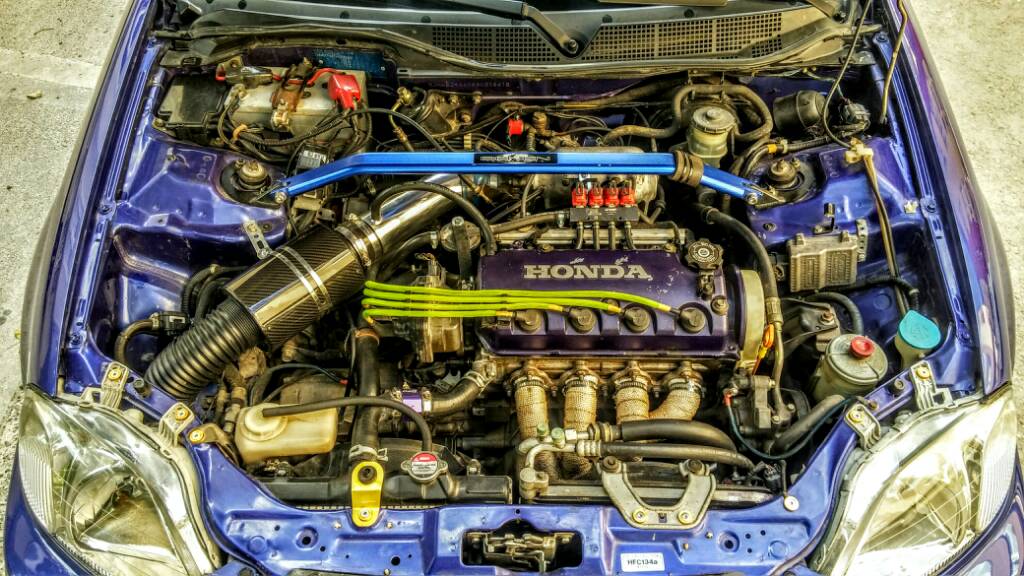

kendime hobi amaçlı 2. araç olarak aldığım aracım. arabayla baya uğraşıp para ve emek harcayınca bi dış çekim yapalım dedim.
araç 98 civic 1.4is 90HP Güvenlik paket Otomatik vites :(
en son yaptıklarım :
Kat iptali
4-2-1 headers
51mm egzoz boruları
Carbon Tube souk hava filtresi
1.6 motorun Emme manifoldu
bu setupla araç şuan Seat Leon 1.9 dizel 105HP  ile kafa kafaya yürüyor

Bu arada kat iptali sonrası düşük devirde mi verim aldınız yoksa yüksek devirde mi? Yakıt artışı veya azalması oldu mu aynı kullanımda?

kat tek başına sökülmediği için sadece kattınmıdır bilmem , eskiden 90 la çıktığım hafif rampalarda hızım düşerdi artık düşmüyor sabit gidebiliyorum 3000 devirde, kat iptalinden önce araba 3 haneli tek sayılı süratlerin sonunda kalıyordu , bu hafta sonu Akfıratta denedik biraz 3 haneli çift sayıları rahatça geçti :D km leri yazmak yasak :D  tabi bunda 1.6 emme manifoldu , kat iptali 4 2 1 headers ve hava filtreside etken. katı tek başına iptal edip denemedim hepsini birkerede halettim.
yakıt artışım hiç olmadı sakin kullanırsam ama gazlarsam içiyor :D benzini. LPG de hala şehir içi 19 kuruş şehir dışı 17 kuruş yakıyorum

İşin aslında emme manifoldu ne kadar büyük olsada aracın emeceği hava belli  :asikadam: emdiği kadar havayı da eksozdan atacak.  :tamam:

Murat bey burda amac emdirecek hava degil yalniz o detayi atliyorsunuz. Burdaki amac 1.4 un manifoldunda borular S seklinde bukumlu ve hava duz bi yerde gitmedigi icin surtunme olusuyor. 1.6 emmesinde 4 pistonada giden hava kanallari dumduz ve hava daha az yuzeye dokunarak daha duz bir hatta akışı daha az bozularak pistonlara ulasiyor

Ayrica 1.6 manifoldun borulari 1.4 unkinden saha kisa hava daha az yuzeye surtunuyor ve daha az yol kat ediyor

Doğrudur hocam  :tamam:
Boruların şeklini şemalini bilmem ama esas önemli olan içeri giren hava her zaman belli zaten hava miktarı yetersiz yada biçimsiz olsa bunu arabanın beyni yakıtta oynama yaparak ayarlar. İçeri giren havanın giriş rahatlığı (hava filtresi) ile çıkış rahatlığı önemli dediğiniz gibi  :tamam:

Hava miktari herzaman belli degil iste Murat bey, hava souk ise younluk fazla olacaktir silindir basina iceri cekilen hava hacmi fazla olacaktir , hava iceri hizli girerse daha cabuk atesleme olacak, hava iceri sicak uada yavas girerse arabanin ivmelenmesi daha yavas olacaktir, port polish dedikleri birsey var biliyorsunuz , havanin surtunmesi daha az olsun akisi hizlansin diye yapilan performansi arttirmaya yonelik seyler , tabi bunlar daha buyuk hacimli motorlarda daha cok hissedilir.

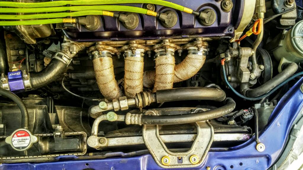

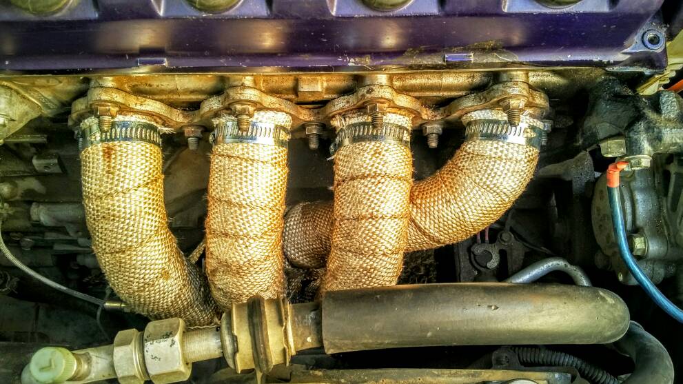

Orta susturucuya kadar amyant sargimizida yaptik

Hakan bey, amyantlar işe yaradı kaput altı sıcaklığı yarı yarıya düştü
