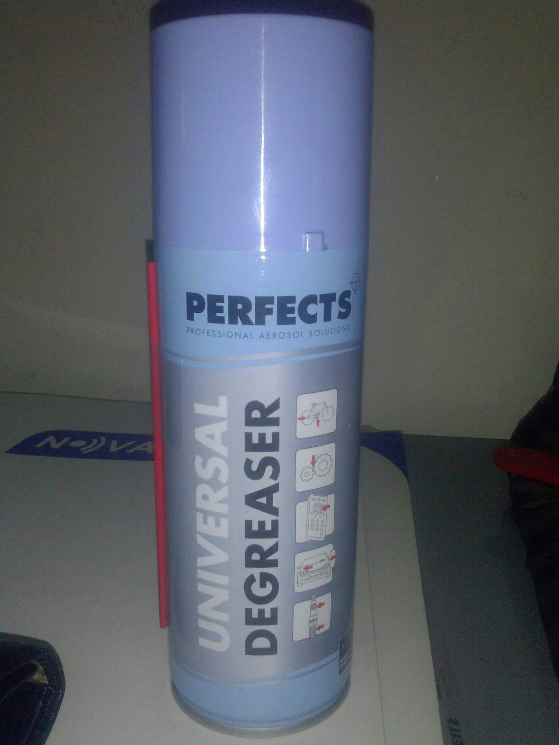

Ynt: Corolla 2011 dizel beyin oksit temizlemesi
« Yanıtla #3 : Ekim 14, 2016, 10:49:41 »
Arkadaslar aracin onceki sahibi motora basincli su tutturmus ve beynin soket kisminda oksitlenme olusmus.Aracta rolanti   dalgalanmasi yapmakta...Beyin soketlerini kendimiz temizleye bilirmiyiz.Bunu temizleyen sprey vs vamidir.? Daha once basina bu durum gelmis olan arkadaslar  yardimci olurlarsa sevinirim.
Bunu kullanabilirsiniz
LG-P760 cihazımdan Tapatalk kullanılarak gönderildi
