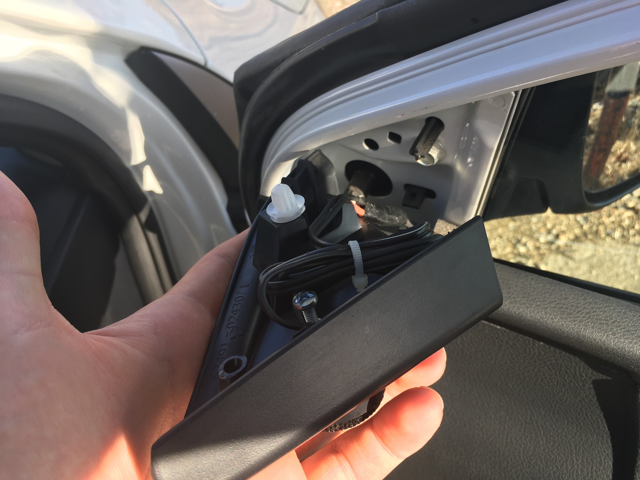

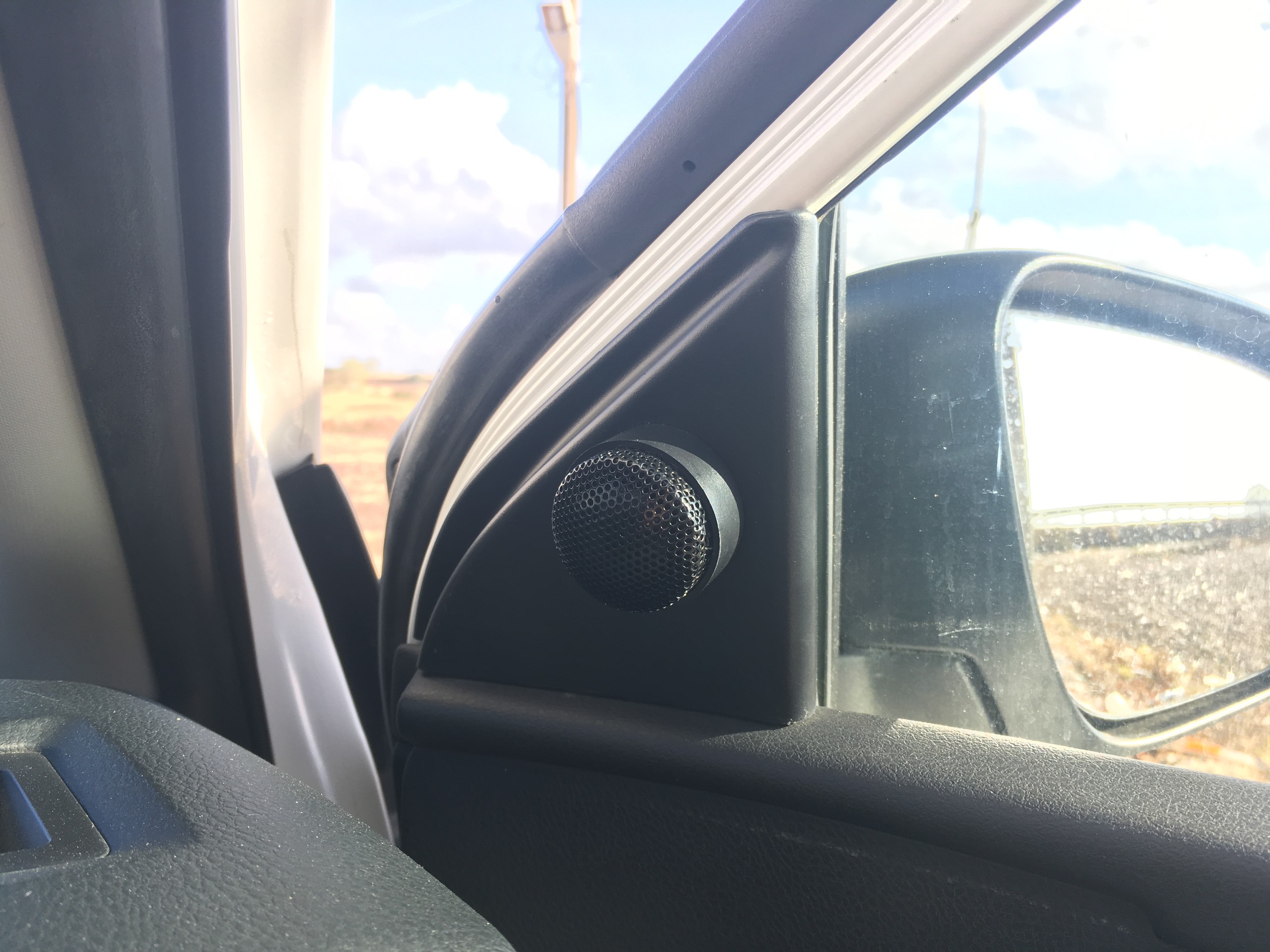

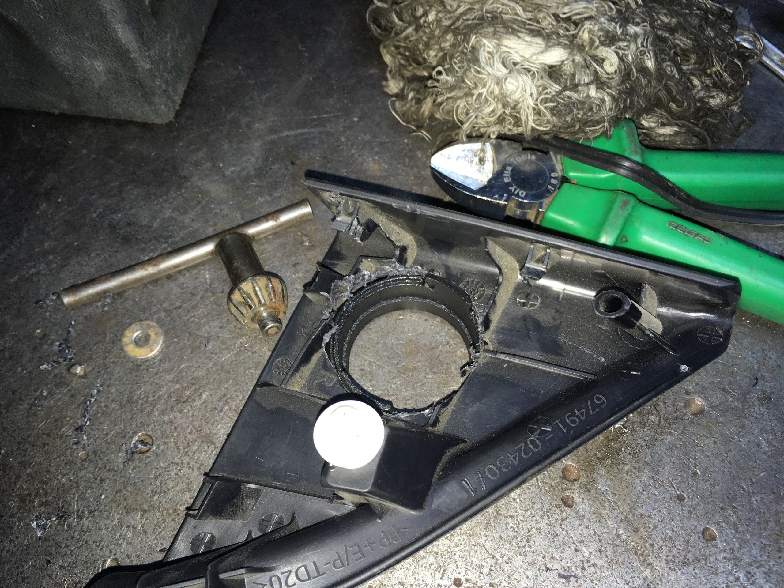

Merhaba arkadaşlar sonunda aracımıza tweeter hoparlor taktık :). Orijinal olmadı ama orijinalinden daha iyi ses verdiğini söyleyebilirim :) servise tweeter sorduk 2x - 920₺ dediler şaka gibi😧. Her neyse ilk başta tweeteri kapakların üzerine taktık sonradan kapakları delipte taktık kılıfıyla beraber bence güzel oldu en azından müzikler artık teneke gibi çalmıyor👍🏻😄[/color]
İlk Halleri
Bugün yaptığımız uygulama ;
Test Videosu ; ( Ilk Hali ) https://www.youtube.com/watch?v=-oEcRlsexY4

Eyvallah hocam tweeterler 80tl babam oto elektrikcisi olduğundan birlikte yaptık. Yani 80 lira tuttu sadece😊. Kapak üzerinde ki orijinal kapak onu deldik sadece ufak tefek cizikler oldu kapakta ama mezara götürmüyecez ya aracı 😁

Kapı içlerini söküp yukarı kablo çekildi. Tweeteri babam arkadaşından getirtti. Kapağı babam kendi bildiğı şekilde matkapla deldi (ince dikkat istiyor) Delikli kapak diye birşey yok hocam herşeyi babam deldi, açtı taktı 😁.  Kapakları delmek için buat açma aletleri var onlarıda kullanabilirsiniz

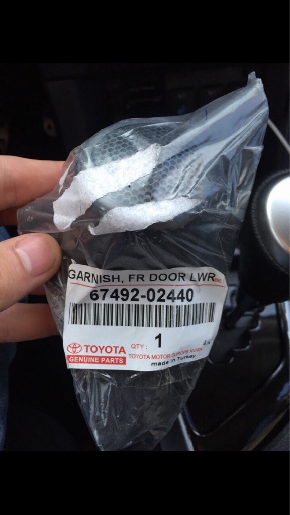

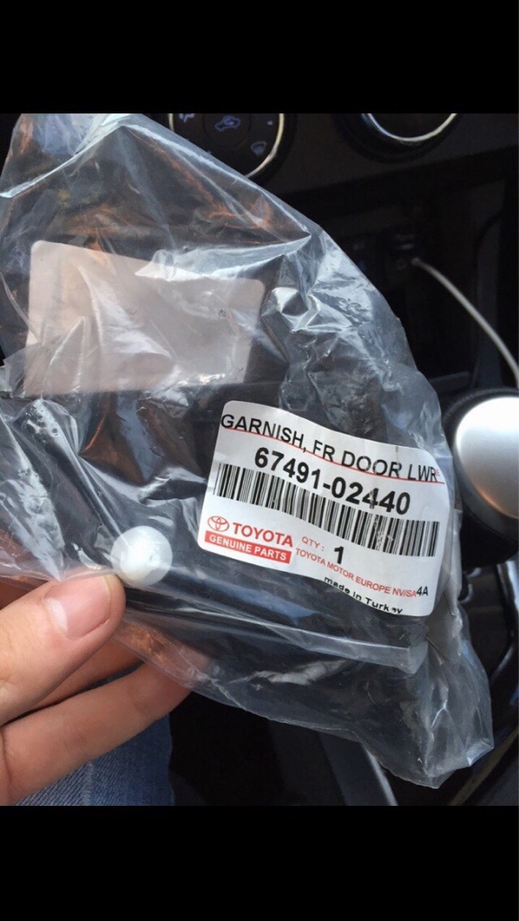

Orjinalci manyak bi ben miyim :)
Delmek yerine bundan alırdım ben :)
Hocam 920TL fiyat çektiler buna😂

Bu parça kodu ile mi sordunuz?
Size hoparlörler ile bu fiyatı çekmiş olabilirler. Bunlar sadece kapak :)

Kapakları ne kadara aldın
Premiumda var zaten ama bunu bi abi almıştı galiba 140 tl civarıydı
