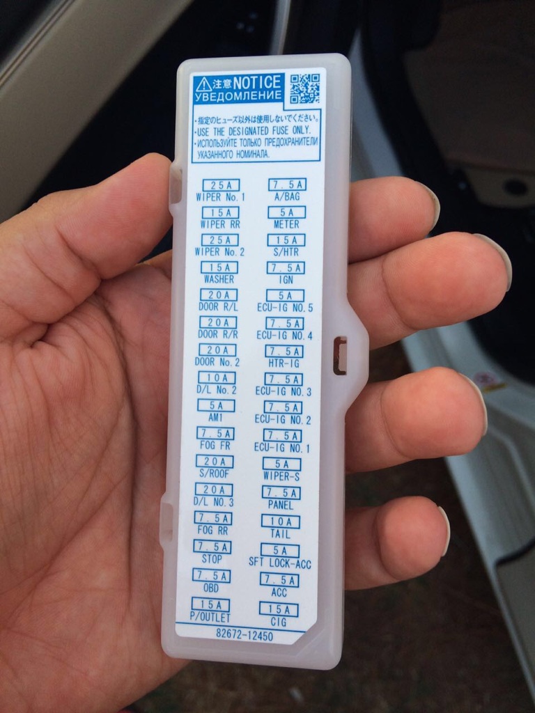

Hocam sürücünün orda alt tarafta sigorta kutusu var. Onun üzerinde yazıyor
Ynt: 2015 Corolla araç içi ampuller yanmiyor
« Yanıtla #7 : Ekim 05, 2016, 12:59:10 »
Elektrikçiye gittim. Oradaki kutu değil hocam. Kaputun altındaki kutuda. Üst soldan 3.nun altında 7.5luk sigorta değişti. Kendisi 10luk taktı. 10 tl de verdik tamam oldu.
