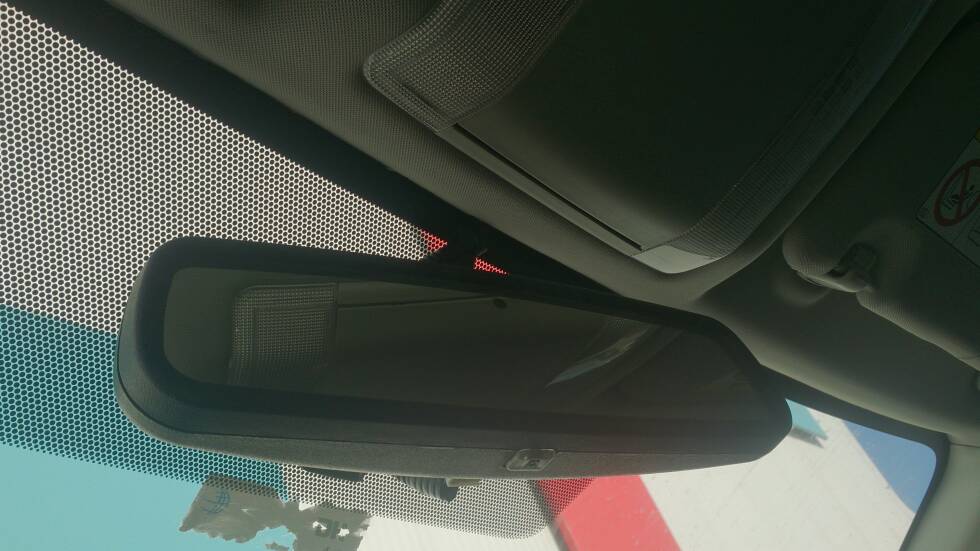

2012 model corolla aracımın iç aynasını otomatik kararan ayna ile değiştirdim, elektriğini de hemen önündeki tavan lambasından aldım. Gayet güzel oldu, geceleri de arkamdan gelen sürekli kulaklarını çınlattığım normal (mercekli olmayan) far içine xenon ampul takan arkadaşların verdiği rahatsızlıktan da büyük ölçüde kurtuldum.

Evet ayna çıkma. Jeep Grand Cherokee aynası. 150-200 lira gibi bir fiyatı var.

Çok teşekkür ederim. Dediğiniz gibi, bilhassa otomobil konusunda bilgisi çok olan fakat normal fara hala daha xenon takan arkadaşların neden olduğu rahatsızlıktan kurtulduk.

Elektrigi lambadan aldim yazmissiniz,
Oradaki pozitif uç kontak a bagli degil,
Yani aynanin hicbir zaman kapanmiyor.
Daha uç noktalarinida yapmistim,
Kararmali, kamerali ayna montaji,

Ahmet Bey kararmalı ve kameralı aynayı nerden ne kadara buldunuz? Ben de takmayı düşünüyorum
2011 sonrasi,
Corolla-Auriste vardi.
Arkaya kamera montaji, baglantilari felan, epey zahmetli idi.
