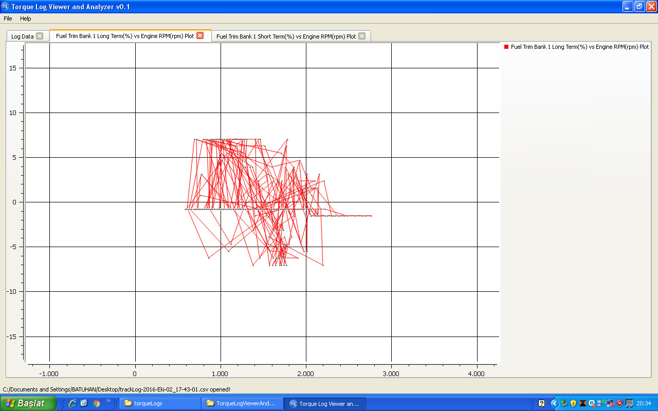

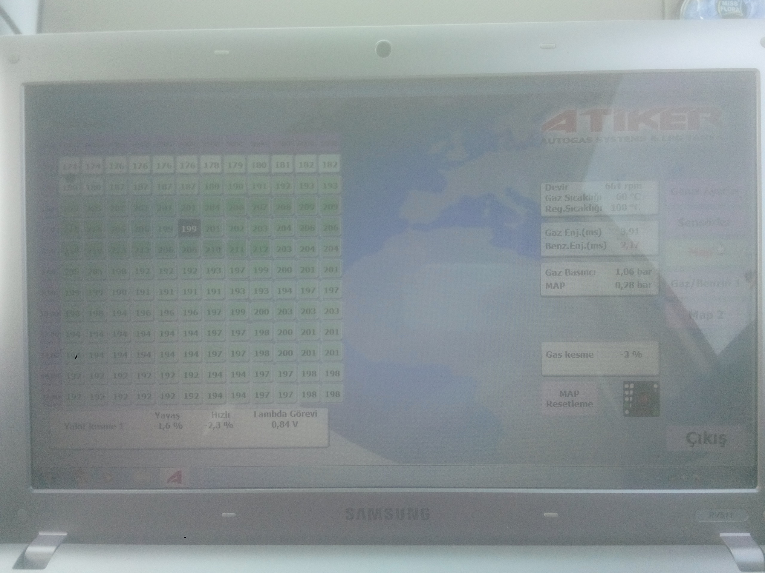

Ecu değişimi sonrası yaptığım yol ayarı sonrasındaki ltft ve stft değerlerim arkadaşlar yorumlarınızı bekliyorum daha iyisini nası elde edebilirim bilemedim.
Son fotoğraf kötü görüntülü ancak en azından map değerleri, enjektör çalışma süresi ve basınç görünüyor, sanırım hemen hemen her değer olması gerektiği gibi sizce hatalı bir değer var mı?
Cevaplar için şimdiden teşekkürler.
