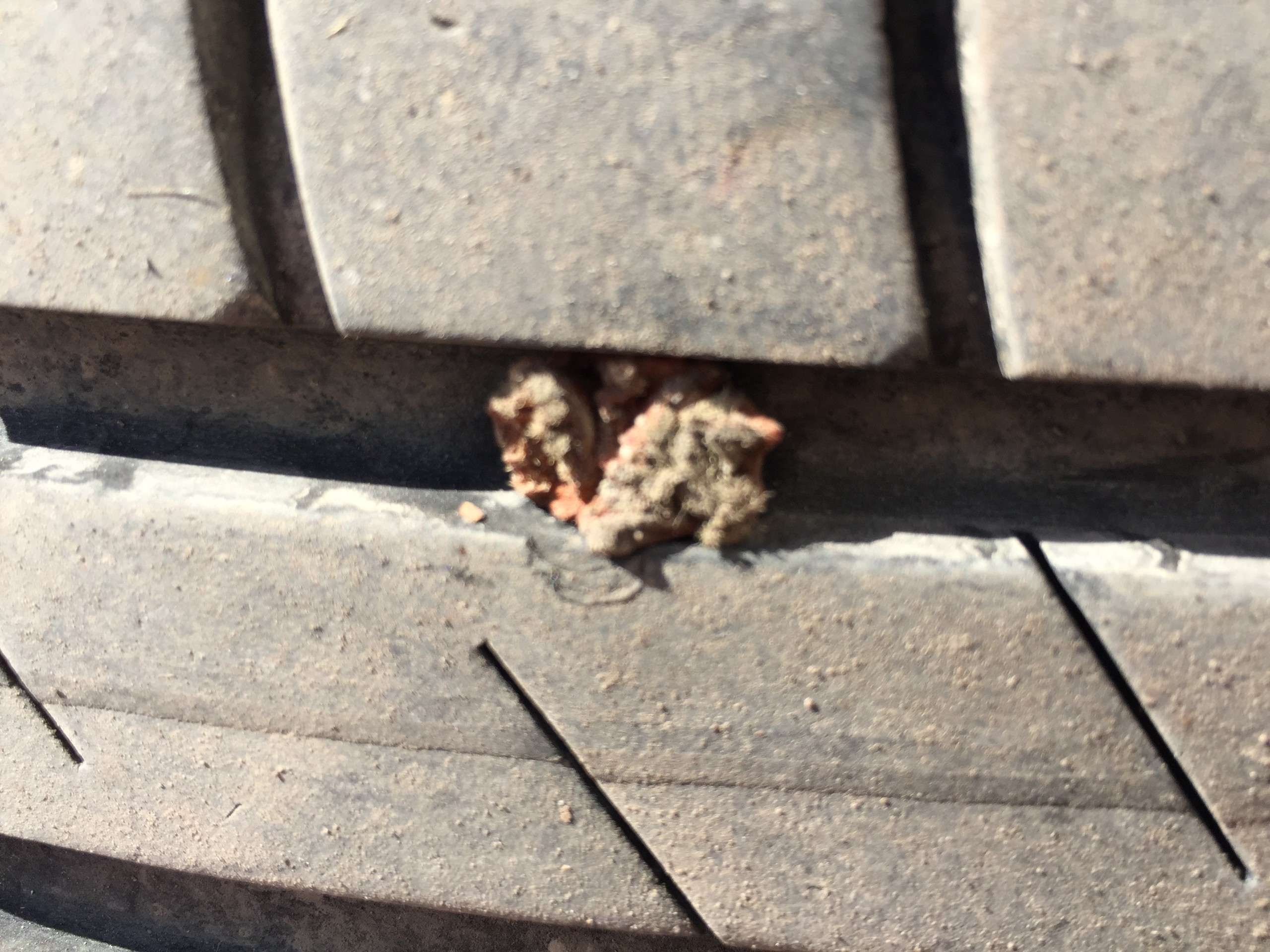

Merhaba arkadaşlar, dün lastiğimde vida girmesiyle genişçe bir delik oluştu. Lastikçiye götürdüm, janttan çıkarıp yama yapacak diye beklerken bir demir çubuğun ucuna takılmış naylon çamaşır ipine benzer bir ipi delikten içeri doğru sokup ittirdi. Sonra da çubuğu çekip ipi bir kısmı da dışarıda kalacak şekilde içeride bıraktı. Dışarıdaki fazlalığı da bıçakla düzeltip lastiği taktı.
Başta sormadım ama ipi içeri sokmaya çalışırken işin rengi belli oldu ve sordum, "aga bu nedir?" diye  :D Artık öyle yama yapılmıyor bu daha sağlam gibi birşeyler geveledi.
Ben ilk defa gördüm, sizin bilginiz var mı lastik yamasındaki bu flaş gelişme ile ilgili?  :lol:

Kolay tabi janttan lastiği sökmeden dışarıdan işlem yapılıyor sonuçta ama ben hiç rastlamamıştım. Güvenilir mi bu ipe, örneğin yüksek hızda fırlamayacağının garantisi var mı?

Eski bir yöntem fitil dedikleri ama lastiğe uygulanan çamaşır ipi değil :)
Mahsuru balans  yapması ve çok hafifte olsa bazı durumlarda tık,tık vuruntu olması

Süleyman bey en kısa sürede normal bir lastikçiye değil de Lassa, Dunlop gibi yani markaların bayilerinden birine gidip fitil'i söktürüp normal yama yaptırın. Fitil kesinlikle sağlıklı olmayan bir yamadır. Ayrıca fitil takılırken kullanılan montaj iğnesi lastik tabanında ki tellere maalesef zarar vermekte. Sise tavsiyem en kısa sürede gerekli değişimi yaptırın.

İlk fırsatta, lastik katmanları arası nemlenmeden mantar yama ile değiştirin. Lastik konusunda detaylı mevcuttu yanlış hatırlamıyorsam.

 Su birikintisinde de zararlı olur bence, hani ıslak zeminde suyun tabandan tahliye olup yol tutuşunu artırması için oraya yapılmış olan kanalı tıkadığı için. Abartıyor muyum ?  :huh:

Fitil yama yapan kalmış demek ki :) Siz en iyisi başka lastikciye gidiniz.
