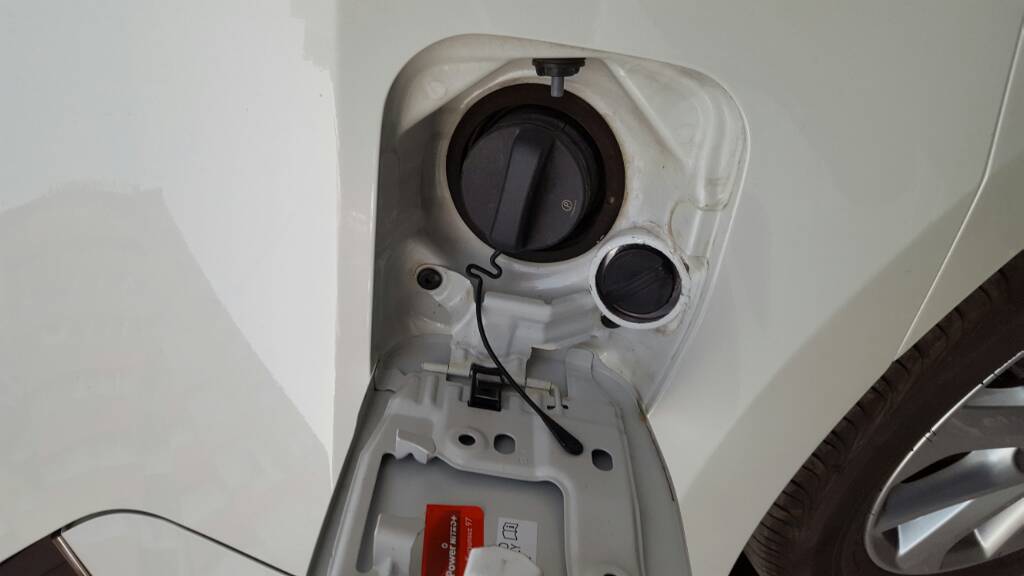

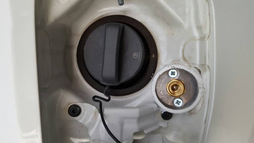

Bu şekilde benim araçtaki dolum ağzı arkadaşlar.

Ynt: LPG DOLUM YERİ
« Yanıtla #10 : Eylül 30, 2016, 19:28:39 »
Çok iyi olmuş hatta mükemmel olmuş :)
Bugün yola çıkacağımız için gaz almaya gittim.
Adam dediki
-abi bunu sen mi yaptırdın?
Evet dedim
Valla çok iyi olmuş abi bize kolaylık bu abi. Bazı lpg takanlar ..... gibi dolum ağzı yapıyorlar bizi uğraştırıyor .... dedi.
Bende forumda yazılanları söyledim. Pompacılar sevmiyormuş dedim. İlk başta bunu başka bi pompacı söyledi diye anladı.
-abi bunu pompacı mı söyledi? Vay ben onun .... dedi :D
Yok abi bizim bazı abiler dedi
Bunada bir şeyler dedi böyle kolaylık varken alta koydurup bizi süründürüyor ..... dedi :D
Benden demesi :D

Ynt: LPG DOLUM YERİ
« Yanıtla #11 : Eylül 30, 2016, 20:54:00 »
Adam dediki
Evet dedim
Benden demesi :D
Benzer diyaloglarla bende karşılaşıyorum Kaan. Ek olarak ustam demisti 'Bunu senin icin değil pompacı kardeşlerim için yapiyorum' diye [emoji1]
Sent from my SM-G920F using Tapatalk

« Yanıtla #12 : Eylül 30, 2016, 21:09:34 »
Usta yapmış. Kaynaklanmış mı yoksa silikon mu çekmiş kenarına anlayamadım fotodan.
  • Kilometre: 10000
Ynt: LPG DOLUM YERİ
« Yanıtla #13 : Eylül 30, 2016, 22:39:38 »
Vala altta paslanmasin diye boya var onu biliyorum. Muhtemelen silikon ile bağlı gövdeye. Emin değilim ama...
Ynt: LPG DOLUM YERİ
« Yanıtla #14 : Ekim 01, 2016, 00:17:36 »
Valla pompacı dua edecek diye benzin deposu kenarında böyle bir işlem yaptırmam.
Güle güle kullanın güzel olmuş  :tamam:
