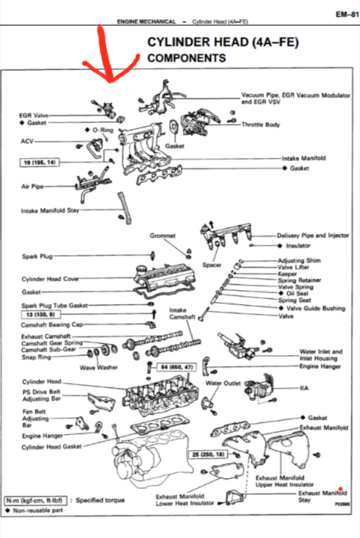

1999 model 1.6 4A-FE motor Corolla sahibiyim.
Temizlemek için aracımda EGR Valfini aradım ancak bulamıyorum.
4A-FE engine repair manual' de EGR valfini emme manifoldunun sol tarafında gösteriyor ancak her tarafı didik didik aramama rağmen göremiyorum.
Yardımlarınızı rica ediyorum.

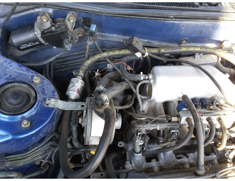

Ynt: COROLLA EGR VALFİ NEREDE?
« Yanıtla #1 : Eylül 25, 2016, 22:05:05 »
Bu değil mi?
« Yanıtla #2 : Eylül 25, 2016, 22:45:33 »
Hocam bende ona baktım ilk ama üzerindeki yazıyı (denso 2101 23280-15020) google' da arattım ve bunun yakıt basınç regülatörü olduğunu öğrendim.
Aynı şekilde ve şemada görünen yerde birsey yok  bulamıyorum.
« Yanıtla #3 : Eylül 25, 2016, 23:03:32 »
Benzinli motorlarda EGR Valfi kullanımı daha çok çok yeni, sizin motorunuzda yok. Euro 5 normlu benzinli motorlarda var.
« Yanıtla #4 : Eylül 25, 2016, 23:29:42 »
Hocam acıkçası böyle bir durum varsa sevindim bir sürü sorun yazısı dolu ortalıkta.
Ama Toyota neden servis tamir kılavuzunda yayınladı onu anlamış değilim kafa karıştırıcı baya.
