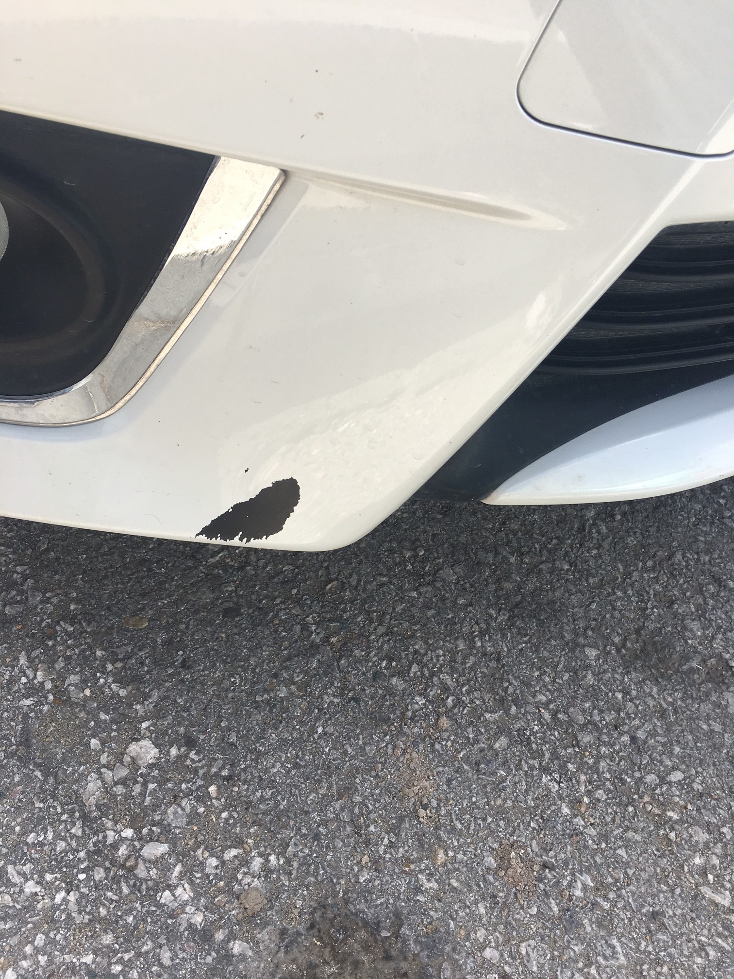

Arkadaşlar dün oto yıkamadan aracımı aldığımda ön tampon boyasının söküldüğünü fark ettim.
Yıkamacıda kabul etti abi kabuk kabuk attı boya hemen çektim suyu dedi biz karşılayalım masrafı dedi.
Neyse ustama gittim baktı, orjinal boyanın bu şekilde soyulmasına imkan yok bu tampon ile oynanmış dedi ya değişmiş yada sonradan boyanmış resim aşağıda, aracı sıfır olarak Ankara Toyondan aldım, ustanın dediği gibimidir soyulmazmı fabrikasyon boya.
Eğer öyleyse ne gibi bir işlem yapmam lazım ?

Abi ustaya söyleyin ki bizim araçlarda böyle bu taş çarpıncada boyası dökülüyor diye
geçmiş olsun malesef böyle bizde

Valla içime su serptiniz, değişmiş mi boyanmışmı düşünmekten canım sıkıldı sabahtan beri.
Boya dökülsün sıkıntı değil 50 ₺ ye hallolur benim canımı oynanmış demesi.
Servise de gidicem gelin bir bakalım bizlik birşey varsa garantiden yaparız dediler.

Geçmiş olsun. Resim den tamponun astar atılmadan boyanmış gibi oldugu anlaşılıyor. Muhtemel soyolma öncesi taş çarpması sonucu ufak bir foya kalmkması olan bir yer olabilir. O nedenle ben genelde minnacıkta olsa tampondaki boya kalkmalarını rutuşluyordum. Yıkamada komple boya kalkmasın diye. Ayrıca Servis bahaneyi basınçlı suya bulacaktır muhtemel ki ozaman servise sizin yıkama bölümünde arabayı nasıl yıkıyorsunuz kimsenin boyası soyulmuyorda bumu normal diyebilirsiniz.

Altta astarın görülmesi gerek boya dökülsede, demek ki astarsız atılmış boya, haliyle de ileriki zamanlarda başka yerlerden de dökülme olacak. Bravo toyotaya. Ne diyelim.

Plastik aksama astar atıyorlarmı tam bilmiyorum ama yarın servise gidicem bi baksınlar bakalım, gerçi toyota servislerinden yana pek yüzüm gülmedi ama hayırlısı.

Plastik aksama atılacak boya astar olmaz ise dökülür, sizdeki gibi. Plastik astarı satılan birşey zaten

Geçmiş olsun, konu daha önce detaylı şekilde işlenmişti.
O cihazların basıncı ve kullanım şekli de önemlidir. Yeterli mesafeden, uygun basınç ayarında (bazı sektörlerde kumlama gibi uygulanır yüksek basınçla)ve belli açı ile tutulmalı.

Benimde arka tamponun boyası serviste boya korumaya verdiğimde kalkmıştı. Bizim araçların boyası çok narin

Yinede oto yıkamadaki bir makinenin bu tarz bir zarar vermemesi lazım bence.
Bugün Toyona gittim garantiden lokal boya yapacaklar. Arabanın kapı çamurluk derken iyice soğumaya başladım.

Zaten mesajımda özellikle "de" yi kullandım. Bu tarz durumlarda net yorum için veri elde ediliş şekli de kontrol altında olmalı.
Mesela; bazen denk geldiğim bir istasyon var, oradaki yıkama makinesinin basıncı kesinlikle olması gerekenden yüksek.
Sizin bahsettiğiniz durum ile ilgili de birden fazla konu var sitede, demek araştırılması gerekiyor bilimsel anlamda.

Türkiyedeki bayiler gerekli geri bildirimi yapsalar kesinlikle bir aksiyon alır bunun için Toyota ama yok incecik bir boya atılmış altında ondan ince bir astar ile.
Boyasınlar bakalım atmaz inşallah bir daha.
