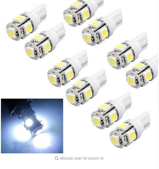

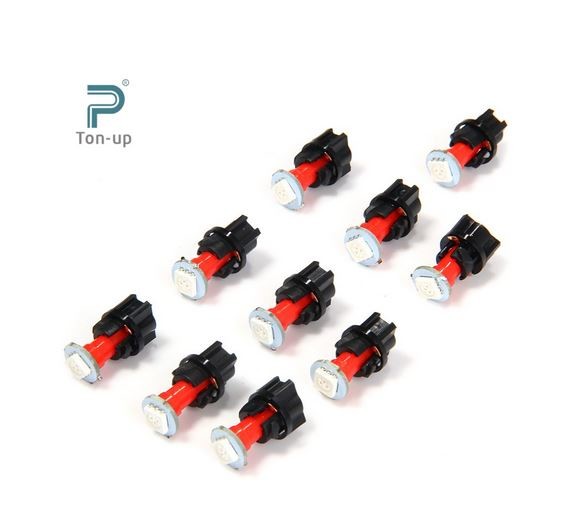

Arkadaşlar 1993 xl corollam an itibariyle 194.000 de gösterge paneli için aşağıda linkini vereceğim iki boy led lambaları sipariş vermeyi düşünüyorum,acaba uygun mudur diye danışmak istedim.Ayrıca arabama hiç tüp takılmadı ,öncesinde de hiç takılmamış karbiratörlü motor için fiyat performans LPG tavsiyelerinizi alabilirmiyim..hangi marka taktırsam daha iyi olur,yardımcı olursanız memnun olurum,iyi forumlar.Benzinde baya yakıyo yetişemiyoz :) :)
led lamba linkleri
1- https://tr.aliexpress.com/item/10x-T10-194-168-W5W-360-Degree-Wedge-5050-5-SMD-LED-Bulb-XENON-WHITE-Car/32584312437.html?spm=2114.13010208.99999999.263.t1UNYj
2- https://tr.aliexpress.com/item/10pcs-Car-LED-Twist-Socket-Instrument-Panel-Dash-Light-Bulb-T5-PC74-SMD-5050-12V-dashboard/32486032199.html?spm=2114.13010208.99999999.269.t1UNYj
Ampul fiyatları uygun ben Tr'den 3 tanesini 15 liraya aldım.1. Linkteki daha iyi öteki tek led aydınlatması iyi olmuyor. Lpg marka farketmez karbüratörlü olduğu için pahalı markaya gerek yok.

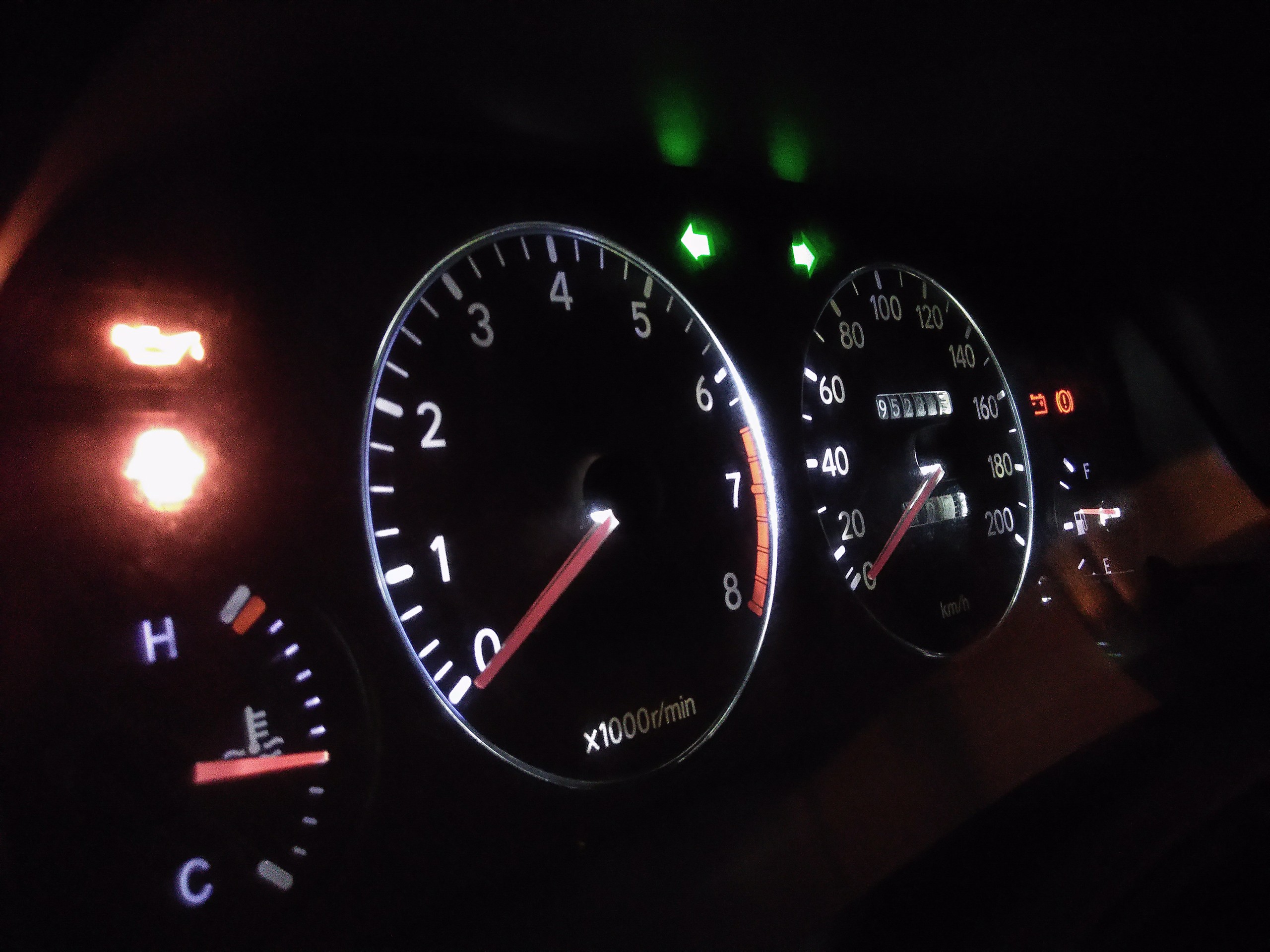

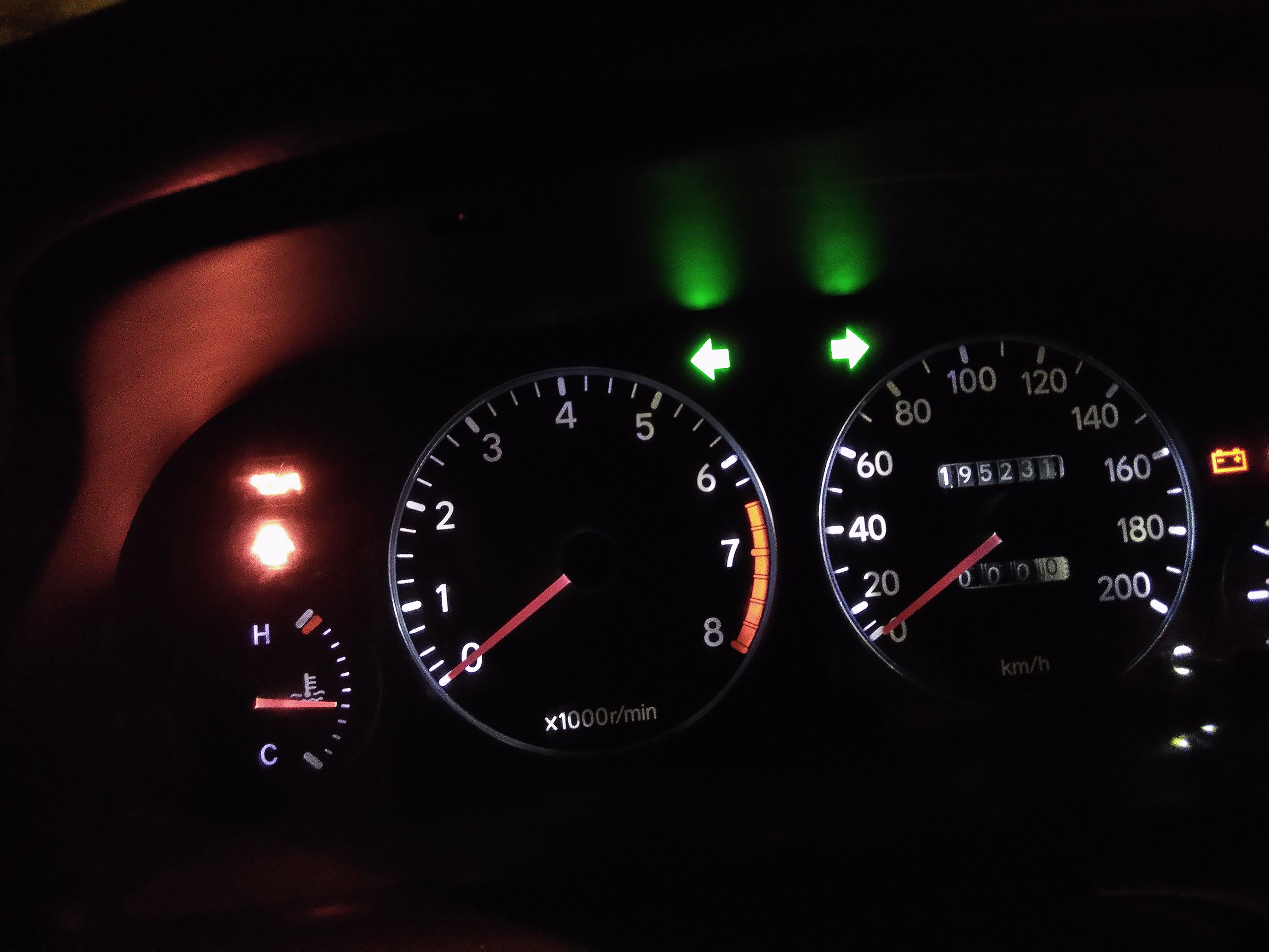

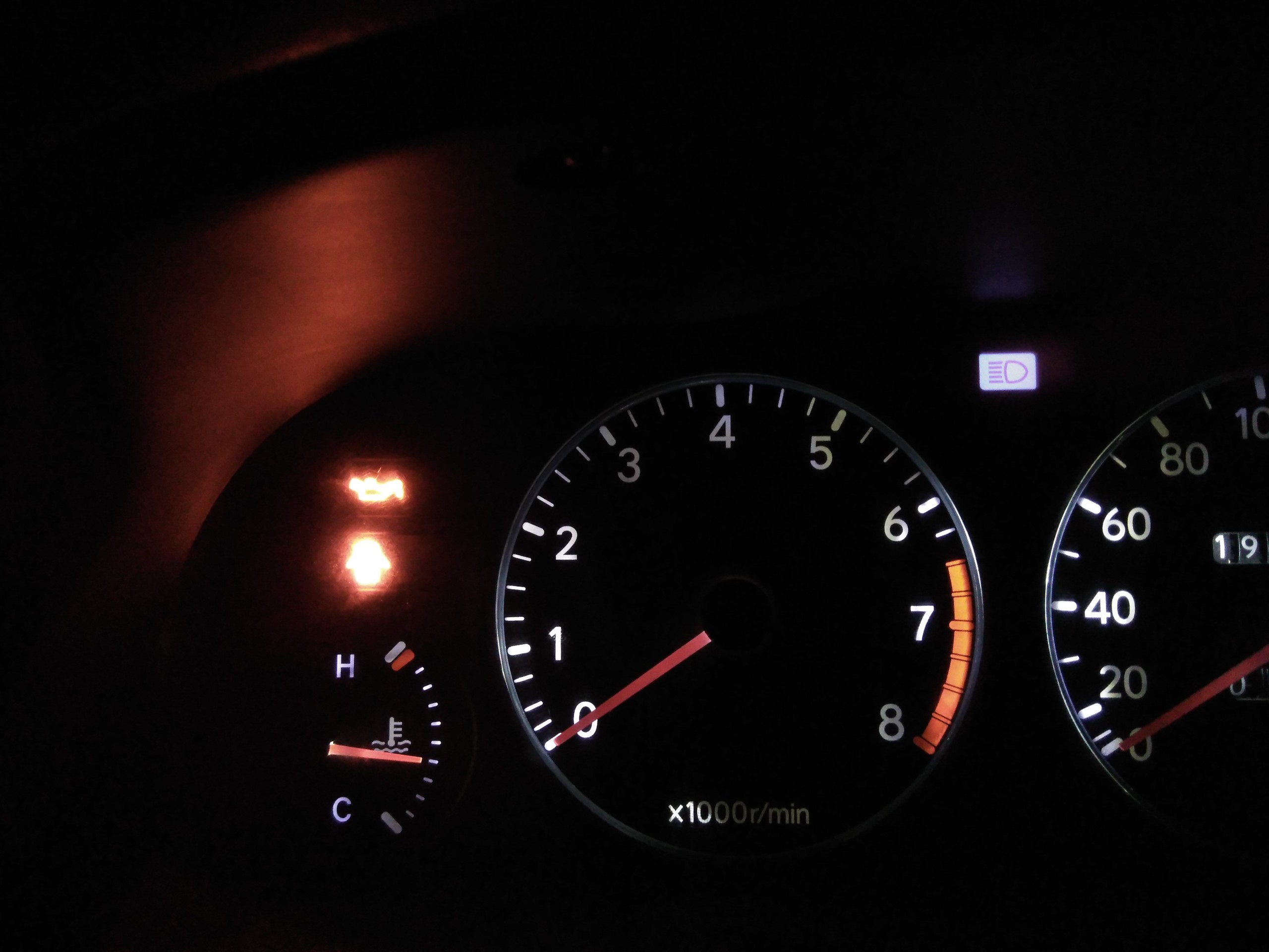

Orjinal de efsane gösterge ışıkları bana göre yetersiz di..
Bende led ampül kullandım.  (mavi de, beyaz da) yine ışık km.saatinde dağınık ve yetersiz geldi (bana göre)
Bu defa gösterge panelin bütün köşesini şerit led uyguladım (mavi / çünkü tepe lambam vs. Mavi) ve çok loş bir görüntü ortaya çıktı. Tavsiye ederim.. :)
Ne ekran ışığı az, nede fazla olup göz alma veya yorma durumu oluyor...
Tabi normal ampülleri haricinde sensör çalışmıyor.

Murat beye katılıyorum. O tek ampüllerden verim alamazsınız. Kesinlikle homojen bir ışık dağılımı yakalayamazsınız. Bunun yerine istediğiniz renklerde şerit led alarak gösterge panelinin içinde uygun bulduğunuz yerlere, tabiri caizse boş bulduğunuz yerlerin tamamına yapıştırın daha hoş olacaktır.

Serkan bey, normal bildiğimiz 12 v. Şerit led. Yanılmıyorsam 50 / 60 cm. işimi görmüştü...
Normal bi elektrikci dükkanından da temin edebilirsiniz... :)
Aslında led i döşerken ışığın parlaklığını siz karar verin
Bunuda panelde led i fazla veya az döşeyerek uygulayın...
Ben normal ampülleri söküp yerine mavi led ampül takıp, sonrada yeteri kadar şerit led döşedim...
Ve led i döşerken küçük çift taraflı bant kullandım.. Led i yapıştırdığım yer kalkmasın diye.. :)
Bağlantıya gelince; şerit led başlangıcı panelin o üç tane ampül duyunun olduğu yere yakın yerden döşemeye başlarsınız ve şerit led ucundaki kabloları (+ / - uçları) duyun üstüne koyup ampülü yerine öyle bağlayın.
Yani şerit led enerjisini ampül duyundan (yatağından) alacaksınız....
Umarım yardımcı olmuşum dur..

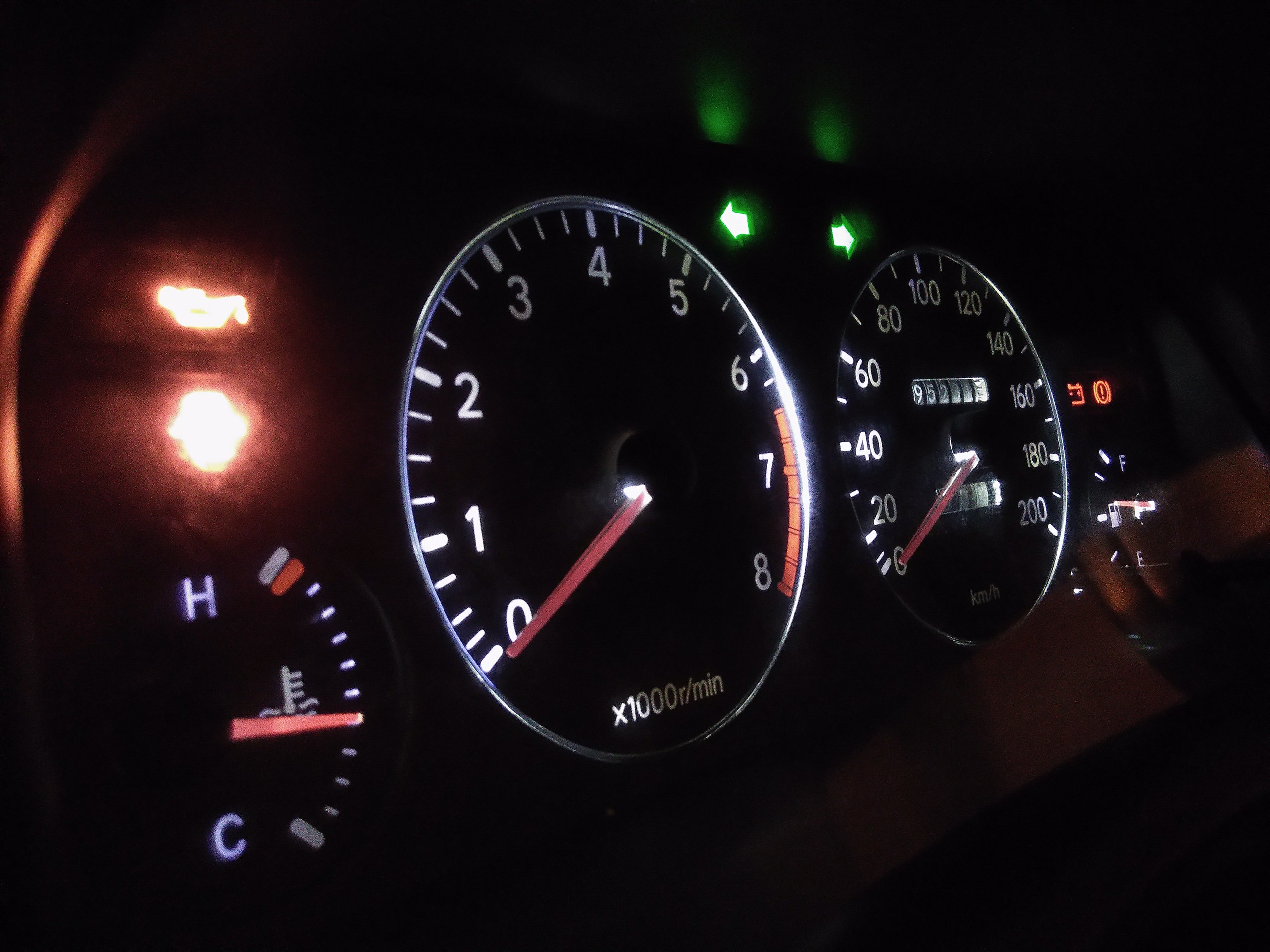

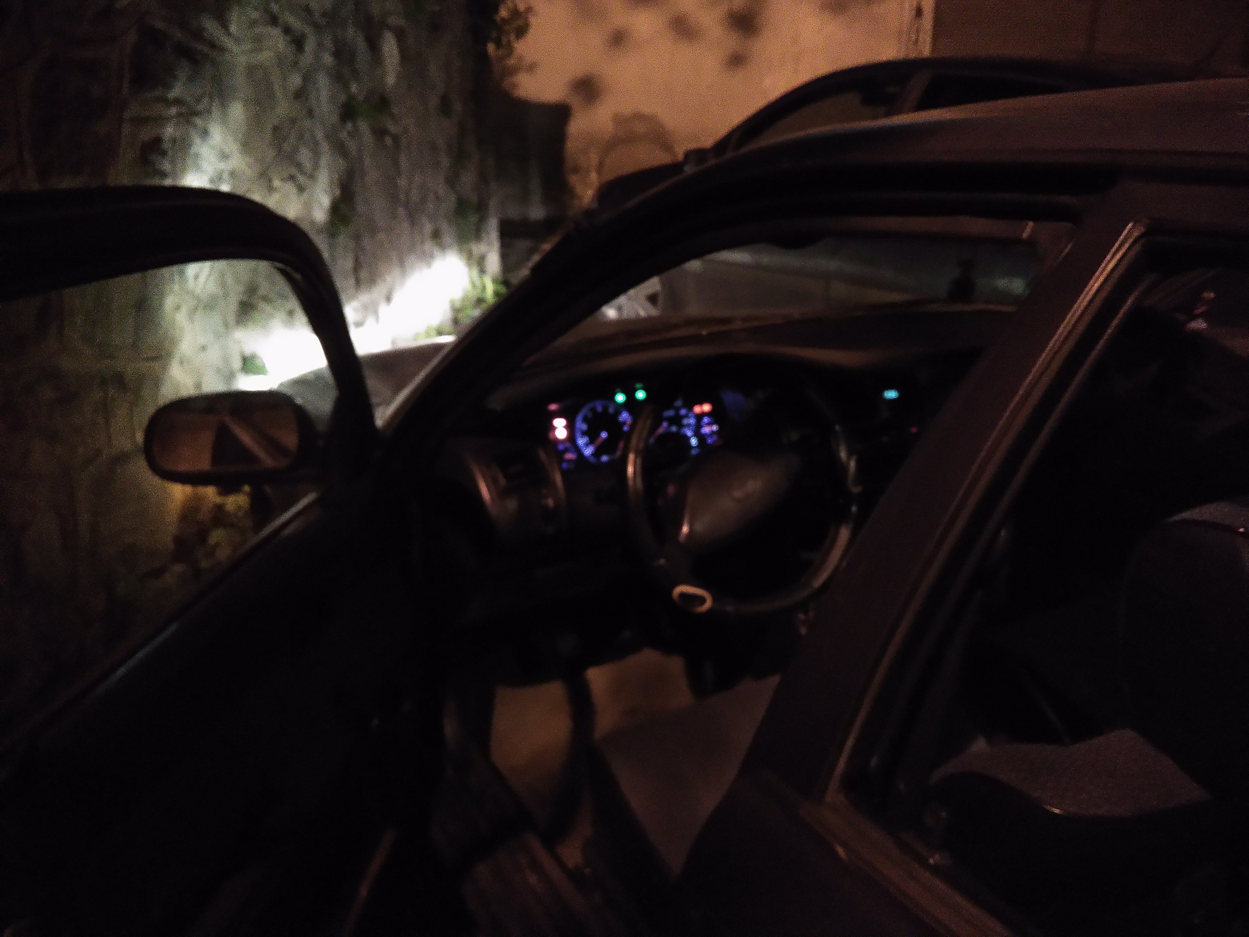

Buyrun bi resim daha atım.... :tamam:

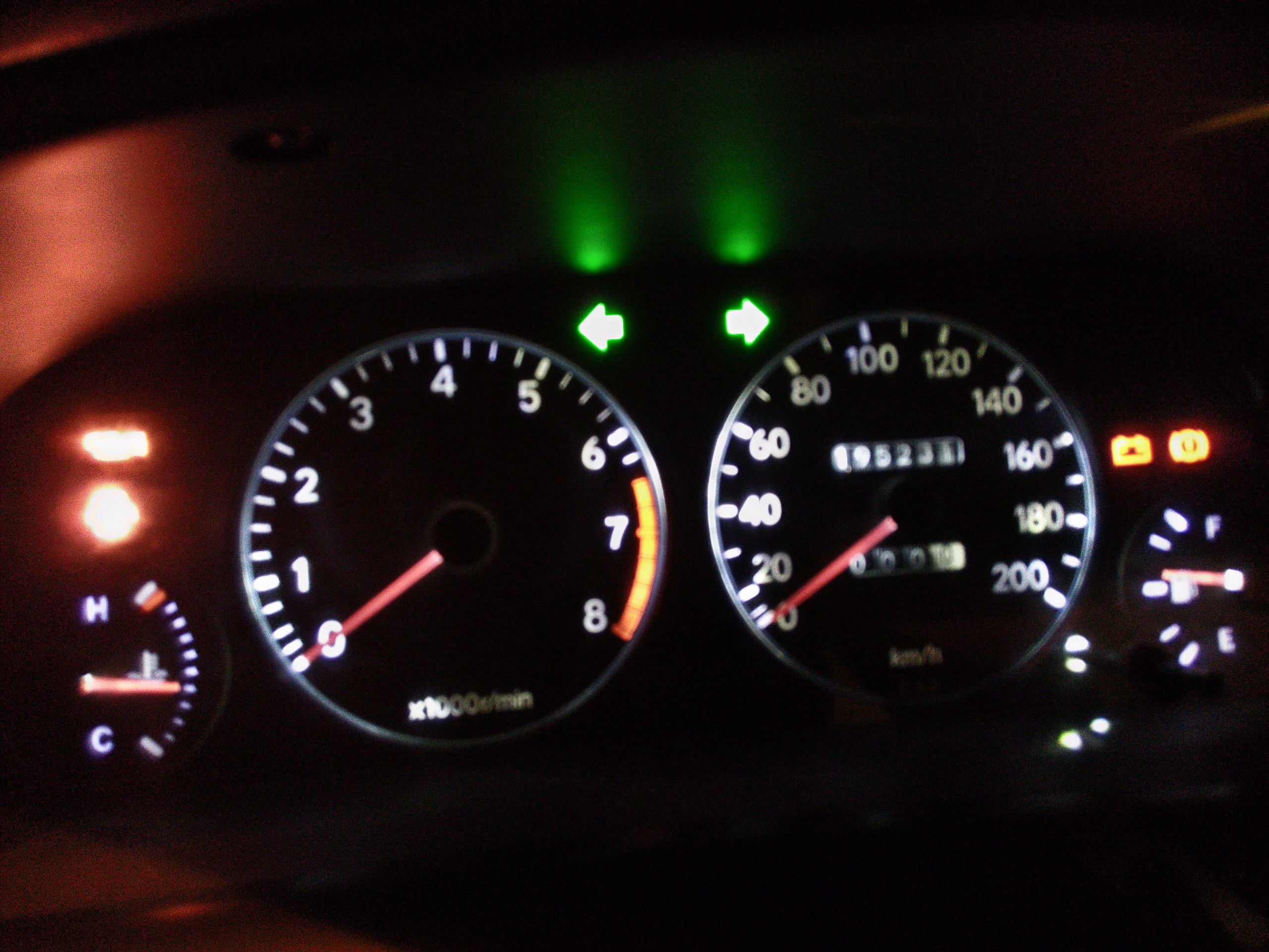

İlkin bende komple çipli diye tabir edilen beyaz şerit led döşedim fakat istediğim gibi olmadı. Çoklu beyaz led ampul taktım bazı yerler hafif değişik renk oluyor. Hafif mavi değilde tam beyaz yanan halojen ampul bulsam takacam.
  • Special
  • Kilometre: 222
  • 37 kere teşekkür etti
  • 28 kere teşekkür edildi
Beyaz şerit led denemedim yaşar bey
Ben mavi kullandım.
Eğer mavinin yerinde beyaz olmuş olsaydı bayağı göz yorardı diye düşünüyorum... :)
Hararet ve benzin ibaresinin de altından şerit led i dolandırdım
Ekranın her yerinde ışık miktarı aynı
Ve bana göre çokta güzel bir görüntü oldu.. :)

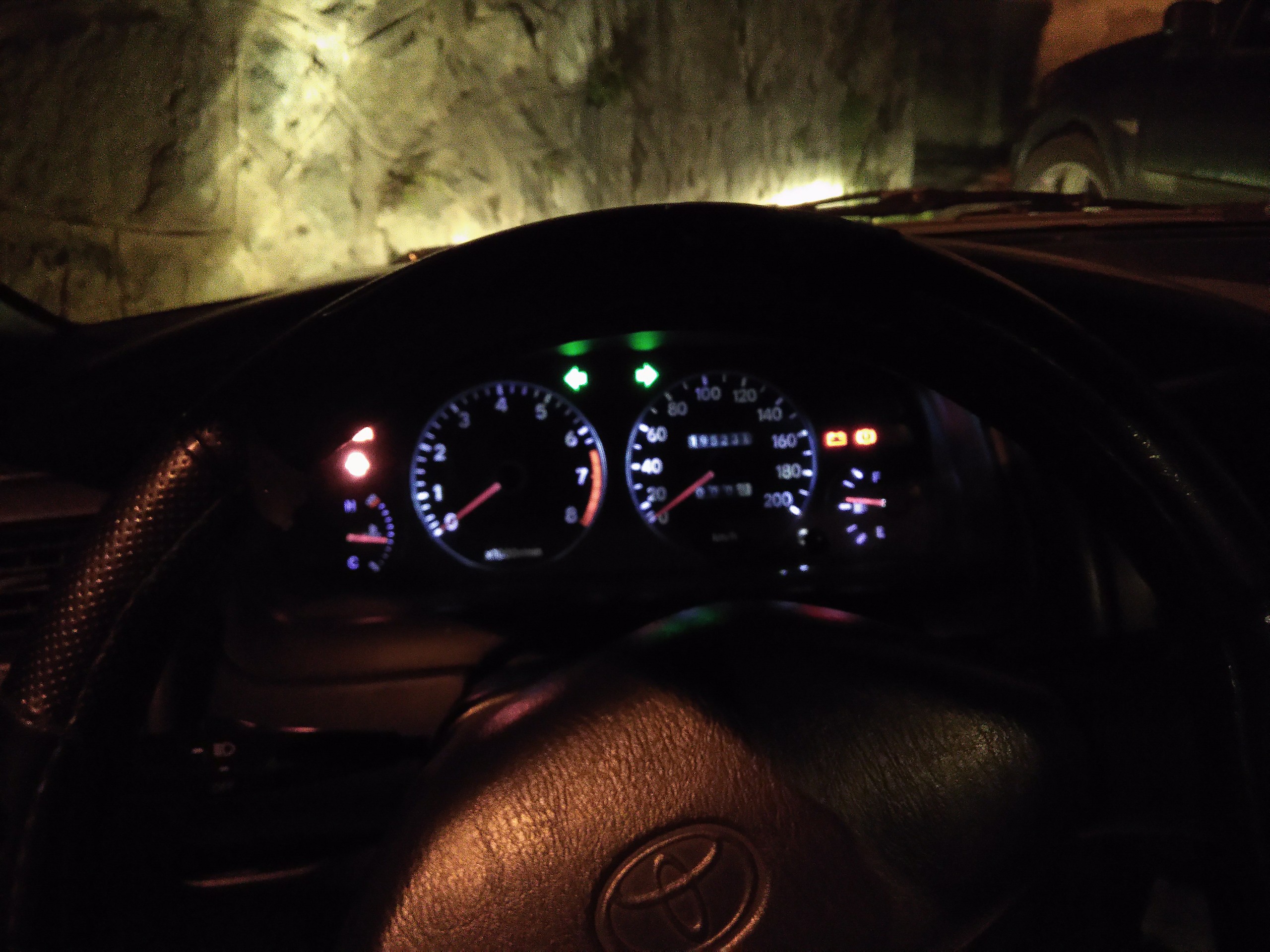

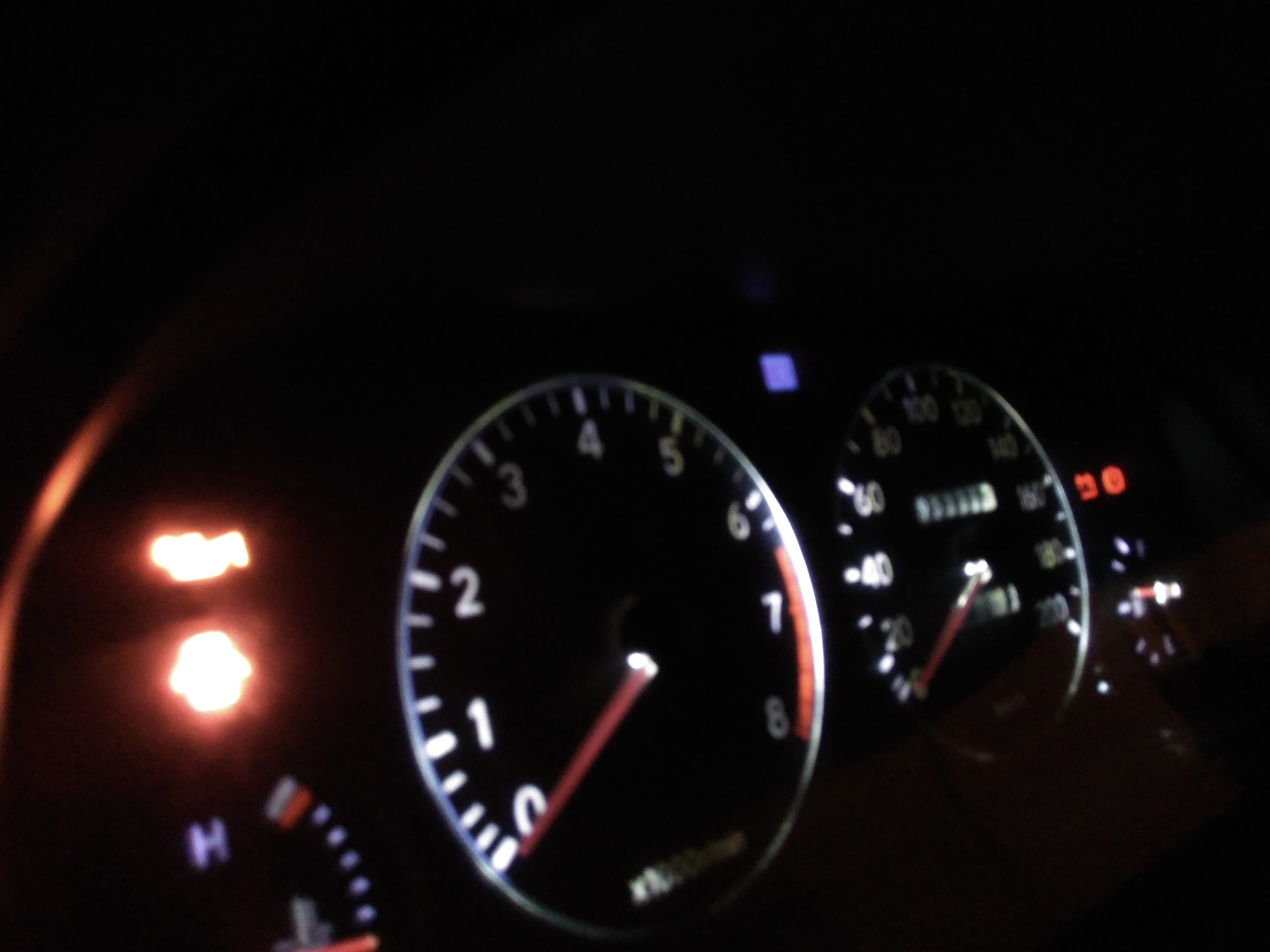

Arkadaşlar tavisyelerinizi aldım fakat çin den (aliexpress sitesinden) sipariş verdiğim t5 ve t10 led ledi denemek istedim ve ortaya çıkan görüntüyü sizlerle denemek isteyen olur diye paylaşmak istedim..
bu arada ledlerin hepsi gelmedi asıl 5 yöne ışık veren led henüz gelmedi ben de ucunda plastik olan ledin plastik parçasını çıkararak denedim..zaten sığmıyordu o varken..hatta siyah olan t5 ince ledlerin kafası geniş geldi oraları keserek küçülttüm yuvasına sığsın diye..t10 larda uzun geldi dipten plastik kısmını kestim temassızlık sorunu içinde bakır kablolarla dibini güçlendirdim..aksi halde yanıp kesiliyordu orjinal halinde şimdi baya iyi oldu..bu arada aracım 1993 model xl..gösterge panelinde 4 adet büyük t10 takılabilecek yer var diğerinden yanılmıyorsam 9 adet olması lazımdı..tam hatırlamıyorum şimdi..fakat diğer ledler (t10 heryöne aydınlık veren) gelince değiştirirken tekrar bakarım..zeten tam istedğim,beklediğim gibi olmadı daha parlak bekliyordum.
sol taraftaki aydınlık kontrol düğmesi çalışmıyor artık yani ledlerin parlaklığını kontrol edemiyorsunuz..
arabanın hararet,hız ve benzin göstergesini 3 adet t10 aydınlatıyor..diğer büyük t10 ise sadece benzin bitimindeki  kırmızı gösterge için..o da kırmızı yerine artık sarı yanıyor..:)
hatta o ledi ters çevirip artı eksi olarak takmam gerekiyormuş,ilk taktığımda yarım depo benzinde bile sürekli yanıyordu muhtemelen benzin bitince de ters işlemde sönecekti onu da değiştirdim..bu arada ledleri kabloları tam sökmeden de kontrol edebiliyorsunuz..tavan ledleri de gelmedi onu da t5 ledlerden iki adet takarak geçici olarak değitirdim..
tavan aydınlatmasının kapağı yokdu buzdolapcıdan buzdolabı şeffaf çekmecesi alıp keserek aynı kapak gibi yaptım ledler harika görünüyor aynısından fotodaki iki adet yaprak ledler gelince ön tarafa da yapıcam..bıcakla plastik parçanın içte kalan yüzünü kazıyınca göz almayan harika bir etki oluşturuyor..diğer ledler gelince sıcaklık ve fan kontrol ünitelerini de aydınlatmak istiyorum şu an varlığı yokluğu belli değil aydınlatmanın..

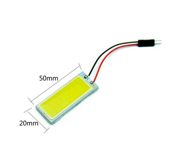

Elinize sağlık kalorifer kısmına şerit led takabilirsiniz. Ben kalorifer,tavan,torpido ve bagaja beyaz şerit led taktım.
iyi fikir denemekte fayda var,sağolun
