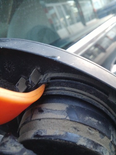

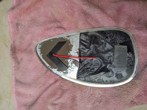

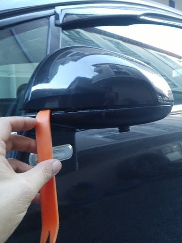

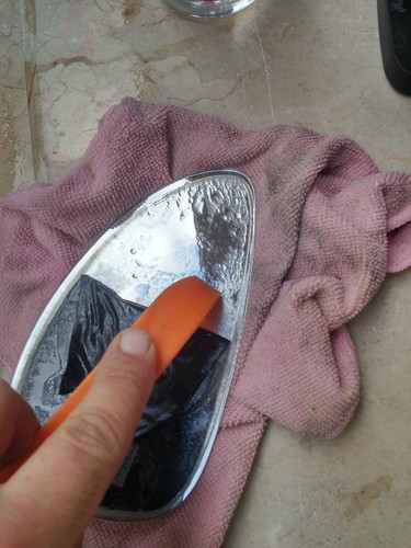

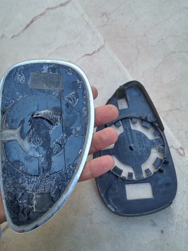

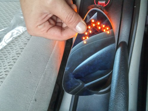

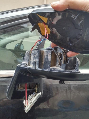

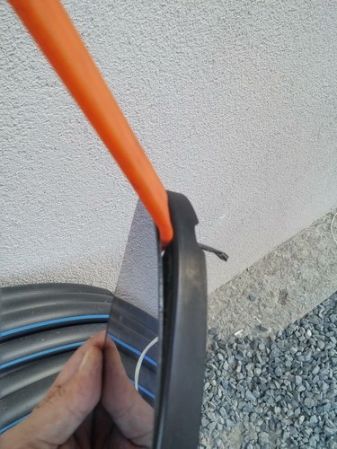

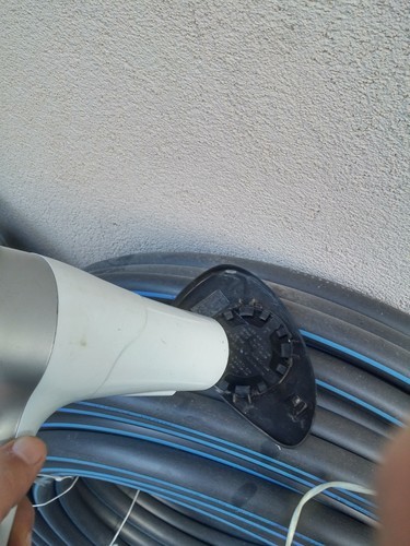

C4'e ayna içi led yapımı :
ilk önce kapağı çıkarıyoruz tırnaklardan olabildiğince kırmadan ayırıyoruz
kapak çıktıktan sonra aynayı tutan tırnaklar 4 tane hafif kastırınca zaten çıkıyor
saçkurutma makinasıyla hafifce çok derinlemesine ısıtmadan sıcak havayı tutuyoruz
sonra plastik (demir asla kullanmayın) bir malzemeyle aynayı çift taraflı banttan kurtarıyoruz
zaten ısıtınca kendiliğinden kolaylıkla çıkıyor
aynayı plastiğinden ayırdıktan sonra siyah çifttaraflı bantı yarısına kadar
soyuyoruz işlem kolay
bantın ayna tarafında kalan yapışkaını tiner yardımıyla kolay bir şekilde temizliyoruz
sonra bu şekilde düz gelecek sekilde ayarlayıp etrafına çift taraflı bant çekiyoruz
ve aynanın plastiğini kapatıyoruz
sonra 40cm lik bir kablo yeterli geliyor kabloyu ayna motorunun geçtiği kablo demetiden geçirip
sinyale ulastırıyoruz bu işlem çok kolay kablonun geçtiği delik baya büyük
bunuda 12v a taktım yamukluğunu düzlüğünü ayayrlamak için ve yanıp yanmadığını anlamak için
sonuç
