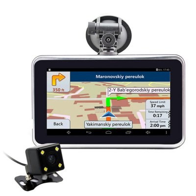

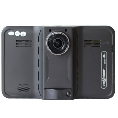

Mesela ilk karşıma çıkan ilginç cihaz , hem navigasyon hem de çift kameralı.

Seyhan bey indirim varmış diyorlar
http://www.gearbest.com/car-dvr/pp_320207.html?wid=21&admitad_uid=15565d41c0de82433f858478dec65658
Evet, ilginç bir ürün.
Türkçe dil desteği, navigasyon, kamera kaydı, arka kamera desteği, wifi, hareket algılama vs vs.
Chipset i hakkında pek bilgim yok, onun dışında her şey güzel görünüyor..
