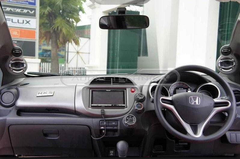

« Yanıtla #13 : Eylül 07, 2016, 17:35:20 »
Tizleri kısmak zorunda kalıyorum desem
Mesele "yüksek ses" ise çözüme bir şekilde ulaşmışsınız hocam, ancak ben "frekans aralığı" veriminden bahsediyordum :)
Tss20 başlangış frekansı 3Khz görünüyor, bağlantı dolayısı ile hiç bir zaman 3Khz seviyesine inmiyor ve bu yüzden yüksek frekansı kısmak zorunda kalıyor olabilirsiniz.
Bir diğer konu da geçiş oktavı, mid bas ile tweeter arasındaki geçiş oktavı yok yüksek ise arada frekans kaybı yaşıyor ve dolayısı ile kulak tırmalayıcı gelen yüksek frekansı kısmak zorunda kalıyor olabilirsiniz.
Aslında arka kapılara komponent seti yerine sadece ön tarafa Hertz ESK 163 gibi 3 yollu bir sistem ile daha iyi bir sonuç alınabilirdi diye de düşünmüyor değilim :)
Şu şekilde,
