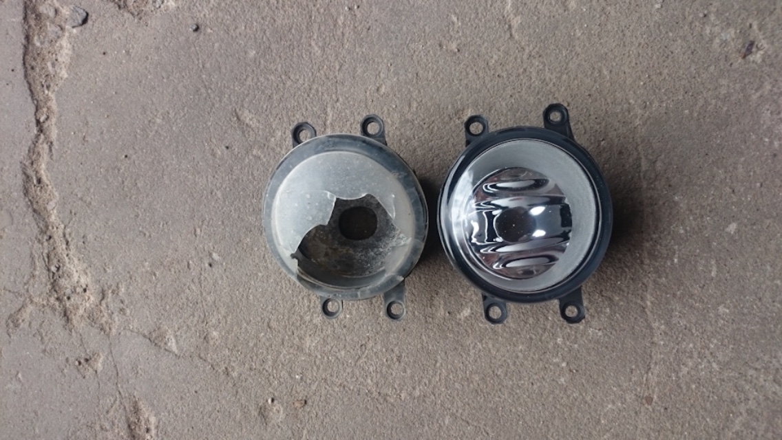

arkadaşlar ben bundan 1 yıl önce sislere xenon taktım evet görüntüsü paha biçilemez ama sis farının tasını eritti fark ettimde ampulleri halojene çevirdim siz siz olun fara da sise de xenon takmayın farda da xenon vardı onda da kavlama başlamış o yüzden philips marka ampul aldım halojen şu an xenon etkisi yok gibi ama idaare eder sakın ola farlara ve sislere xenon takmayın aracınızı seviyorsanız''''!!!!!

Araç için değil, herşeyden önce reflektör farlara xenon takılmamasını trafikte tehlike yarattığı için karşı çıkıyoruz, ama hala bir şey olmaz, ben yaparım tavırlarıyla kafasının dikine gidenler çok var. Bu olay da örnek olur inşallah.

hiçbir fara kendi watt ının üstünde ampul takılmaz.çünkü farlar ve yansıtıcılar buna göre dizayn edilir.....

farlara 35w taktık xenon standart 35w  halojen 55w ama içindeki ampulun ısı değeri 600 dereceye cıkıyor halojen 280-350 arasında kalıyor sebebi bu ısının çok yüksek olması
sis farında xenon varken elimi cama değemezdim şimdi elimi cama değiyorum elim yanmıyor

buna sebep olmamak için çıkarttım kaan zaten ayrıca h16 photon aldım tatmin etmedi sarıları taktım yine bu sefer far filmi yaptırcam sis farının camına yapcaak bişi yok
