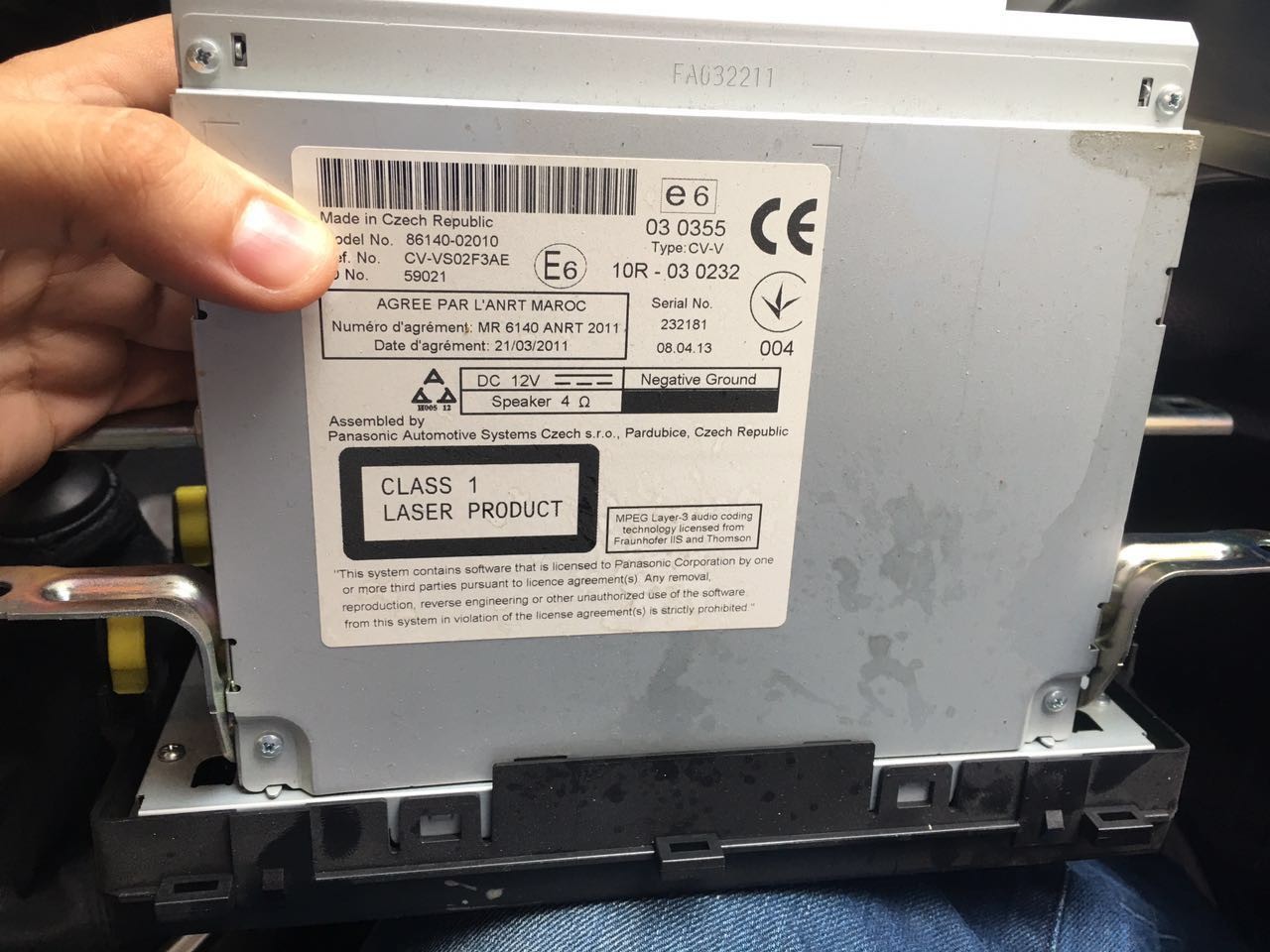

Arkadaşlar yeni aldığım auris aracıma şunu takmak istiyorum elektronikten anlarım kendim yapmak istiyorum amfi önerileriniz ve nasıl yapacağım hakkında yardım eder misiniz .
teybi söktüm ve arka çıkışları böyle  sanırım amfi bağlamak için bir aparat gerekli ama ne olduğunu bulamadım bilen var mı ?

amfi donusturucu takmalisiniz piyasada mavi sigara kutusu gibi olanlar var en dadigi :) 50tl  bir kac tane var boyle ben yaptiriken en pahalisini taktirmistim   ne kadar fark olur bilmiyorum tabi
Ynt: Ses sistemi yardım
« Yanıtla #2 : Ağustos 24, 2016, 13:50:57 »
Okan'ın da söylediği gibi Deck (RCA) çevirici kullanmanız gerekli, bu konuda dikkat etmeniz gereken önemli kısım çeviricinin RCA çıkış voltajıdır 4-5V RCA çıkışı olan, Audioson, Sound Magus gibi kaliteli markaların ürünlerini kullanırsanız verim alabilirsiniz aksi takdirde kullanacağınız amplifikatörün Gain ayarını arttırmak zorunda kalacak ve kalitesiz bir ses elde edersiniz.

Şöyle birşey aldım doğrumudur bunun bağlantısını nasıl yapacam acaba
« Yanıtla #7 : Ağustos 24, 2016, 15:45:04 »
doğrudur buyuk ihtimal ama baglanti seklini bilmiyorum arkadasim takmisti
« Yanıtla #8 : Ağustos 26, 2016, 13:05:35 »
Evet sonunda buldum ve yaptım. bilmeyen arkadaşlar için anlatayım. rca dönüştürücüden cıkan kablolar öncelikle şöyle ; 4 tane ses kablosu var, bir mavi tetikleyici,  kırmızı ateş +, siyah toprak- . Bağlantı basit aslında orjinal teypten cıkan ses çıkışlarını bulun + - dikkat edin. Ben arka kolonlara giden ses çıkışlarına monteledim isteyen ön çıkışlarada bağlayabilir. Dikkat edin kabloları kesmeyin sıyırıp ek yapın. Sonra amfiden gelen rca kablolarını rca çıkışına bağlayın ve tetikleyiciyide rca dönüştürücüden çıkan mavi kabloya bağlayın bu kadar basit.
