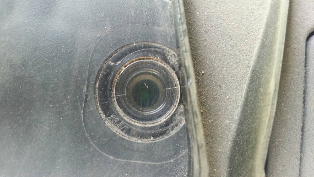

Akünün durumuna baktim üstündeki lambadan, yeşil ışık görünüyor ama biraz zayif yanıyor sanki.

Akü bitmiş tırr sesi dinamo selenoid valfinden (marş otomatiği) zorlandığı  ve akünün gücü yetmediği için gelir. Işığa aldanmayın  kimyasal  ürün olduğu belli olmuyor benimkinde yeşil yanıyordu fakat kapıları bile zor açıyordu.

Akünün üstündeki yeşil ışığa aldanmamak lazım. önceki aracımda yeşil yanmasına rağmen yolda kaldım. ve öncesinde en ufak bir belirti yapmadı. Şimdi corollanın orj. aküsü hala duruyor. Aracım 2010 ağustos üretimi. 6 seneyi doldurmuş olduk. Her ihtimale karşı takviye kablosu bulunduruyorum arabamda.
