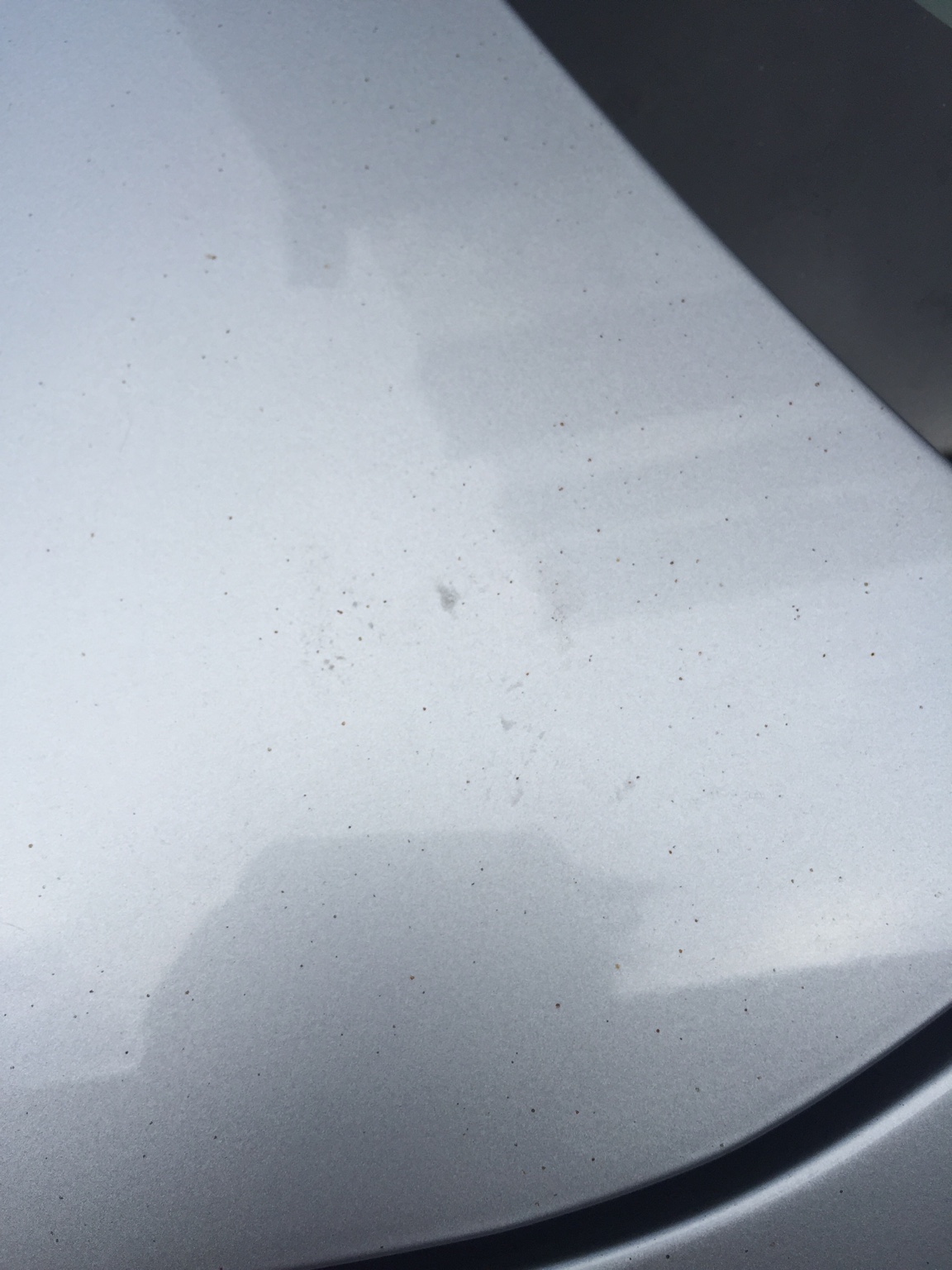

Arabamın üzerinde çam ağacı recinası dökülmüş kaportada sanki pas var

Zift ve reçine sökücü ile temizlenip arkasından kil uygulamak lazım .
Kil olarak polisaj yapılmayacak ise markalı yumuşak bir kil ve kil kaydırıcı tavsiye ederim aksi halde noname killer arabayı çizecektir .

Tesekür ederim tafsiyeler için daha basit yöntemler yokmu örnek verirsek mazot gaz tiner gibi

hiçbir şekilde aracın kaportasına mazot veya tiner sürülmez. belli ki ağaç altında oluşmuş lekecikler. uğraşmak istemiyorsanız çevrenizde varsa meguiars yıkamaya verin. onların standart dış yıkamalarında lekeler iki veya üç yıkamada çıkıyor. malzemeleri çok kaliteli. bildiğimiz sabun değil. özel kimyasalları var ayrıyetten.

Gaz yağı işe yarayabilir. Resimden anlaşılan reçine yağmış ağaçtan toz gelince pas gibi duruyor.
Aracı yıkayıp gaz yağı sürebilirsiniz.

Dostum sana çok ucuz ve etkili bir yöntem söyliyim. IPA diye geçen isopropil alkol ile çıkar reçineler. %50 suyla seyrelterek kullan. zorluyorsa alkol oranını artır. eczanelerden bulabilirsin. veya el temizleme jelleri var onlarda da yüksek oranda ipa vardır, onunla da çıkarabilirsin ama pahalı olur. 1lt si 8tl den eczane den al.
aracı güzele yıkadıktan sonra gölgede uygula. boyaya ve plastiklere bir zararı yoktur. ama dikkat et işgüzar eczacı saf alkol verirse boyayı mahvedersin.

Ayni benim araba gibi olmus ben camasir sulu bir bezle silip bol suyla sabunlu yikadim super oldu

Benimde 2 sene önce aynısı başıma gelmişti ben gaz yağı ile çıkarmıştım hem boyayı beslediği için faydası bile oluyor.
Gaz yağı bulabiliyorsanız alıp denemenizi tavsiye ederim.

Teşekkür ederim tafsiyeler için sanırım en basit en sorunsuz şekilde gaz yağı ile halledilir gibi geldi

hocam yil olmus 2016 mazotla veya gaz yagi ile araba mi silinir. ben bi keresinde mazotla araba silmek gibi bi hata yaptim yapmaz olaydim araba acaip toz tutmustu. zaten cogu yerde gaz yagi satilmiyor. bence kaliteli bir yikamaciya veya detailing yapan yere gidin cuzi bi paraya halledersiniz. yaziktir riske atmayin aracinizi

Gidin bir nalbur veya boya satan yere taş çatlasın 10 tl gibi bir rakamı vardı. Çoğu yerde bulabilirsiniz.
Gaz yağı toz tutar fakat zift reçine gibi lekeleri de yumuşatarak alır.
Gaz yağının ne zararı var acaba ?
Yaşadığınız yere göre bulamama gibi bir durumunuz olabilir tabi bizim buralarda çoğu yerde var.

Bir detailingçi olarak yazıyorum gaz yağını aracınızda kullanabilirsiniz bende yeri geldi mi kullanırım. Fakat ondan sonra aracınızı bir apc ile yıkamanızda fayda var yoksa çok toz çeker.
