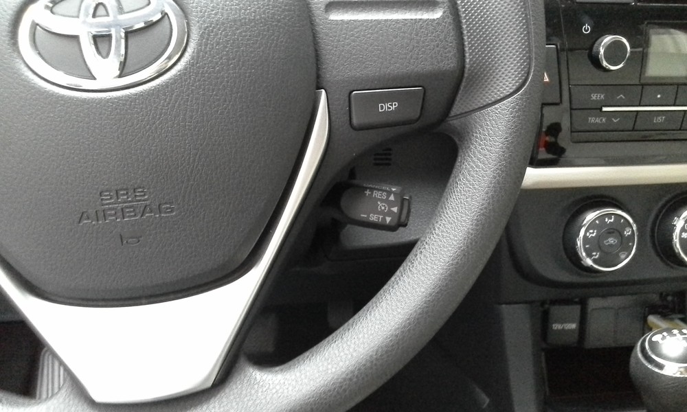

Merhaba arkadaşlar,
Toyora Corolla (benzinli versiyon) aracımıza hız sabitleyicisini (CC) nasıl takabileceğimizi anlatmaktayım.
İzleyeceğiniz videodaki aracım Advance donanıma sahip yani aracımda hız sabitleyici hatta hız sınırlayıcı özellikleri mevcut.
Youtube kanalımda bazı değerli arkadaşlarımdan aldığım mailler doğrultusunda böyle bir video ihtiyacına karşılık hemde can sıkıntısından vakit geçirmek adına[:)], kolları sıyırıp detaylı bir video hazırlamaya çalıştım.
Yapma fikirleri olan arkadaşlar için umarım faydalı olabilmişimdir.
Saygılarımla, iyi seyirler.
Uygulamaya Ait Video:    https://www.youtube.com/watch?v=ogvsZWXpbnI
Emre

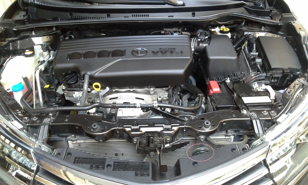

Bende bugün airbag kapağını sökmeye çalıştım,alt ve sağ tarafı çıkartabildim ama solu ne yaptıysam çıkartamadım.En sonunda korna basılı kaldı o panikle sağ ve sol tarafı da yerine taktım :D Korna switchi tam olarak nerede ?

Evet korna çalma problemi oluyor sokme esnasinda :)
Korna aracın ön havalandirma izgarasinin hemen arkasinda sol farin (onden bakinca sag farin) caprazina dogru yerde bulunuyor.
Switch olarak soruyorsanız airbag etrafinda aleminyum gorunumlu yatsi bir tel yolu cevrelidir ve o telin bazi yerlerin de cikintilar var ve direksiyon göbeğindeki temaz noktalarina denk gelir. Bastiginizda temas eder ve kornayi tetikler olay boyle :)

Şu parça sanırım.Doğru mudur ?

Evet o parçadır.
Soketi kornanin hemen altina dogrudur.

Aküye dokunmak istemiyorum.Kornanın kablosunu çıkartsam yeter sanırım.

Kornanın soketini söküp tekrar denedim bugün.Sağ ve alt tarafı çok rahat çıkartıyorum ama sol tarafı bir türlü çıkartamıyorum :D Tornavidayı soldaki delikten sokup hız sabitleyici deliğine ışık tutup bakarak telin yerini buluyorum.Ne kadar bastırsamda çıkartamadım bir türlü.10 saniyelik bir iş için elektrikçiye gitmek istemiyorum :D

Videomda farkettiyseniz bende biraz zorlanip çıkardım:)
Iki tarafi cok rahat cikiyor ama esniyor ve 3. Taraf kasıyor kendini ondan.
Biraz daha fazla tornavida ile baskı uygulayip hafiften direksiyonun göbeğinden elinizle destekleyip atmasini saglayiniz. Elektrikciye gitmeyin yaparsiniz :)

Döşemeci 5 dakikada halletti :) Belki bu araçta bir hata yapıp ışık eklemişlerdir diye ümit ettim.Malesef yanmıyor :D ama kol sıkıntısız çalışıyor.

Önce sol tarafı çıkarıp sağ taraftakinide cruise control kapağını sökerek çıkarmak daha kolay oldu, alt taraf zaten rahat çıkıyor.
