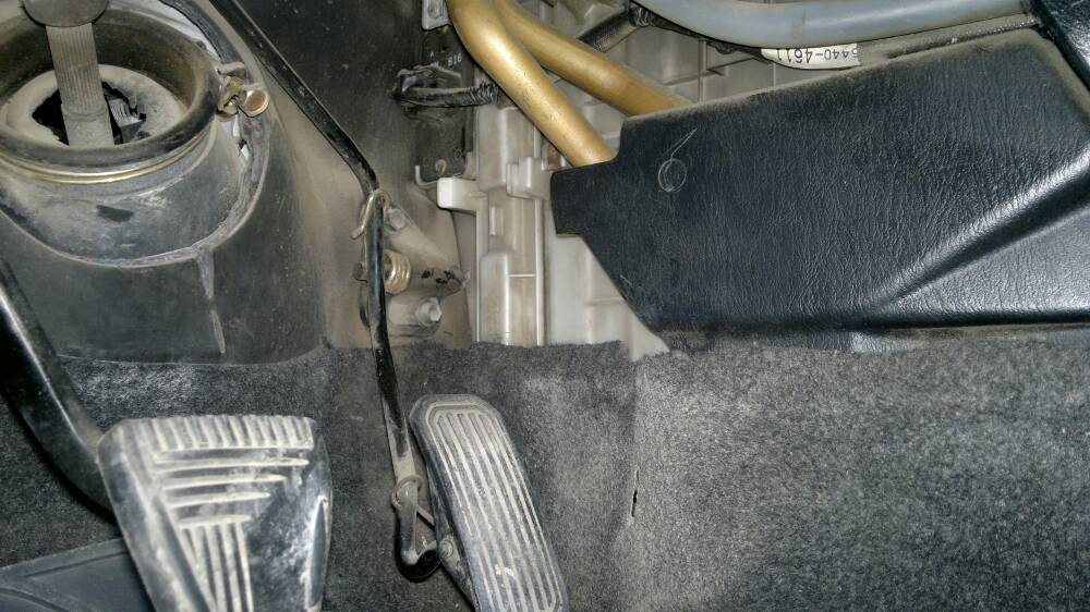

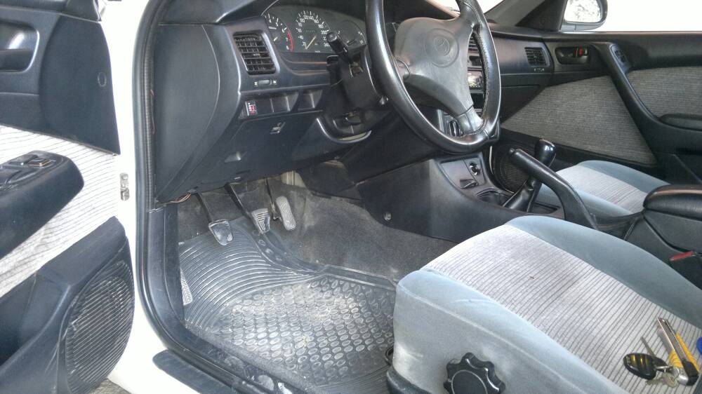

Evet arkadaşlar bilindiği gibi bizim araçlarda polen filtresi yok haliyle evaparator kirleniyor ve klimanin etkisi de azalıyor. Corona da gaz pedalın sağında bir kapak mevcut

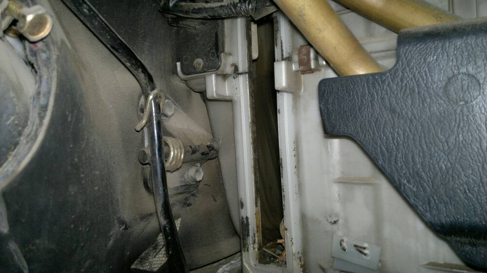

Kapağı açıyoruz

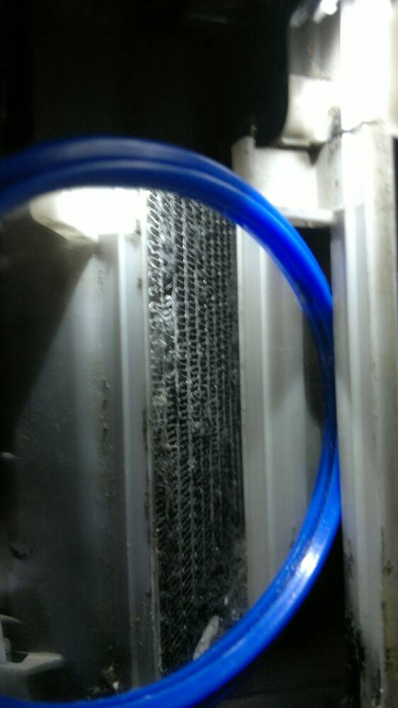

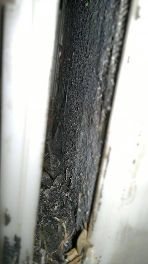

Ve içerideki görüntü

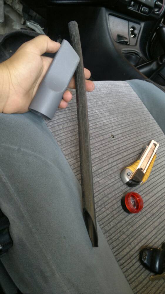

Elektrikli Süpürgeyi alıp ucuna hortum monte ediyoruz

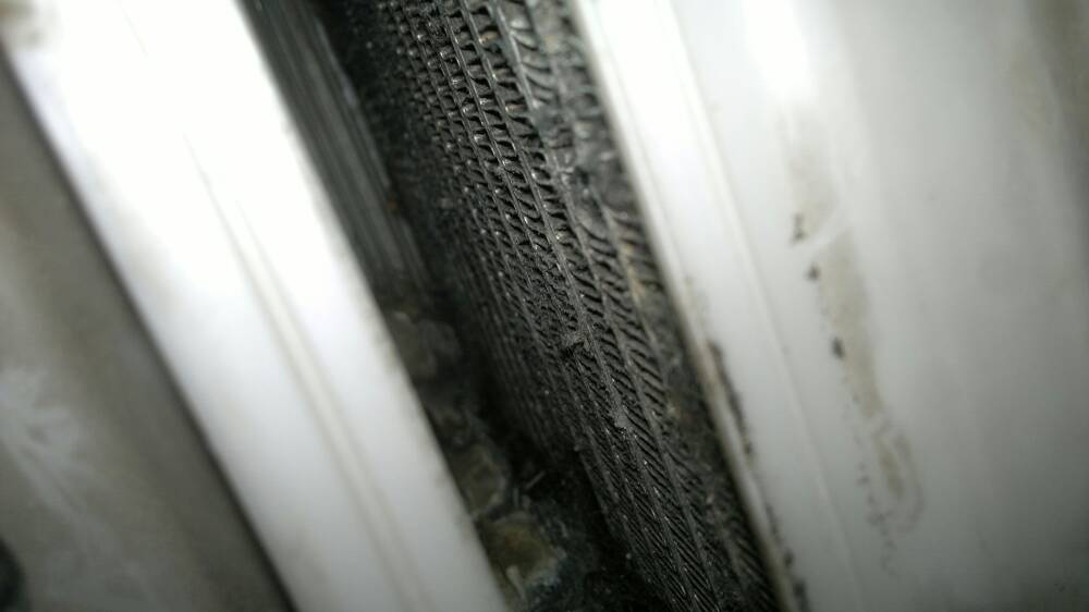

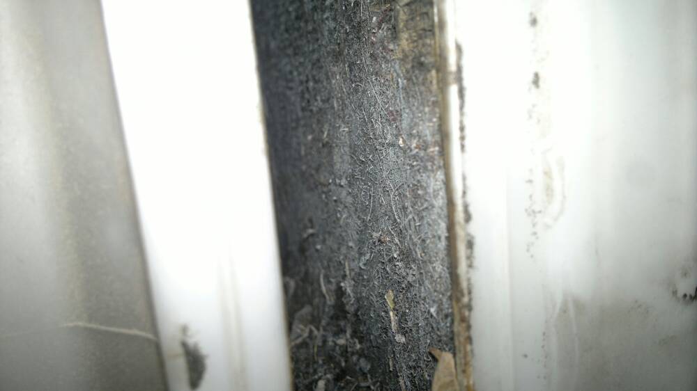

Bir ayna ve ışık kaynağı yardımı ile petegi temizliyoruz ve temizlik sonrası
 Çok detaylı bir temizlik olmasada sonuç tatmin edici. Toyota neden bu araçlara polen filtresi koymamis anlamıyorum [emoji16] (arkadaşlar temizliği yaparken supurgeyi sık sık dinlendirin ucunu daralttığımız için çabuk ısınıyor)

Eski haline göre baya baya iyi temizlenmiş keşke ince fırça veya diş fırçası ile radyatörün aralarını fırçalayarak çektirseydiniz veya benzinliklerde basınçlı hava tabancası ile basınçlı hava tutsaydınız daha da iyi sonuçlar alırdınız . Kendiniz söktüğünüze göre bu dediğim işlemleri de yapabilirsiniz

Aslında daha detaylı bir temizlik düşünüyordum ama zamanım kısıtliydi. Aynadan bakarak temizlenmesi de zor oluyor. İlerde daha detaylı bir temizlik dusunuyorum. Diş fırçası iyi fikir [emoji1]
