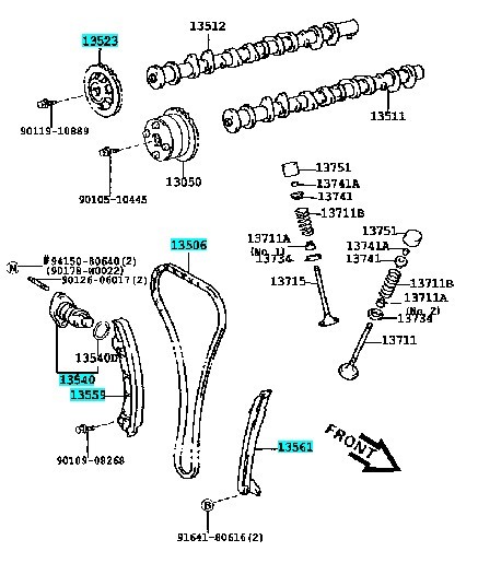

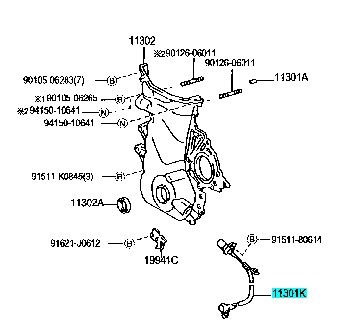

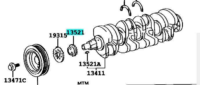

Aracınızda iki adet krank açı sensörü mevcut, aslında biri eksantrik açısını okuyor ama sistemde krank açı sensörü olarak görünüyor.
Bir diğer ihtimal de aslında önceki değiştirdiğiniz (muhtemelen alttaki) krank açı sensörünüzün arızalı değil, sadece bölgedeki tortuyu üzerine toplaması, dolayısı ile yeni sensörde aynı tortunun aynı sorunu yapabilme olasılığı.
Bence öncelikle yeni taktığınız sensörü sökerek, temizleyerek takın ve arızayı silerek deneyin.
Bu işlemden belli bir süre sonra tekrar arıza alırsanız, motor iç temizleyici ile temizlik yapın, motor yağınızı tam sentetik motor yağı kullanarak değiştirin, zincir sistemini sökün ve krank üzerindeki zincir dişlisi de dahil olmak üzere zincir setinizi yenileyin.
Aşağıda, yardımcı olabileceğini düşündüğüm için sensörlerin konumunu paylaşıyorum.
