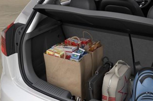

Merhaba, hatchback arabalarda arka koltuklarla arka cam arasındaki, bagajı açınca bagajla birlikte kalkan kısmın adı nedir arkadaşlar? :)

pandizot .Cok ses yapar.plastik ile temas eden yere sünger koyun

benim de yeni aldığım aracın pandizotundan ses geliyor, sünger çektirirsek çirkin durmaz mı? başka bir çaresi var mıdır acaba?

Yok alt tarafta sert plastik varya ya oraya yada pandizotun altnkismina tekzende falan satilan kapi pencere süngerleri var.Alt tarfalri yapiskan alip ondan yapistirin.Cok faydasi oluyor.
benim 2004 hb de deli ediyordu

siyah Kumaş bantla değdiği yerler bantlayın 2 kere. ben bizzat böyle yaptım işe yaradı.

Ben kendim için sormadım 😊😊😊 Arkadaşın 2006 corsa'sının pandizot bağlantı yerlerinden biri kırılmış, o parçadan bulur muyum yoksa "pandizot"u mu değişsem diyordu yalnız adını bilmediği için araştırma yapamıyordu, ben de ismini bilmediğimden sizlere danıştım. Teşekkürler. :)
