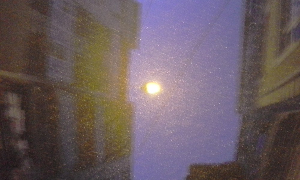

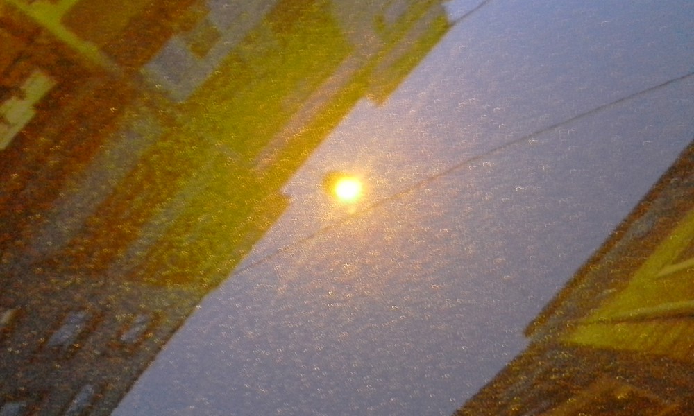

Merhaba. 2008 yaris aracımın üzerinde reçine ve inşaattan geldiğini tahmin ettiğim sprey boya artıkları vardı. Gazyağı benzin ve bilimum kimyasalları denememe rağmen çıkaramadım. Boyayı söker endişesiyle sentetik tiner denemeye cesaret edemedim. Kaportamın yüzeyi pütürlü idi. Bauhaustan 80tl ye aldığım bir arada satılan sprey ve kil sayesinde kaportaya kil uyguladım ve müthiş bir sonuç aldım. Sonrasında da hafif bir pasta cila ile kaportamın yüzeyi yumuşacık oldu. Bu sorunu yaşayanlara şiddetle tavsiye ederim.

Ben inşaattan sıçrayan boya lekelerini valet pro turuncu kil+3d final touch yardımıyla çıkarttım.Kili sık sık yoğurdum ve uygulama sonrası boyanın durumu.Kılcal çizik oluşturmadı.
