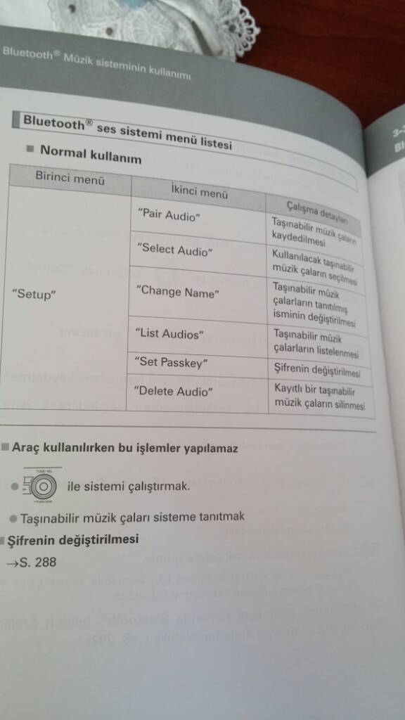

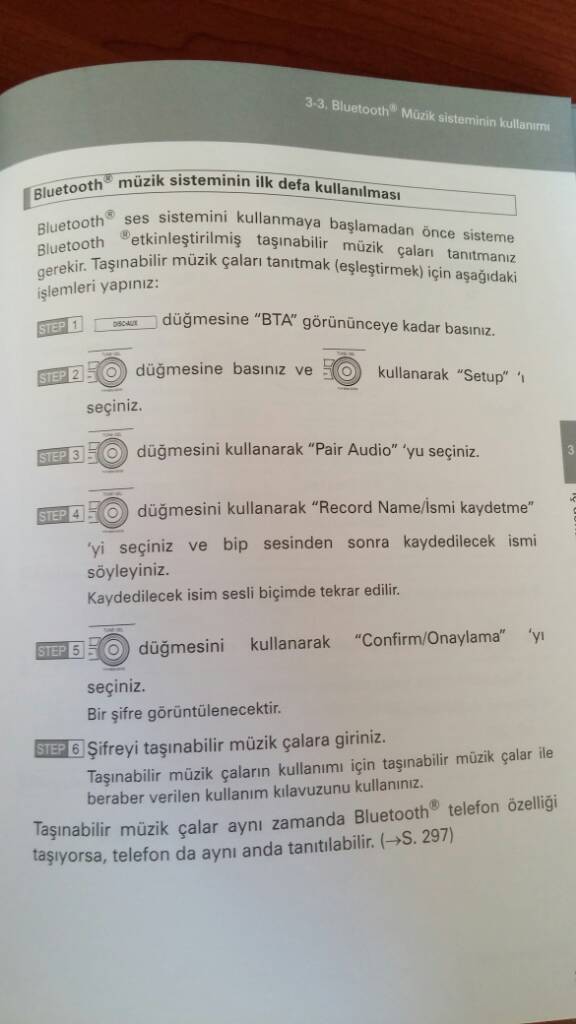

Video daki gibi klima butonları bu sekilde manuel ise yuvarlak cevirmeli comfort donanimi.
Ama düğmeli ekranli ise c.extra veya elegant.
Bende 2011 c.extra var ben kullanim kitapcigindaki yönlendirmeyle yaptim.Kolayda oldu

ben bluetooth ayarını yaptım ancak telefon rehberini aktaramadım. tek tek kaydetmek gerekiyor sanırım. hatırladığım kadarıyla Aydın ÜLGER bi video linki vermişti, aydın beyden yardım isteyebilirsin.

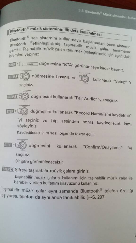

öncelikle bu sunum şahsıma ait değil bu forumdan indirmiştim konusunu bulamadım alıntı yani sağolsun ben bu yöntemle kolay bi şekilde halletim sizin araçta da kuvvetle muhtemel aynıdır alt yapı

Cevaplar için teşekkür ederim. Comfort Extra modeli o zaman şüphelenmeye gerek kalmadı klima dijital çünkü. Ayrıca verdiğiniz yöntem de işe yaradı çok teşekkür ederim
