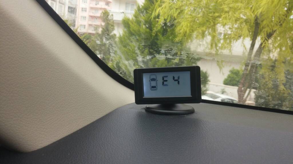

İyi günler 2013 premium corolla aracımıza sağ arkadan çarptılar en sağ göz çalışmıyor bunun park sensözü gözünü nasıl değiştirebilirim beyni nerede park sensörünün yarcımdı olursanız çok sevinirim.

direksiyonun orada ki bilgisayardan gösteriyor sensör bozuk diye orijinal ise neresindedir peki?CEvabının için teşekkürler

dikdörtgen seklindeki ekrandan göstermiyor mu.Ekran bu sekilde ise orjinal değil serviste sonradan takilan lardan dir

Premium toyotaların en üst versiyonu değil mi? En üst versiyonda da mı orjinal park sensörü yok ta böyle resimdeki gibi sonradan ekleme sensör sistemi kuruyorlar  :argh: :argh: :argh: yuh artık
