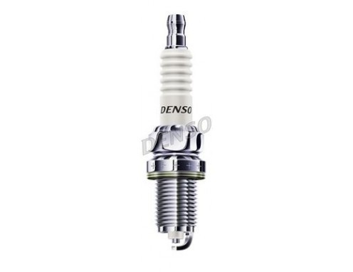

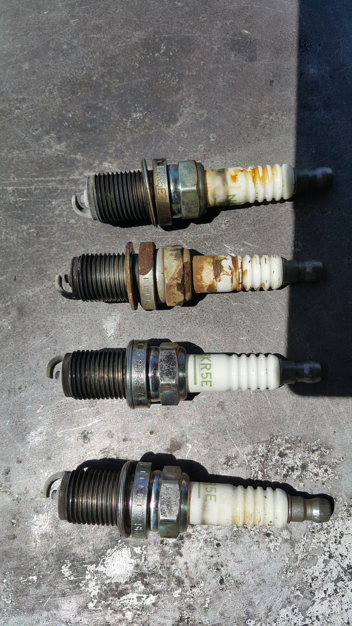

Aracımda vuruntu ve teklemeler artınca ustaya götürmüştüm, buji ve kablolarından yapabileceğini söyledi... Sanırım kablolar eskimişti ve muhtemelende 1 buji tam işlevini yapmıyordu Carina 2000 motor yerine adeta 1,3 brodwey gibi davranıyodu...
Bunun üzerinde 4 adet Denso Buji (Stok Kodu : K20RU11) ve Doduco (Alman malı) buji kablosu sipariş verdim.
Değişim olduktan sonra arac kendine geldi...
15 binde bir buji ve 50 bin km de  bir kablo değişimi tavsiye ederim. Bu ürünü almak isteyen carinacı arkadaşlara da resimlerde kodlarını paylaşıyorum.

eski bujiler
yeni bujiler  4 adet Denso Buji (Stok Kodu : K20RU11)

Teşekkür ederim Yasin bey,
Açıkcası usta da beni yanıltmıştı cünkü bujilere bakıp bujier yeni gibi demişti bende 15bin kmkullandıktan sonra motor teklemeye başladı, belkide araç benden öncede bi 10-15 bin önce takıldı buji bilemiyorumki, lpgli kullanıncada iyice motor hantallaştı.. buji kablolarıda cok yıpranmış gibiydi. Düzenli Buji ve /Buji kablosu değişimi önemli cünkü biz biraz ihmal edebilyoruz...kayıt tutmak gerekir.
