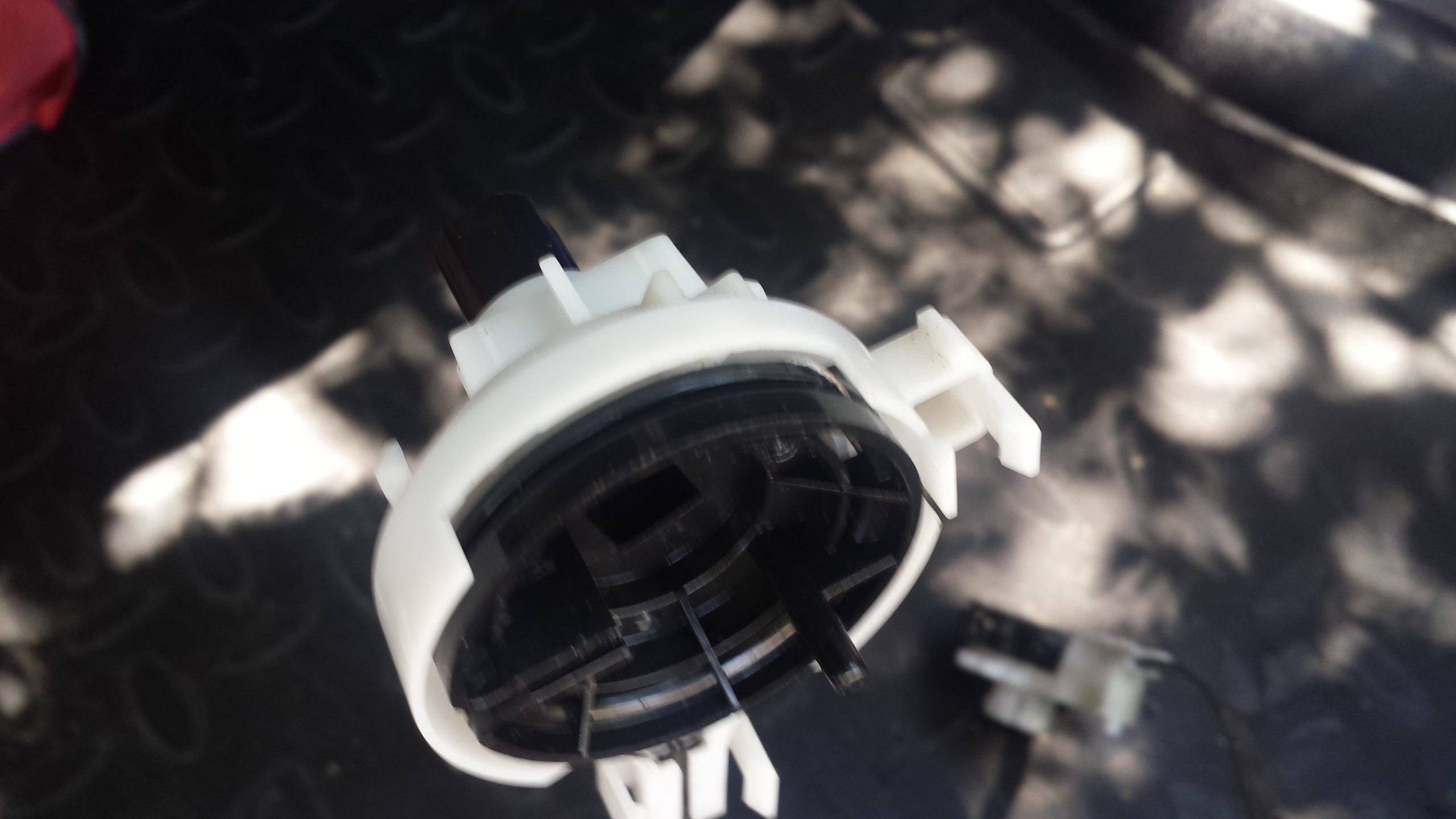

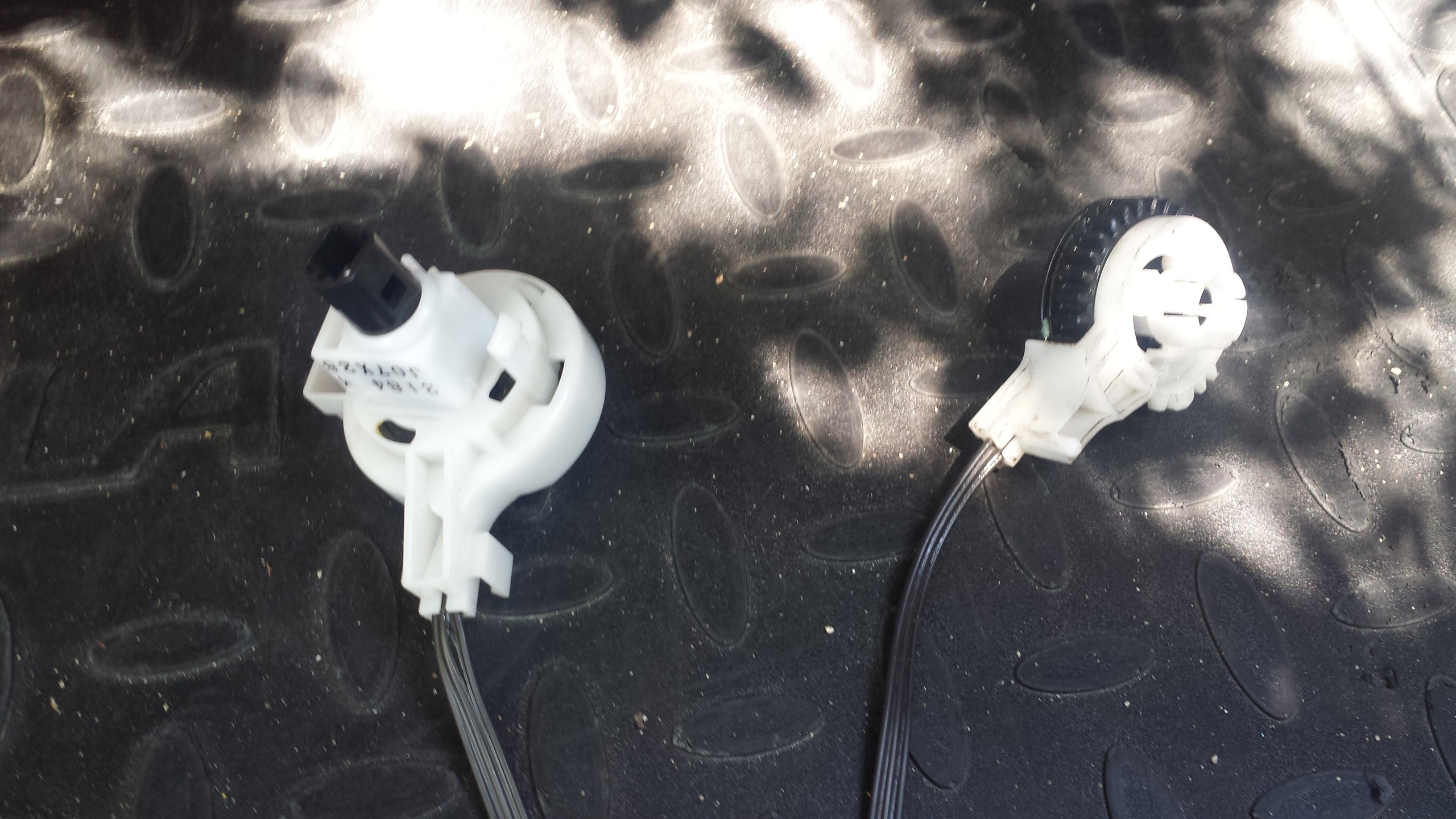

iyi günler;
darbe girişimi sonrası yolları kapatılan balıkesir toyota altan'a  güç de olsa giriş yapabildim ve klimadaki arızayı giderdiler. resimdeki parça değişti ve şükür şuan sıkıntı kalktı. ustanın dediği düğmeyi zorlamadan dolayı tel yatağından çıkmış. altandaki ustalara ve servis danışmanlarına ilgilerinden dolayı çok teşekkür ederim. bu arada parça 80 tl işçilik 20 tl toplam 100 tlye halloldu.
ilgilenip cevap yazan tüm arkadaşlara teşekkürler.
