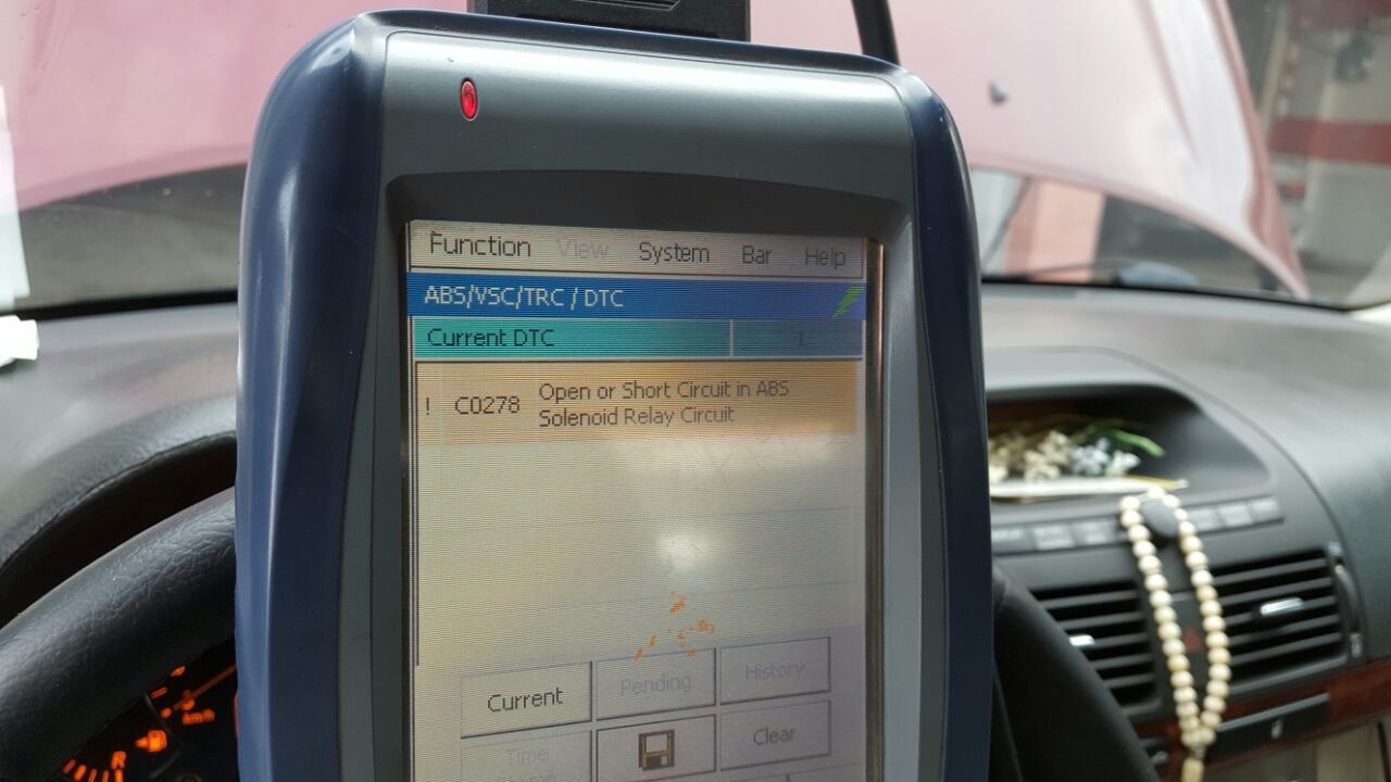

Probleme gelince aracımca trc vsc abs ve elfreni kaz lambaları yanmaya başladı. Önceleri aralıklarla yanması nedeniyle üzerinde çok durmadım. Fakat son 2 haftadır arızayı silmeme rağmen problem devam etmekteydi. Ve arac gerçekten vsc trc abs olmadan cok güvensiz idi. Problem çözüm yolları ve aldığım hatalar aşağıdadır.
Öncelikle Problemi iyi anlayıp aracın sağını solunu ellemeden sorunu çözmek niyetiyle hareket edip acele etmedim.
Aldığım hata :
Bu hatayı ahmet abiye sorduğumda ilk olarak abs ve vsc sigortalarını kontrol etmemi istedi. Kontrol ettim sigortalar sağlam.
Tesisatta sorun olabilme ihtimaline karşı elektrikciye gösterdim Tesisat sağlam dedi Abs selenoid hatası veriyor dedi. Beyinden olabileceğini söyledi.
Ahmet abiye sordum durumu oda beyinden olma ihtimali çok zayıf ama olabilir dedi. Bende kendi imkanlarımla beynin elektronik kısmını ayırdım ve ne göreyim fren hidroliği beynin olduğu kısma dolmuş ve Selenoid kutularında resimde göreceğiniz gibi yağ seviyesinden kir izi oluşmuş. Temizledim tekrar taktım fakat arıza devam etmekte idi. Aklımda Sorunun bu olacağını düşündüm ve ahmet abi ile paylaştım.
Son olarak internette araştırmalarımda beynin çıkmasını buldum. Aracımı nokta atışı çözmek için beyni alarak montaj ettim. Bulduğum beyin aracımdaki beyinden sonra üretilen güncellenmiş beyindi. aracımdan cıkan beynin kodu : 89541-05073 Yeni aldığım beynin kodu : 89541-05100
Yeni beyni taktığımızda c0278 hatasını vermedi fakat başka bir arıza gösterdi. Oda kalibrasyon yapmadığımız için dedi ahmet abi.Kalibrasyonda yaptıktan sonra çok şükür aracım artık güvenli :)
Sonuç olarak işçilik ve beyin dahil 700 liraya işimi hallettim. Sonuç aşağıdaki gibi :
Eski beyin'i saklıyorum selenoidleri açıp bakacağım. Muhtemelen eski beyinde motor kısmından yağ sızdırdığı için beyin arızalandı. yeni beynide o yüzden çıkardılar sanırım.
