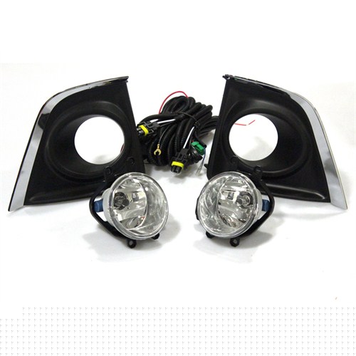

Merhaba Arkadaşlar sizlerin yardımı ile aracıma cruise control taktım gayet güzel çalışıyor.
Bu gün hepsiburada.com dan aşağıda ki sis lambalarını aldım ve kendim sadece görsellik olması için tesisatsız montajını yaptım..
Sorum şu . lambaları yerine takarken tesisatın olduğunu gördüm ve bağladım ama çalışmadı acaba neden sigorta mı takılı değil. yoksa yeni tesisat mı çekmeliyim. üzerindeki tesisatın koldan kumanda edilebileceğini düşünmekteyim. Görüşlerinizi alabilirmiyim

Sis fari olmadigi icin muhrtemelen sigorta kutusundaki yeri bostur kontrol edin

Evet uzerinde tesisat var, ancak yeni bir dugme takmalisiniz. Paketinizde muhtemelen bir swich tuş gelmistir, onu direksiyonun sol altindaki bosluga yerlestirmelisiniz. Kolda sis lambasi fonksiyonu yok.

kolda sis fonksiyonu yoksa neden  sis lambası ışığı gösterge ekranında yanıyor.
Ynt: 2016 Corolla 1.33 life sis farı montajı yardım
« Yanıtla #4 : Haziran 22, 2016, 02:18:10 »
o yanan arka sis farıdır. kolda ön sis farı fonksiyonu yok bunun için sigorta gerekiyor ve ayrıca bir düğme gerekli

Hiç gerek yok arka sis farı yanıyorsa onun hattından önlerede çekilir arka yanınca önlerde yanar  :tamam:

Araya röle  takılarak mevcut arka sis düğmesine bağlanabilir.

Valla hocam bende epeydir araştırıyorum kendim nasıl takarım diye, hiç de anlamam elektrik işlerinden. Video ve döküman buldum pek zor gibi gözükmüyor. Videoda - kutup şasiye bağlanıyor, araç içindeki bağlantılarıda yanlışım yoksa direk ecu soketinin oradan kablo üstünden alıyor. Dökümanda ise araç içi bağlantıyı soketler üstünden yapıyor. Eğer dökümandaki gibi kabloları d1, e1 diye işaretlerseniz daha kolay olur sanki.
https://www.youtube.com/watch?v=9fcvdLxncrI
https://www.toyota-tech.eu/aimuploads/8de763b3-a263-41d3-91d9-870445aabce3/Corolla_Fog_lamps_LHD_PZ457_E3514_00_AIM_002_815_0.pdf

Ben takarım sorun yok aldığım sette gerekli tüm malzemeler var. Yani takmak sorun değilde 2 aylık araç sonunda garanti sıkıntısı olacak. en iyisi sadece öyle göstermelik dursunlar.

Garantiden sıkıntı olmaz. Aynı işlemi serviste yapıyor. Garanti kapsamından sadece etkilenen parçalar çıkar ki sis farından sorun olacağını zannetmiyorum ben
Bide arka sislerle birlikte yanmasın bence. Sadece ön sisleri yakmak isterseniz arkadakiler kör olur

Bu role işinizi görür koldan yanma olayı için sistemi görmediğim idçin birşey diyemiyorum.

Selam,
Bende Hepsiburada dan aldım ve yetkili servise gidip 80 tl ye Çekmeköy ALJ ye taktırdım. 20 dk sürdü. Araç garantiden çıkmaz dediler bana ki bu doğru. Nedeni servis bana araçta tüm tesisatlar mevcut biz araya girdik dediler. Kutudan çıkan switch bağladılar. Çok iyi çalışıyor.
