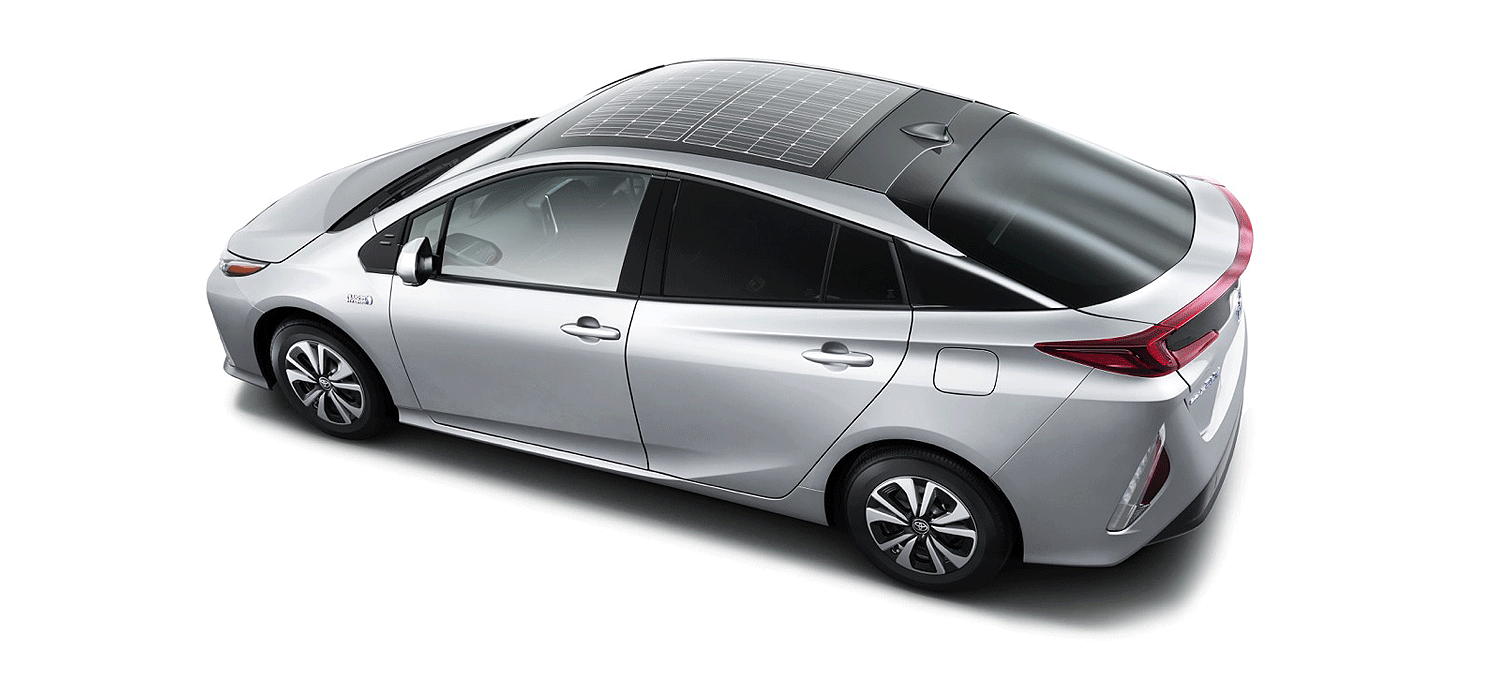

Solar Tavanlı Toyota Prius
« : Haziran 20, 2016, 20:12:08 »
hep düşünüyordum böyle bir şey neden yapmıyorlar diye,demekki japondan önde gidiyorum beyinen :)
Toyota’nın hibrit modeli Prius’un yeni çıkacak versiyonunda solar tavan sunulacak.Yeni Prius, plug-in hibrit olacak ve tavanın üstünde güneş panelleri olacak. Bu paneller sayesinde aracın pillerini şarj etmek mümkün olacak.
Otomobilin pilleri, park halindeyken de güneş panelleri üzerinden şarj olabilecek ve bu da elektrikli kullanımda menzilin artmasını sağlayacak.
Solar tavan ayrıca, araçtaki lambalar, camlar ve hatta klima gibi elektrik gerektiren elemanları da çalıştırabilecek.Yeni Prius’un ilk etapta Japonya, Avrupa ve Amerika pazarına sunulması bekleniyor.
Ancak güneş panellerinden oluşan takviyeli cam tavanlı otomobilin Amerika’daki güvenlik testlerinden geçemediği ve ancak bu testleri geçtikten sonra satılabileceği bildiriliyor.
Toyota, Japonya’da Prius PHV, Amerika’da ise Prius Prime isimleriyle satılacak olan modelin güneş panelli tavanının standart olarak mı yoksa opsiyonel olarak mı sunulacağını henüz açıklamadı.

Araç bu galiba?
