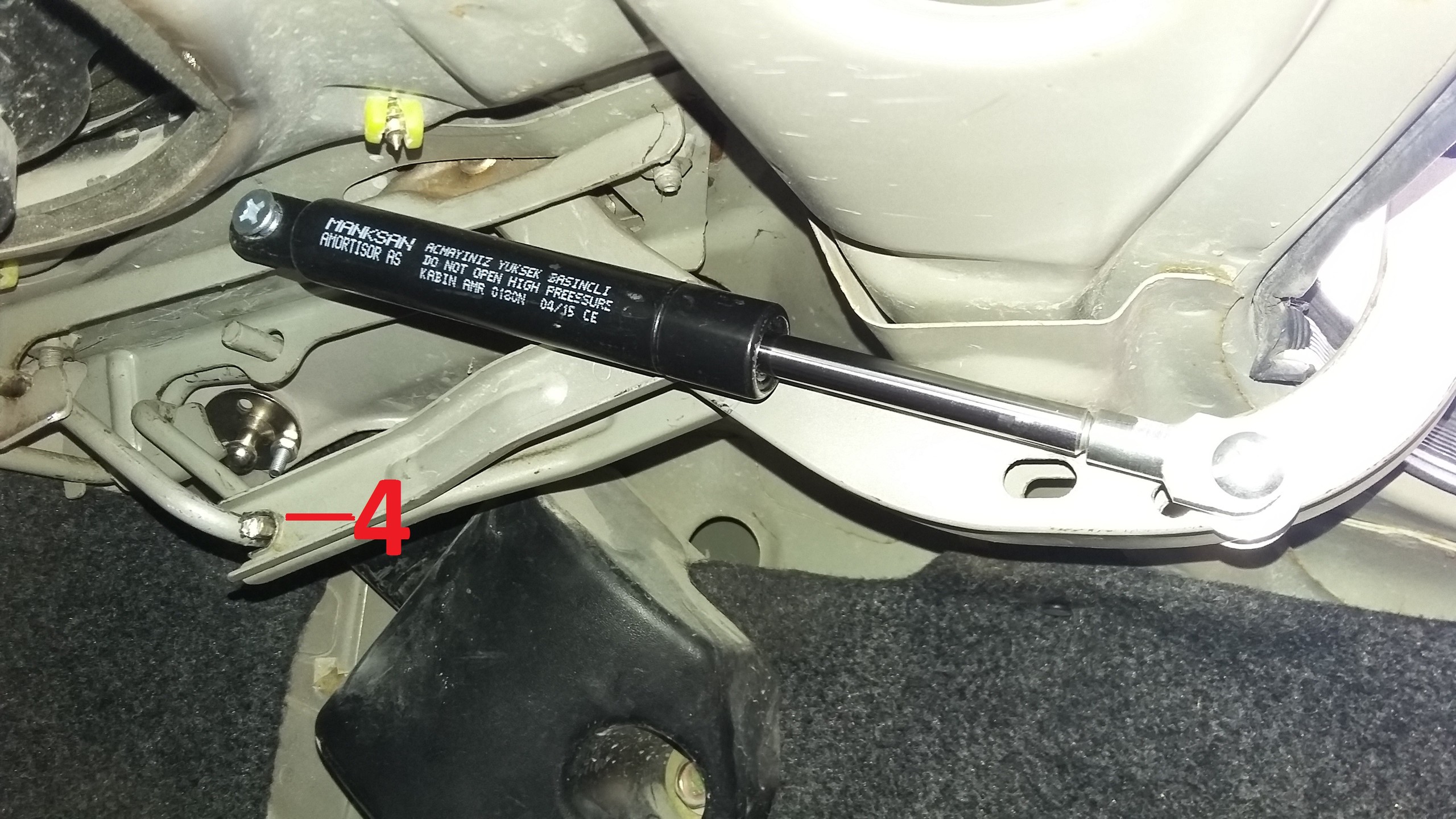

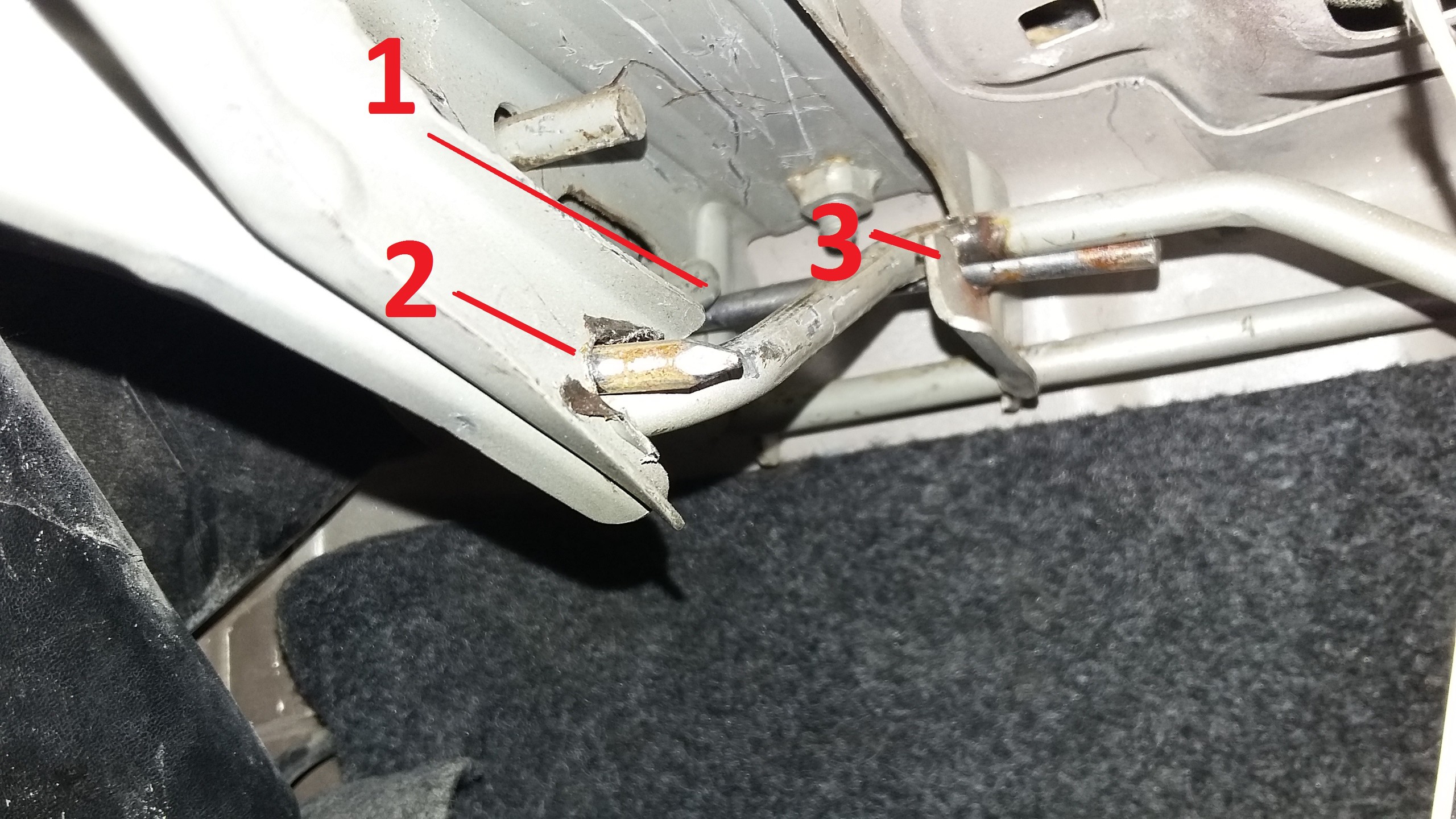

Arkadaşlar merhaba, daha önce kumandadan bagaj açma uygulamasını forum kullanıcıları sayesine özellikle Murat Köse beyin yardımlarıyla yapmıştım.
http://www.toyotaclubtr.com/index.php?topic=74192.msg1006284#msg1006284
bagaj kapağı için 21 cm 180 nm özelliklerinde amortisör uyguladım, tek başına yeterli değildi. Diğer tarafa da takmak istedim ama beceremedim, amortisörün yerini çok net seçmek lazım yoksa bagaj kapanmıyor, sonra nette gezinirken farklı marka bi aracın, bagaj açma tertibatına ağaç takoz koyduklarını gördüm. Takoz bizim efsanelere uymazdı bende aynı etkiyi yaratacak çivi kullandım, gördüğüm kadarıyla 6 farklı noktaya uygulanabilir. Ben kapağın solunda 3 noktaya, sağında tek notaya uyguladım,(hepsine uygulayınca çok sert açıldı)şimdi kapak yarıya kadar açılıyor umarım işinize yarar.

Eline sağlık Tamer hocam ben yayın arka tarafında kalan sonradan takılmış yuvarlak parçayı çözemedim

Teşekkürler Yaşar bey, o yuvarlak parça, ilk denediğim mutfak dolaplarında kullanılan amortisörün bağlantı parçası ama hem uzun hemde güçsüz olduğundan kullanamadım.
