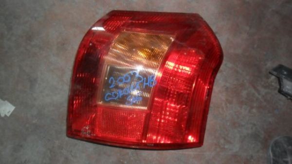

Arkadaşlar merhaba . Aracın arka stopları çatlak ve kırık olduğu için yeni aldığım stopları kendim montaj etmek istiyorum.
Fakat nasıl söküleceğini tam olarak anlayamadım. Bagajı açtığımda ufak kapakları var ve el zor sığıyor. Bu kısımdan mı açmak gerekli yoksa başka bir yolu var mı ?

Yok ilk önce siyah fitilleri sökeceksiniz.Sonra bagaj halisi varya hani o dediğiniz yuvarlak şeyin altinda olan hali onu çıkardığınızda stopu tutan 3 tane idi yanlis degilsem vida var sonra çıkar.
O dediginiz ufak alani  altinda duu takimi var lambalari değiştirmek için

Teşekkür ederim tuncay bey yarın sabahtan dediğiniz gibi denicem inş herşey yolunda giderde şu stopları sağsalim yerlerine takarım içim rahat eder  :)

« Yanıtla #3 : Haziran 12, 2016, 00:47:32 »
