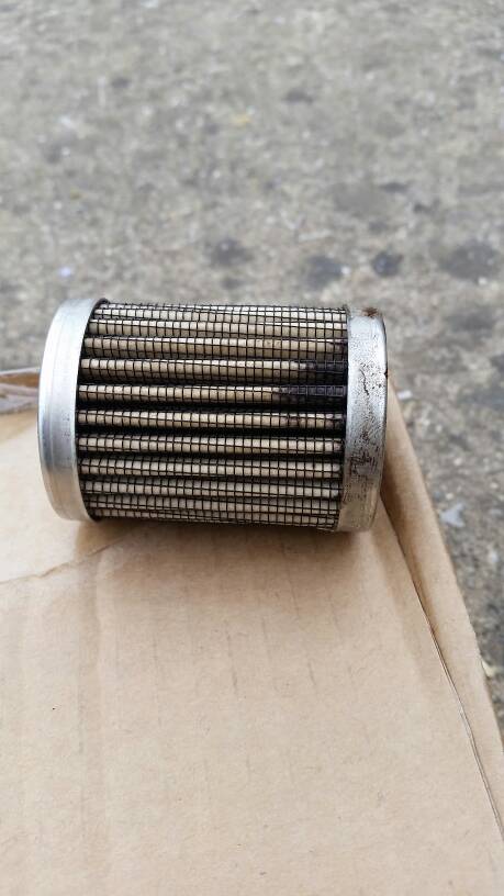

Mehmet geçenlerde Cavit Yordam abide filtre fotosunu paylaşmıştı o zaman dikkatimi çekmişti. Onunkidede filtre simsiyahtı dibi , dediğin türden yakıttan olabilir. Tek tarafı siyahtı diğer yerler de beyazdı sanki yağlanmış gibi, sonuçta gaz hali yakıtta bu şekilde olmaması lazım

Fotoğrafı buldum,

« Yanıtla #10 : Haziran 09, 2016, 11:03:29 »
Fotoğrafı buldum,
Murat Hocam benim filtre 3 bin km de fotodakinden çok daha siyahtı ve üzerinde beyaz renkli kreme benzer bişeyler vardı.Benim korkum enjektörlerin tıkanması.
