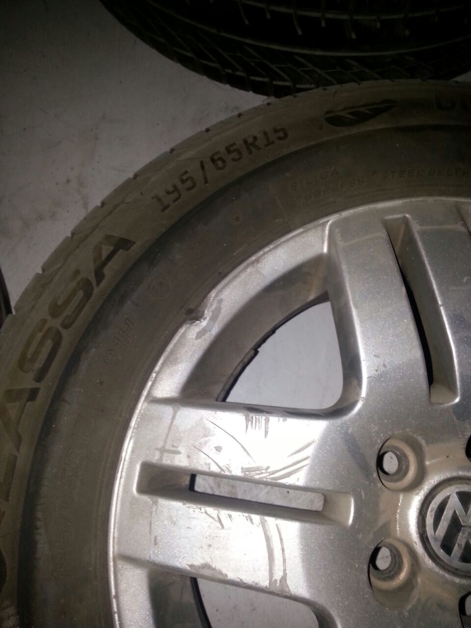

Merhaba arkadaşlar,
Bir arkadaşım 2001 Golf'üne ikinci el lastik ve jant alacak. Aşağıda resmini koyduğum yamukluk düzeltilip o şekilde verilecekmiş. Satıcı, "Jantı düzeltip takarız, yüksek süratte deneriz, sıkıntı çıkarsa almazsın" demiş arkadaşa.
Muhtemelen jantın malzeme kalitesi önemlidir bu işlem için. VW'nin orijinal alaşım jantı olması lazım. Sizce tamirden sonra güvenlik açısından, veya lastiğe etkisi açısından bu jant sorun doğurur mu?
Yamulan jantın düzeltilmesi sağlıklı mı?

muhtemelen jantin icinde eğilmiştir.Neyse orasi kirilmis hocam zaten.cms nin falan 1000 liraya güzel jantları var.Onlar alinabilir

Fotoğraftan tam anlaşılmıyor hasar olan yer kırık mı eğik mi?
Kırık ise alınmaz sıkıntı yaşanır.
Yamuk ise;
- jant orijinal ise sıkıntı çıkaracağını sanmıyorum
- replika/ucuz jant ise hiç bulaşmayın derim.
Yamuk ise;
Bana yamulmuş, orta kısmı ezilip kenarlardan şişmiş gibi geldi. Orijinal jant bu.

O zaman hiç bulaşmayın bu janta. Ben bir kez jant tamiri yaptırdım nedeni de tek fiyatı 1.125€'du.
Replika jant alsanız bile tamir görmüş janttan iyidir. Benim düşüncem böyle.

Çok uzman bir usta yapabilir bence .Ama burada janttan bir parça kopmuşa benziyor.Dolgu kaynak olur mu bilemem.Yapılsa bile ancak stebne olarak kullanırdım.

ordan hava kacirabilir oyle bir arac var bizde surekli koseden hava kaciriyor jantin kosesi egik surekli hava basiyoruz

Parcali jantta bolgesel degisme olabilir duruma gore. Hafif alasimda isil islem sonucu jant materyalinin nasil etkilenecegi tartisilir, muhtemelen mukavemetini yitirecektir. Bu durumda saglikli olmaz. Herkes cok guzel cozum yollari onermis zaten.

Bu jant eğilmekten öte hasar görmüş. Bence de bununla uğraşmayın değişik çözümlere yönelin.
Hele de "onarır, yüksek hızda test ederiz, beğenmezsen almazsın" lafı beni benden aldı. Nasıl bir güvenlik anlayışıdır. Seni ve aracını dünyaya yani hayata bağlayan parça tekerlekler iken böyle bir riski almaya hiç gerek yok.
