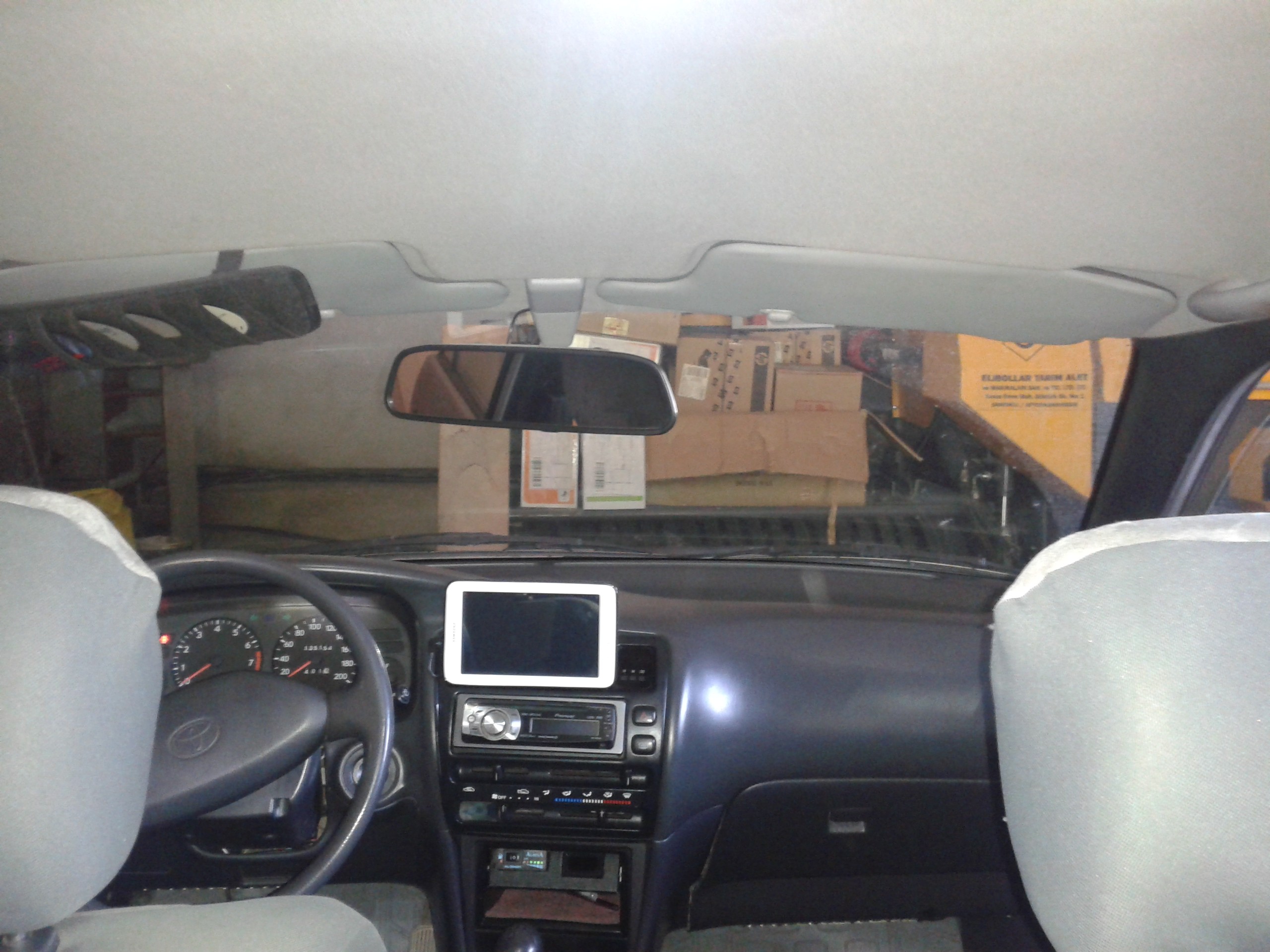

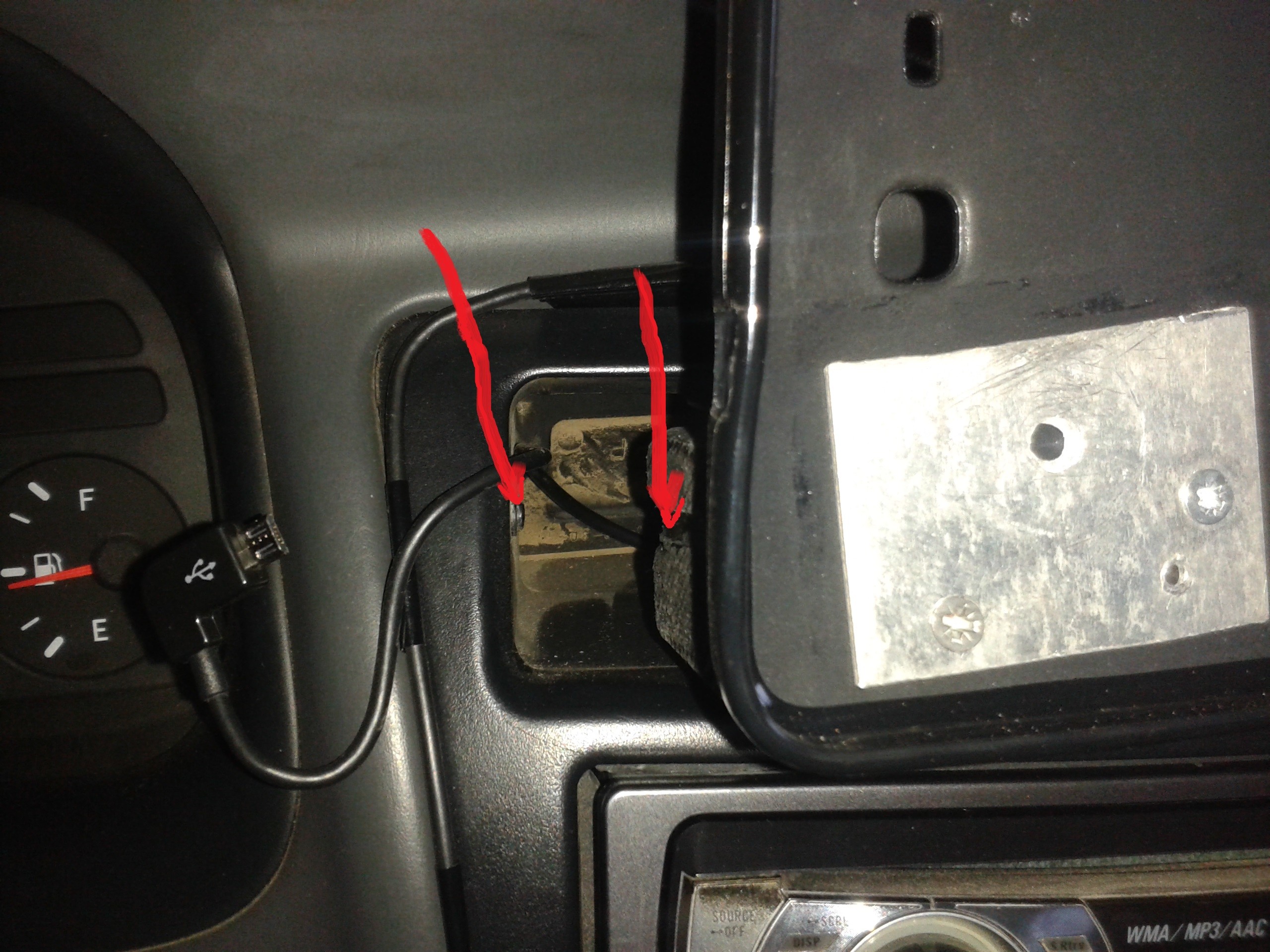

« Yanıtla #29 : Haziran 02, 2016, 18:54:19 »
Selman bey resimleri çektim umarım sizde bir fikir oluşmasına yardımcı olur.
Önce aracın ortadaki havalandırması off konumuna getirilir. Bir tanesi dikkatli bir şekilde sökülür ve özenle kilitli poşete konulur ve kaybolmayacak bir yere konulur. Daha sonra garaja inilir, o havalandırma gözüne göre ahşap bulmak için odun çuvalının birisi boşaltılır, olmadı ikincisi boşaltılır ve uygun bir ahşap takoz bulunur.
Daha sonra takoz kıl testere ve zımpara kağıdı ile oraya girecek hale getirilir. Hatta kırmızıyla işaretli kanallar bile açılır ki, esnemesin, oynamasın, ve siyaha boyanır.
Daha sonra tabletin silikon kılıfı küçük bir alüminyum parça ile ahşap takoza sıkıca vidalanır.
Tableti koyar ve alırken arkası çizilmesin diye üzerine plastik bant yapıştırılır.
Daha sonra tablet geçirilir, ve şarj kablosu kırmızı daire içine alınan yerden yani tam konsol birleşim yerinden aşağı çakmaklığa kadar indirilir
Ama durun o kabloyu da alacağım oradan. Ebaydan sipariş ettiğim usb aparatı ile şarj kablosunu da konsolun içine alacağım ve böylelikle ortalıkta hiç kablo kalmayacak.
Ve sonuç;
Hepinizin keşke tablet siyah olsaymış dediğini duyar gibiyim ama,  yapacak bir şey yok. Tablet bir banka kampanyasından geldi renk seçme şansım yoktu. Ama folyo falan yapacağım bir şeyler.
1-Tabletimde herkesin bildiği üzere, navigasyon, video izleme, müzik dinleme  v.s. işlemlerinde kullanıyorum. Telefondan wifi hotspot ile internetten radyo dinliyorum. Sesi bluetooth vasıtasıyla müzik sistemime aktarıyorum,
2-Tabletim araç çalışınca otomatikman açılıyor
3- Araç stop edince 1 dakika sonra komple kapanıyor.
