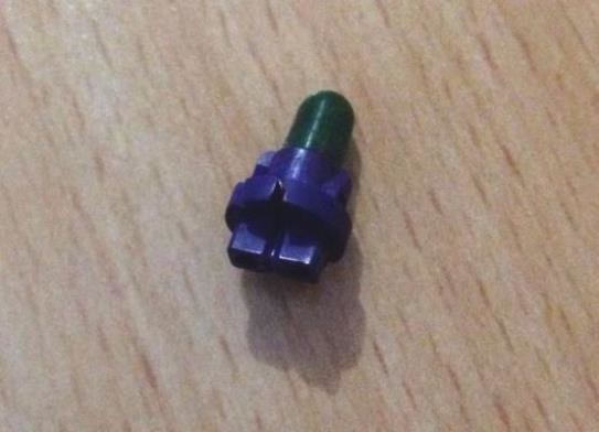

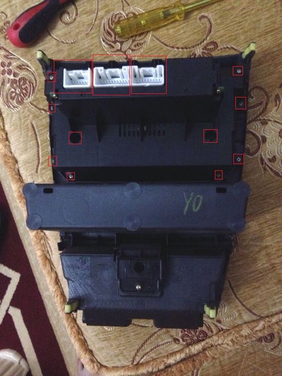

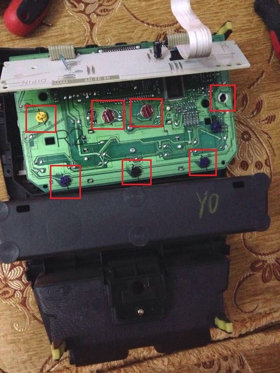

corolla 2003 sol hb aracım, dijital klima tuşlarındaki hassasiyetin bozulmasıyla ilgili bir konu vardı gece o konuya denk geldim bende de aynın sorun vardı gaza geldim 23:30 dan 01:00 e kadar iki sefer döktüm taktım komple tuşlar 10 adet vida vs dahil, çok kolay ve zevkli oldu. hatta ikinci parçalamayı şoför koltuğunda yaptım vidaları paspas ta biriktirim:)
ama klima tuşlarında yanmayan bir lamba vardı şimdi iki oldu:) ikinci seferi bunun için açtım zaten acaba yolmu zedelendi diye merak ettim lambaların yerini değiştim sorun yok şu an iki adet aşağıdaki lambadan lazım sanırım 1.2w (bkz resim1 resim2 resim3)
sökme işi için;
ilk önce küllük çıkarılıp,
sonra vites alt kapağını körükle beraber çıkardıktan sonra,
ön panel için yanlardan zedelemeden düz tornavidayla yerinden kolayca çıktı
3 adet soket tutuyor ön panel çıktıktan sonra (soketlerin boyutu farklı karıştırmak imkansız bkz resim4)
ön paneli kucagımıza aldıktan sonra arka tarafından 10 adet vida var (bkz resim4),
kapağı açtıktan sonra ince uzun bir kart daha var (beyaz olan kart) onuda tutan 2 adet vida var (tüm vidalar aynı bu arada)
ilgili hassasiyeti azalan tuşa ve ışıklandırma düzeneğine erişimde buradan olacak, diğer konularda bahsedildiği gibi düğmenin daha hassas basması için tuşun altına denk gelen mavi plastik switchleri birazcık sağa veya sola oynatmak yeterli çok ince işçilik gerekebilir dikkat edin, ilk günkü gibi oldu şu an klima tuşlarım boş geçmiyor nasıl basarsan bas:)

ben daha önce küllük ve çakmaklığın ampulu kestiği için değiştirmiştim. Aşağıda linkini verdiğim ampulden almıştım.

klimadaki ampullerle fark varmı diye bilmiyorum ama, küllük ve çakmaklıktaki ampuller ile bire bir aynı.
Sadece eski ampuldeki yeşil kılıfı çıkarıp buna takıyorsunuz ve eski ampulun soket yuvasına oturtuyosunuz.
Klima aydınlatmasındaki ampuller belki farklıdır.
Çünkü ben aynı zamanda far yükseklik ayar tamburundaki lambayı da değiştirmiştim. ordaki ampul daha küçüktü, onu hiç bir yerde bulamamıştım onun için de 12 Volt T5 iğne led alıp lehimleyerek bağlantı yapmıştım.

evet dışlında yeşil bir kılıf ve ufak resimlerde görülen yuvası var, içi sanırım sizin bahsettiklerinizle aynı olabilir ama çakmaklık aydınlatmasındaki ampülü gördüm bariz çok büyük o değildir. bu akşam servisten alacağım 2 adet ampül ve karter yağ tapa contası (sanayide conta uyduramıyorlar önemli) alacağım.

Çok eski zamandi Arkadasin biri o ampul uzerindeki yeşil kilifi çıkartıp öyle takmisti.Gostergeler bembeyaz olmustu.ama cok göz aliyor ve teyp yesil olunca vazgecmisti

Selamlar, konu eski ama bu ampullerin kodunu bilen varmı acaba?

Klima aydınlatmalarınınki T4.2 saat ve mod ekranınınki T4.7 aliexpressten aldım yeşil olanları değiştim süper oldu

T4. 2 yeterli. Büyük olan ampul soketine de 4.2 ampulu yuvasından çıkarıp 4.7 olana sararak yine kullanabilirsiniz
