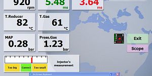

Enjektör sadece açma-kapama mekanizmasıdır. LPG sisteminde ne kadar hızlı işlevini yerine getirebiliyorsa o kadar iyidir. Ancak bu mekanizmayı kontrol eden LPG ECU'su da önemlidir. Sonuçta çünkü sinyal ECU'da üretilmektedir.
En ideal setup şöyle olur,
Benzin enjektör süreleri (ms) ile LPG enjektör sürelerinin olabildiğince birbirine yakın olması. Bunun için de enjektör nozüllerinin motor hacminize göre uygun olması, hortumların eşit boyda olması vs gerekiyor.

aynı demiyorum zaten mesajda, niye olamayacağını da yazsaydınız bilgilendirici olurdu ;)
edit: hatta size takviye görsel de sunayım kullanmanız için ;)

Olması gereken, LPG de çalışırken ki Benzin Enjeksiyon Süresinin, Benzinde çalışırken ki Benzin enjeksiyon süresine eşit olması.  :tamam: Aslında bu olay eski tip kitler için yada OBD li olup obd adaptasyonu açık olmayanlar için geçerli. OBD li kitlerde Bu benzin enjeksiyon süresinden çok LTFT-STFT değerlerine göre ayar yapılıyor.
