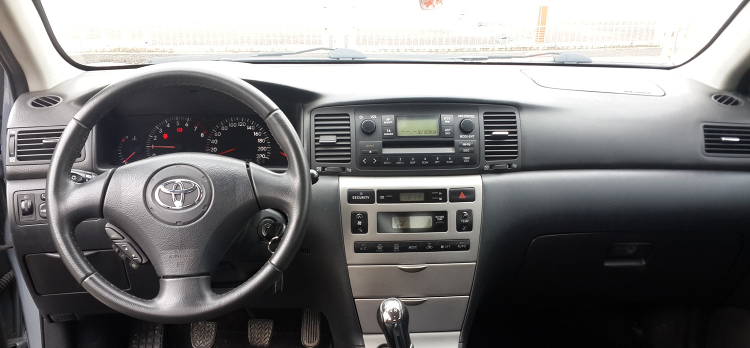

arkadaşlar aracım 2003 corolla sol hb,
bu sabah dumankaya toyota yetkili servisi aradı, isim doğrulaması yaptı araç hala sizdemi selam kelamdan sonra toyota nın ücretsiz kampanyasından bahsetti detay sorduğumda yolcu airbgag i değiştirilecekmiş sebebi ise bu model araçlarda (yıl veya kasa tipi farkedermi bilmiyorum) genel kaza araştırmalarında işlevsel değilmiş ücretsiz değişimi yapılıyormuş.
pişman ederlermi ön konsol komple elden geçecek sanırım tekrar toplaması vs derken olmayan tıkırtılar sesler meydana gelirmi aracımda ön konsolda hiçbir ses tıkırtı yok (sağ arkadaki kasislerde bazen duyduğum yuvarlanan vida sesine benzer ses hariç!!)
fikirleriniz nedir acaba

yolcu airbagi torpido kapağı sökülerek ulaşılabiliyor, sürücü zaten direksiyonda bişeyler söküleceğini sanmıyorum.

bende öyle düşünüyorum torpido sökülüp alttan erişilebilir olmalı. bu akşam uğrayacağım servise
... net bilgileri aktaracağım arkadaşlar

bu sabah şirketten teslim aldılar aracı, bekliyoruz bakalım.
Mesaj Birleştirildi: Haziran 01, 2016, 20:01:20
aracı 16:00 gibi teslim ettiler, güzelce temizliği yapılmış üstünkörü yapılmamış bu temizlik belli, plakalıklar dediğim gibi yenilenmiş, ön konsolda herhangi bir durum oluşmadı herşey stabil, çok memnun etti yine toyota, foreva toyota babam gibi toyota
