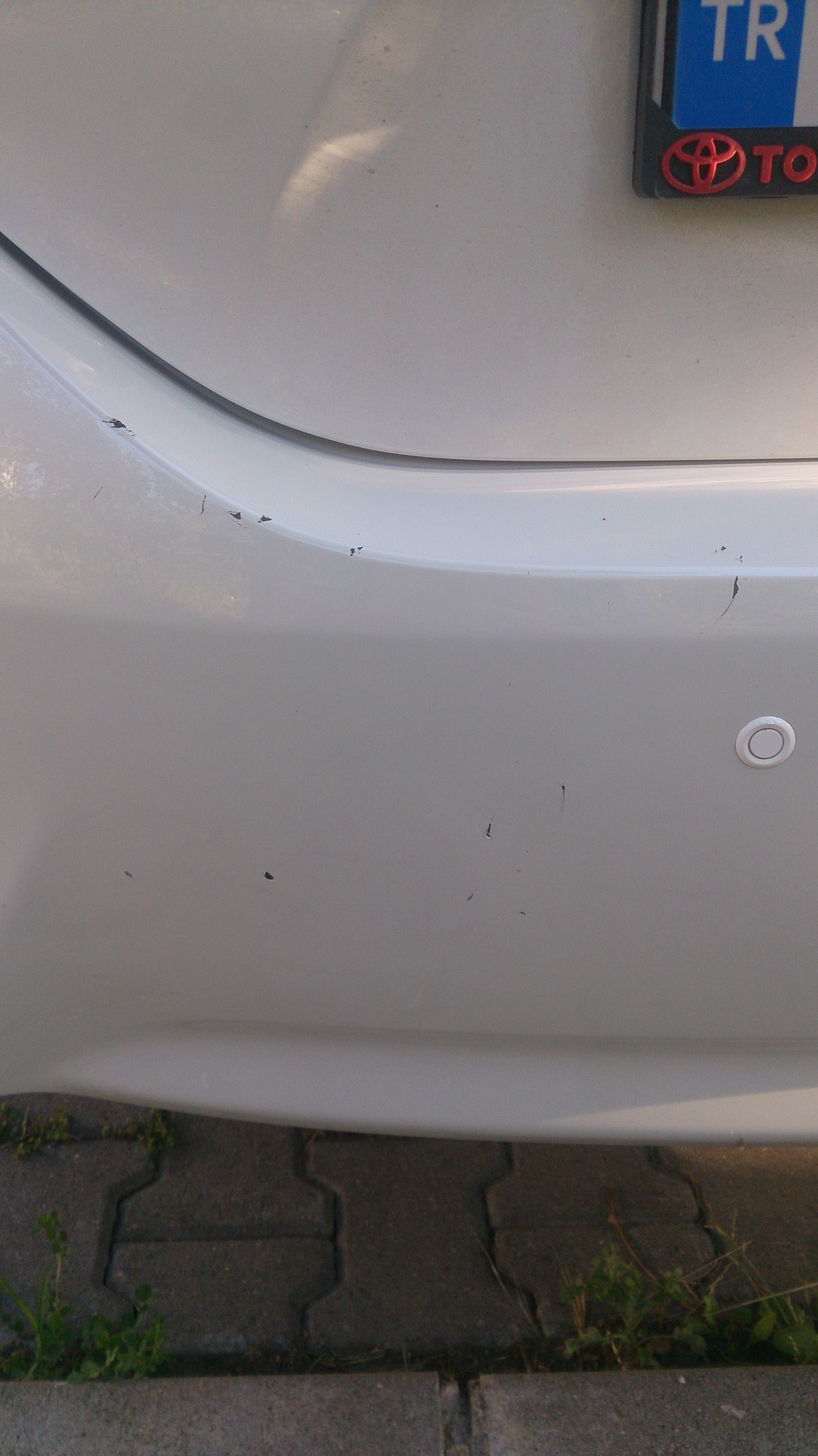

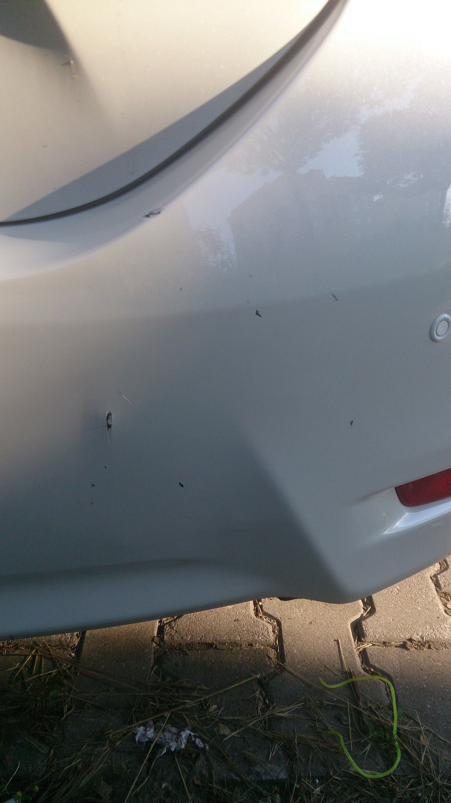

Arkadaşlar bu gün bir kaza yaptım.  çok şukur kimseye bir şey olmadı. Önümde ki aracın ani fren yapması ile bende fren yaptım ama arkamda ki şahin duramadı ve çarptı.  eve geldiğim de bir basta cila yaparak aracı temizledim. Resimlerde görünen küçük çizikler kaldı.. Oda oda far çamlarının saplanması sonucu oluşmuş. Sorum şu aracımı nerede yaptırmalıyım.. Araba daha 1 aylık. kasko sigorta var. Diğer aracın sigortası var.  Tutanakta açıkça hatalı olarak çarptığı yazılı. Teşekkürler...

Yaptırılacak pek birşey göremedim. Kırtasiyeciden daksil alın ve siyah noktaları rotuşlayın :)

Kaza esnasında çıkan ses çok kötüydü arabanın arkası dağıldı sandım ama çok bir şey yoktu sevindim. Cila tüm izleri çıkardı. Şimdi Tampon yerinden çıkmış ve bu lekeler kalmış.  Ciddi olarak soruyorum Autoking mı, yetkili servis mi yoksa sanayi mı? Ne yapmalıyım. Araba yeni ya maruz karşılayın lütfen :P

kaskodan mini onarimdan boyatin gitsin  cok fazla bisey yok

daha detaylı fotoğraflar lazım ama tahminen biraz uğraş ve yumruklama ile tampon yerine oturur. Yeni modellerde darbede kolay çıkıyor tamponlar ama kolay da oturuyor geri yerine. Tabi eğer tırnakları vs. kırılmadıysa.
Rotüş konusunda da ciddiyim, beyaz oje veya daksil kullanabilirsiniz eğer sanayiye gitmek istemezseniz.
Mini onarıma sokarsanız sigorta sorgusunda çıkmaya başlıyor, biliyorsunuzdur.

Geçmiş olsun. Servise götürüp tampon altında hasar var mı baktırın. Tampon esnek malzeme, tampon demiri, bagaj havuzu sağlam mı emin olmak lazım.
Tampon hasarı satarken sıkıntı olmaz, olmamalı. Karşı tarafın sigortasından yaptırırsanız olabilecek en düşük tutarla yaparlar.

Bence bagajın içine bak. Hasar var mı diye. Yoksa 070 inci beyazı rötuş boyası yaptır bir oto boyacısında ve küçük bir fırça ile siyah yerlere sür, üzerine de tipex sür ve yoluna devam et.

Bu gün servise gittim tamponun sökülerek tamamının boyanması gerektiği bu işlemin 3-4 gün süreceği söylendi.  bende yaptırmadım 070 boya alıp rötuş yaptım böyle kullanacağım artık... Gitmişken birde Cruise Kontrol için kapak siparişi verdim onu takayım bari. Bana yardımcı olan tüm arkadaşlara teşekkürler.
