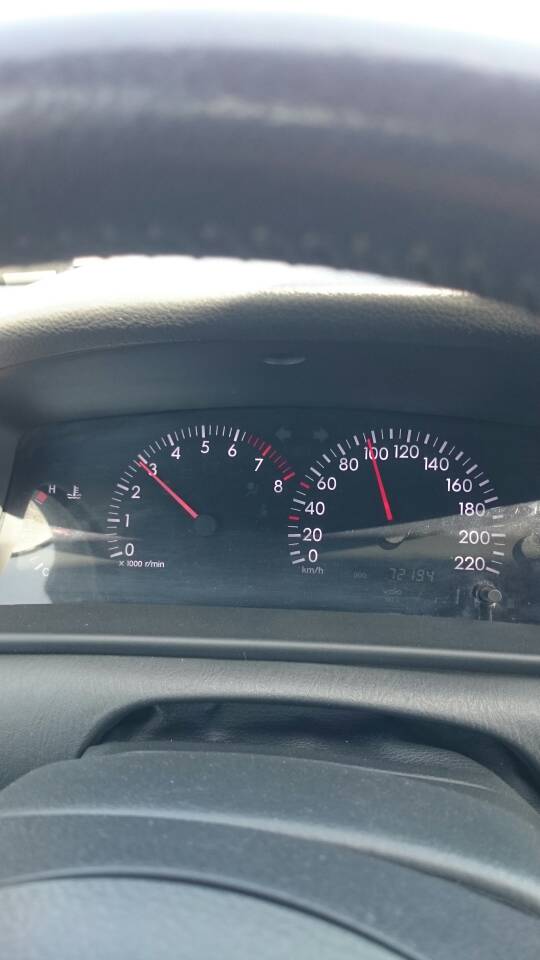

merhaba  arkadaşlar aracımla dün ilk kez uzun yola çıktım. Araç 100 km hızla giderken devir 3000 civarında hatta hızlandıkça dahada arttı korkudan 120 üstüne çıkamadım.  Araç nerdeyse bir vites daha istiyor desem yeridir.
Geçen hafta rot ayarı için sanayiye verdiğim aracım rot başı değişimi yanı sıra debriyajını da bir ustaya göstermişler kavrama daha rahatlamıştı. Ama rölanti ilk çalıştığında 1200 onbeş dk sonra 700 -800 civarına düşüyordu çok sıkıntı yapmadım ama bu olay çok can sıkıcı

Siz daha iyi bilirsiniz ama 3 bin devir 100 normal geldi bana 6 bin devir 200 6500 devirde 220 yapar ibrenin dibi normal bence

Sefa Bey bir sıkıntı görülmüyor. 3.000'de 100 Km/h normal değerler. Fakat devir arttıkça hızda artma görülmüyorsa o zaman sıkıntı var demektir.

5 ileri şanzumanlı  araçlar 3000 devirde - 100 km hız gayet normal bir değer .Hatta şunu deyim düz yolda veya rampa çıkarken 3000 devirde 100 km hızın altında ilerliyorsa araç o zaman sıkıntı var demektir . Aracınız 1800 motor olsaydı bu hız 115km felan olurdu  2000 motor olsaydı 120-125km civarı olurdu

Valla yazilandan ben birşey anlamadi oldu.Aracin hizi yükseldikçe devirde yükselecektir..Hiz arttikca Devir düşen arac yok.Araciniz 5 ileri vites.100 kmde 3000 devir gayet normal
Vvti motorun karekteristigi 1100 devirden baslar motor isindikca 550 600 civari sabitler.Devir cubugu durdugunuzda sürekli asagi yukari oynuyorsa o sıkıntı.
Gayet normal şey bunlar.
Ama ben hala 120 üstüne niye cikamadiniz onu anlamadim.

hızlanma esnasında devir illaki yükseliyor ama benim anlatmak istediğim şu. Normal bir araçta 120 ile sabit bir şekilde giderken araç devrini aldığı için 2000 -3000 seviyede oluyor. Bende 100 üzerine çıktığım anda devir maaşallah alıp başını gidiyor

Devir hız oranı sabit. Yokuş aşağıda viteste iniyor ve gaza dahi basmasanız 3000 devir 100 km hızla gider. Arabanın devrini alıp almaması ile bir bağlantısı yok. Yani 3000 devirde 100 ile giden bir araba hiç bir zaman aynı vitesde 2000 devirde 100 ile gitmez.

Hocam tam da anlatmak istedim bu işte şirkette kullandığımız fluence de 100km hızla sabit giderken devir 3000 altı iken corollada aynı hızda neden 3000 üzerinde bunu tam anlayamadım

Söylediğiniz dişli oranlarıyla alakalı aracınızda sıkıntı yok

Arkadaşlar iş yerinde dizel araçla uzun yola çıkmanın verdiği bi etkiyle araçta bir sorun olduğunu düşünmüştüm akabinde yağ değişimi sonrası iki kez daha uzun yola çıktım ve bu sefer ne olacaksa olsun dedim yüklendim gaza araçta anormal hiç bir durum olmadı  yağ değişimi sonrası olumlu yönde aracın gaz tepkilerinin arttığını farkettim ilginiz için hepinize teşekkür ederim

5 ileri 1.6 benzinli atmosferik motorlu bir aracın 5.vites 3000 devirde yapacağı hız 95-100 km arasıdır. Geriye dönük bütün araçlarımda böyleydi.
Dizellerde durum farklı. Düşük devirde yüksek hız yapalar.
Otomotiklerde de şanzıman dişli oranlarından dolayı durum farklıdır. Misal benim otomatik aracım 3000 devir 5. viteste 140 km hıza kadar ulaşabiliyor. 2000 devirde 100 km hıza ulaşıyorum. Buda yakıt ekonomisi demek.
