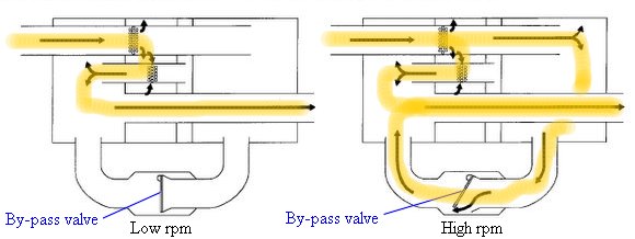

 Sadece son susturucular değiştirilse, araya çatal konsa, yine daha küçük susturucu ister muhtemelen ama hem uygun geri beslemenin, hem de yüksek devirde kolay akışın sağlanması lazım. Özellikle yüksek devirde dışa gaz atılımı mümkün olan en kolay şekilde olmalı. Yani şu sağlanmalı;
 Aşağıdaki sistem de Abarth'ın, belki o araca uygun vardır.

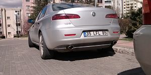

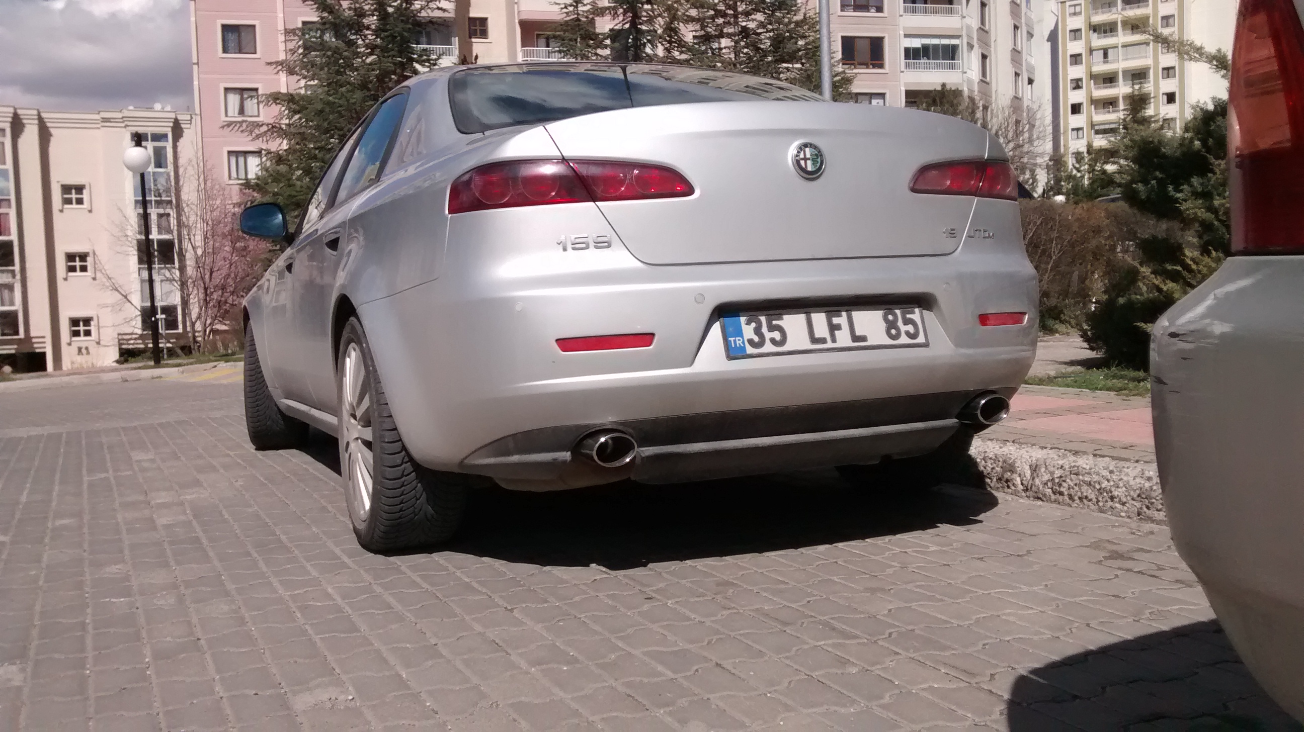

« Yanıtla #10 : Mayıs 21, 2016, 13:53:50 »
böyle birşey istiyorsunuz galiba  :islik:
