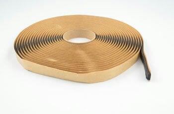

Arkadaşlar o silikon fabrikasyon.Adı butyl tape.

O malzeme kuruyan bir malzeme değil zaten devamlı yumşak kalır.Ya daha önce söküldü takılırken dışarı doğru taşırılmış olabilir.Yada fabrikada montaj esnasında taşırıldı.
