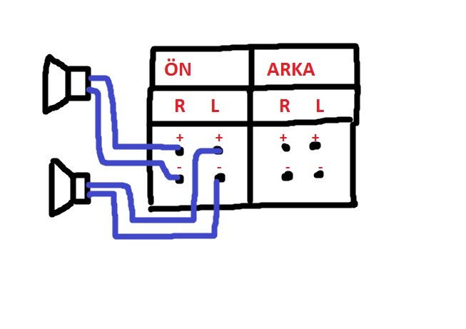

Merhabalar,
Aracımda Pioneer DEH4050UB teyp var. Önlerde belki 20 yılık 2 adet 50w pioneer tek yollu, arkalarda dandik wattı belli olmayan hoparlor ve yanlarda 2 adet boschmann tweeter ile kullanıyorum.

Şİmdi evde bilgisayarda takılı toplam ses çıkışı 70w yazan Creative M5300 5+1 ses sistemi var. İçindeki subwooferini açtım 4 ohm 25w yazıyor. Sanırsam 25w subwoofer+ 15*5w uydular = 70 watt  oluyor.
Sormak istediğim ise şu aşağıda paintte şemasını verdiğim teybimin arka çıkışlarını nasıl köprüleyip creativenin sadece kabini mevcut devrelerinden ayırarak subwoofer olarak teybe takabilirim ?
Eminim herkes anfisiz subwoofer olmaz diyecek ama,
1- Benim teybim 25 wattlık subu besleyemez mi?
2- 25 wattlık subwoofer benim araç teybim ile evde verdiği kadar bass veremez mi ? Fazlasını istemiyorum o kadarı bana yeter.

Ynt: Ses sistemi kurulumundan anlayanlar...
« Yanıtla #1 : Mayıs 16, 2016, 23:32:45 »
Hayallerini yıkmak istemem ama rezil ötesi bir ses alırsın
En ucuz yollusunu söyleyeyim önde 1 takım arkada 1 takım coaxiel ler götürürsün
Sub kullanacaksan eğer mutlaka amfikatör lazım 4 çıkışlı amfinin 2 çıkış öndeki mid ve tweeter a 2 çıkışı da sub a.
Teybin arka çıkışlarıda arkaya koyacağın 3 yollu hoparlörlere olabilir.
Biraz daha para harcarım dersen benim gibi yapıp 4 steryo 1 mono çıkışlı amfi alıp 2 takım mid 1 tanede 20cm lik sub alırsın , arabada konser dinlersin

Osman Bey düşünce güzel fakat 4 adet hoparlör ve 4 kanal amfi ile bile bahsettiğiniz sistemden daha fazla bass alırsınız :)
Benim yüksek kaliteli amfi çıkışı olan Sony teybime direk 1000watt 30cm Jbl subwoofer bağlayıp denedim. Vuruyor mu vuruyor vurur da fakat kalite olmuyor şarkının bir kısmı geliyor insanın midesini bulandırıyor.
Ses sisteminin bir sonu yok 4 kanal amfiyle bir sistem yaparsınız sizi tarmin eder beni veya başkasını etmez. Bütçenize göre yapabileceğiniz sistemi siz belirlersiniz fakat dediğinizi yapmak yerine aracın stock sistemiyle idare edin daha iyi.

1.seçenek coaxiyellerde yani 3 yollu hoparlörde amfi zorunluluğu yoktur 1 hoparlörden tüm sesleri alırsın yada aldığını zannedersin
2. seçenek tiz mid bass ve bass lar ise ayrı ayrıdır. Genelde piyasada mid bass takım alırsın ; içinden 1 takım tweeter 1 takımda mid bass çıkar . Sub ı ayrı alırsın Amfi mecburidir . Uğraştırma ne kadar para yatırabileceğini söyle en iyi seçeneği sunayım çünkü bu işin ucu bucağı yok

Subwooferlar alt frekansları verirler.Bass dediğimiz sesi üretirler.
Mid orta sesleri veren hoparlörler için kullanılır. Koaksiyel hoparlörler mid hoparlördür zaten.Aynı şekilde komponent hoparlörlerde.Tweeter ise koaksiyel hoparlörlerde iç içedir.Komponent takımlarda ise ayrıdır.
Tweeter ise üst frekansları veren hoparlörlere denir.Bir kaç çeşidi var.Zil seslerini basit anlatımla "Çış-Tak." sesleri duymamıza yararlar.
(Alıntı)
Kaliteli bir koaksiyel hoparlör takımı alıp direk teybinize bağlarsanız sizi tatmin eder diye düşünüyorum.
Eğer bass istiyorsanız amfi şart Osman Bey.

Osman abi. Tam söylediğin gibi takabilirsin. Köprüleme teybine uygun mu onu bilmiyorum. İlla ki bass sesi alacaksın. Ha çok mu iyi olacak hayır. Ama bass sesi sana yeterli olacaktır. Sonrasında baktın hoşuna gidiyor az az yatırım yaparak tesisatını güçlendirirsin.
