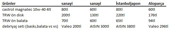

arkadaşlar valeo nun sahtesi var deniliyor, yeşil mavi renkten bahsediliyor, avrupa grubuna üretilen denmiş bursada üretilen denmiş, binek araçlara mavi ticarilere yeşil denmiş, ben kesin sonuç bulamadım hangi regini alacağız bilgisi olan varmı acaba.
arkadaşlar üç yerden aldığım fiyatlar aşağıda listelenmiştir;
debriyaj değişimi için işçilik 300/400 arası teklif aldım
not: yağ hava polen filtreleri ile şanzıman ve hidrolik yağlarını orjinal veya iyi bir marka almakta fayda var fiyatlar çok değişken değil zaten

Murat bey parçaların orjinal olmasına dikkat edin 2. sıradaki sanayi daha hesaplı ve mantıklı geldi bana, bujilerde değiştirin bence kolay gelsin.

birde bildiğim biryerden fiyat alayım dedim:) son durak oldu
castrol yağ 75tl
trw ön disk 130tl
trw ön balata 55tl
denso k16r-u11 25tl (4 adet)
bosch yağ filtresi 15
hava 15tl
polen 15tl
+işçilik 50tl
toplam 380tl nasipse yarın akşam bu işleri bitireceğim
aynı yerden birdahaki sefere inşallah sebriyaj seti değiştirilecek
aisin 270tl
castrol şanz yağ 3lt 75w-90: 35tl
+işçilik 250
toplam 555tl

kaan bey araştırdım TRW de kampanya varmış 195tl den 130tl ya düşmüş boşuna şüphelenmişim
gerisi normal fiyat zaten,
dün akşam iş çıkışı diskler yağ buji ve filtreler değişti, daha bi zevkli oldu araç kullanımı
birdahaki sefere debriyaj seti ve motor suyu değişikliği yapılacak
AISIN 270tl Valeo 200tl
