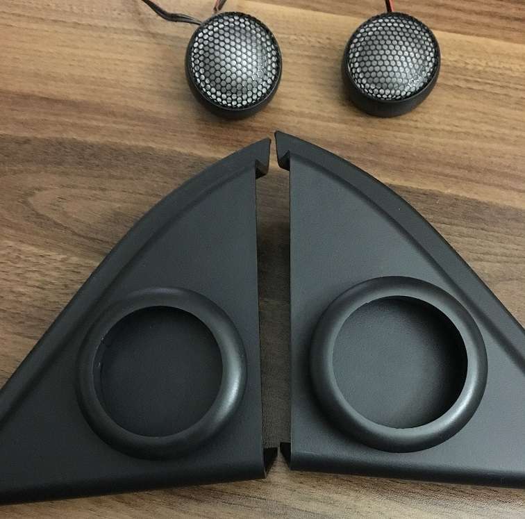

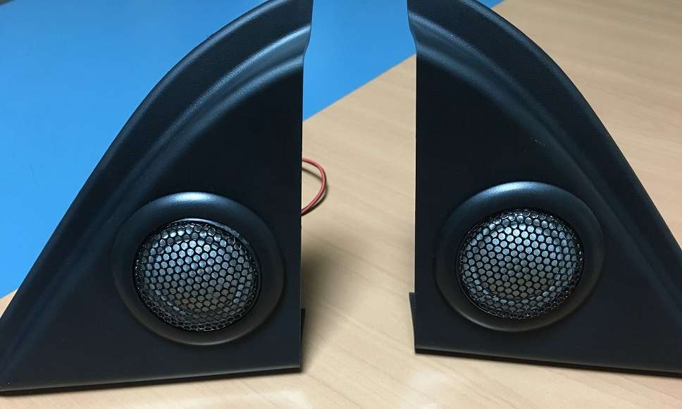

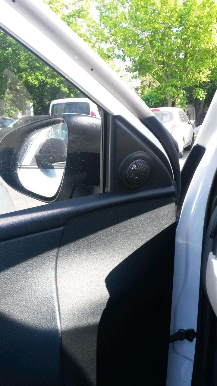

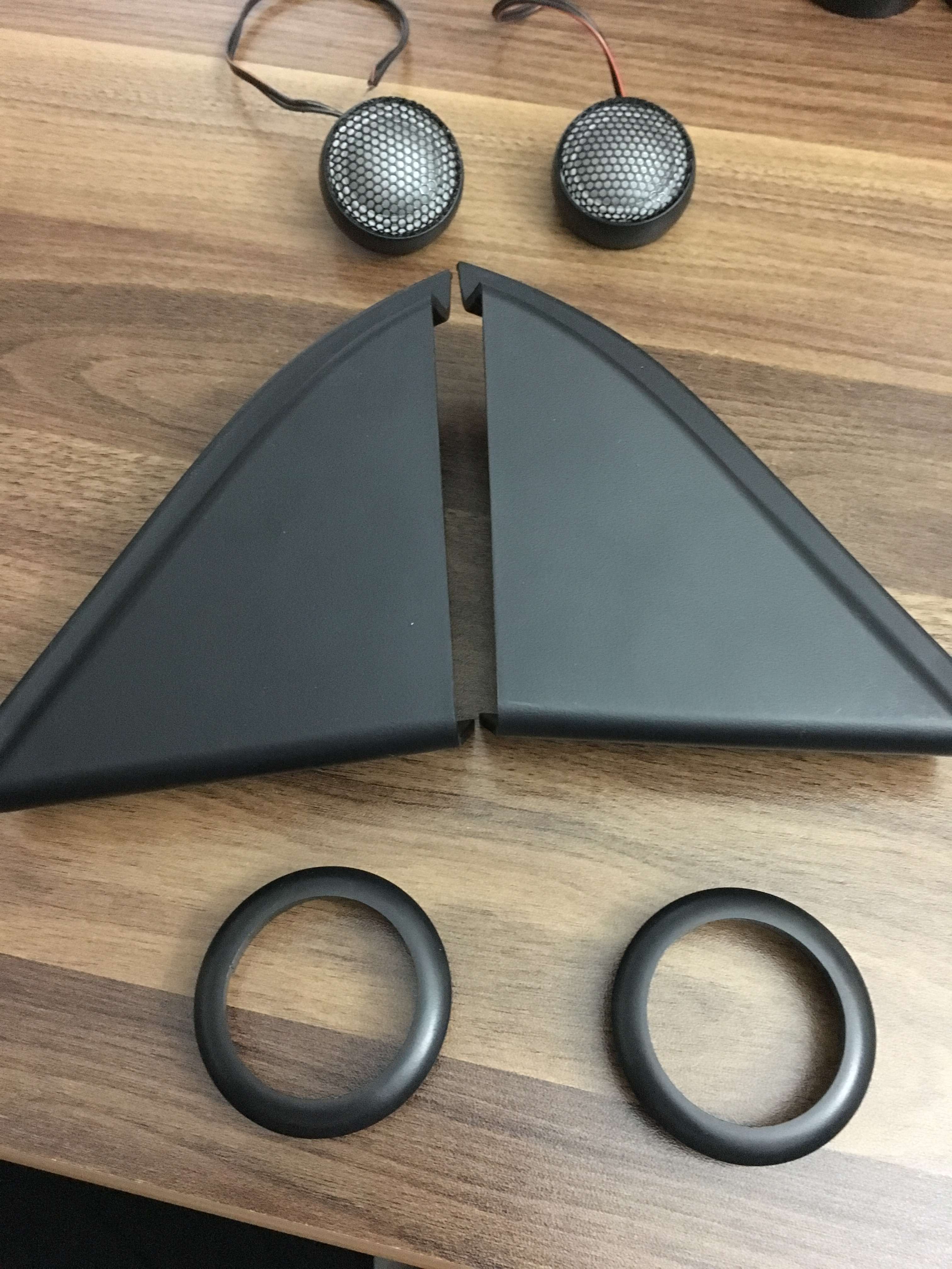

Bu benim yaptığım uygulama son resim bana ait değil sitede yapan birinden örnek aldığım çalışma , tweeter'ı 50-TL ye aldım. Bağlantısını kapı içindeki hoparlörden aldım. Kesinlikle tavsiye ederim araç içindeki müzik kalitesi beklediğimden çok daha iyi oldu.
Hocam ayna kapaklarını delmek icin ne kullandiniz? Bide baglanti kurarken nasıl yaptınız.  Kapinin ic tarafini mı söktünüz yoksa baska bir yolu var mı?

Merhaba,
Ürünü oto ses sistemleri satan bi yerden aldım, Montajı kendim yaptım kapı döşemesini söküp hoparlöre bağlantı yaptım.
Kablo ek yapmak için aşağıdaki ürünü kullandım ,
Kapakları delmek için 5cm lik buat açama aparatı kullandım
http://www.bayramoglugrup.net/BUAT_ACMALARI.aspx
http://www.novelcar.com/kablo-kesmeden-elektrik-alma-aparati-0-5-1-5-mm-3293
