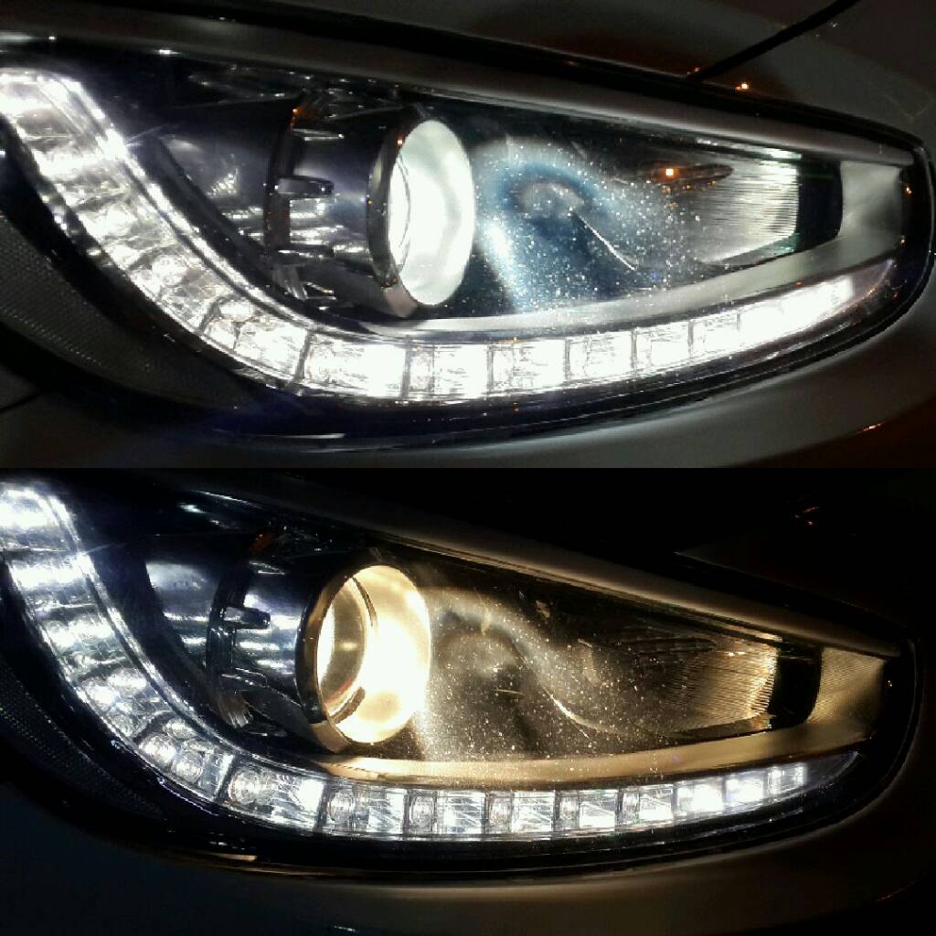

Diamond vision 5000k hem rengi cok tatli xenon tadinda.ustteki fotografta belli oluyor gayet.
